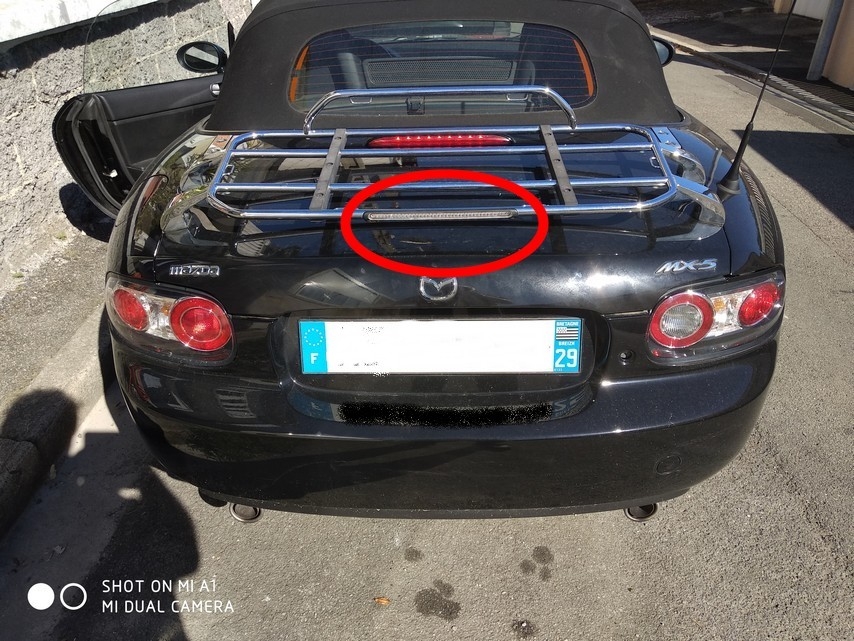

J'ai un souci sur le porte bagage de ma NC! dont le 3e feux à led ne fonctionne plus!

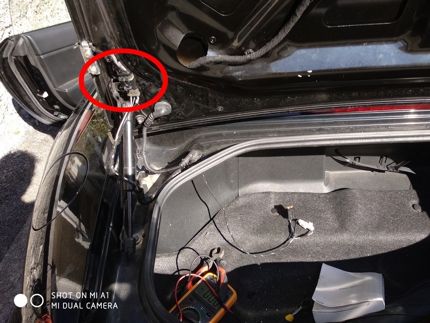

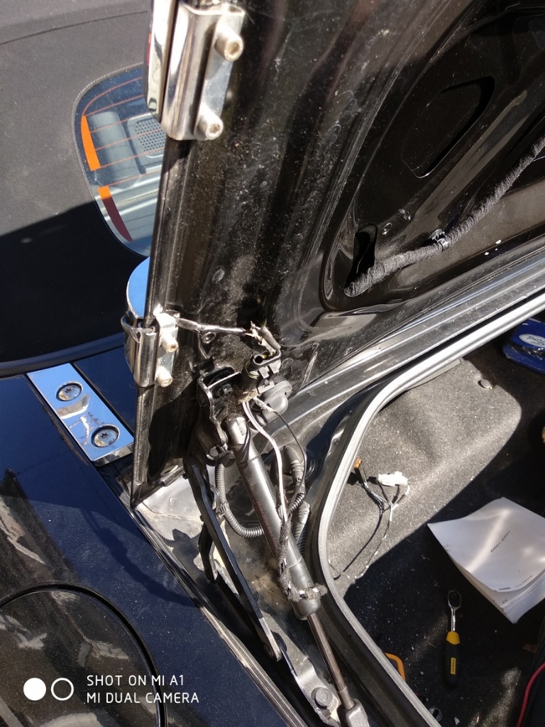

J'ai démonté cette pièce, car la partie du dessous avait deux fils coupés.
Les câbles entourés en rouge ont été vérifiés ainsi que le fusible...
Si je déconnecte les deux parties, en testant la prise du haut (2 fils) j'ai 3,8V ?? :etonne:
Bref je suis un peu perdu... Quelqu'un connaîtrait le montage de ce porte bagage??
J'ai essayé de démonter la led pour la tester, grâce à deux vis Allen sous le porte bagage, mais j'ai l'impression que ça tourne dans le vide :cry:
A vot' bon coeur M'ssieurs Dames! :bien:

Alors là, la tête d'ampoule qui a des problème avec sa LED, on touche le SUBLIME ;)
Ça a l'air bien compliqué comme montage :sic: Tu dis que tu as 3.8 v quand tu appuies sur le frein ou en temps normal ?
Est-ce que tes stop classiques fonctionnent?
Tu dis que les câbles du haut ont été vérifiés, tu veux dire en continuité.
Le plus simple c'est de repartir de la source d’alimentation, ça doit être pris sur un des feux stop, le gauche, le plus proche à priori. Maintenant attention car la NC a des faisceaux multiplexés, c'est pas comme dans le bon vieux temps.

Merci pour ta réponse!
J'avoue que je ne comprends pas tout...
Effectivement, j'ai 3,8v sans appuyer ou en appuyant :o
Oui pour les câbles du haut... Dans la continuité... sauf que je n'ai pas pu vérifier les connexions de la barre de LED car les deux vis allen tournent dans le vide :cry:
Les stops fonctionnent (les 3)
Merci pour l'info, je vais regarder et partir du feu gauche!
Je te tiens au courant!
