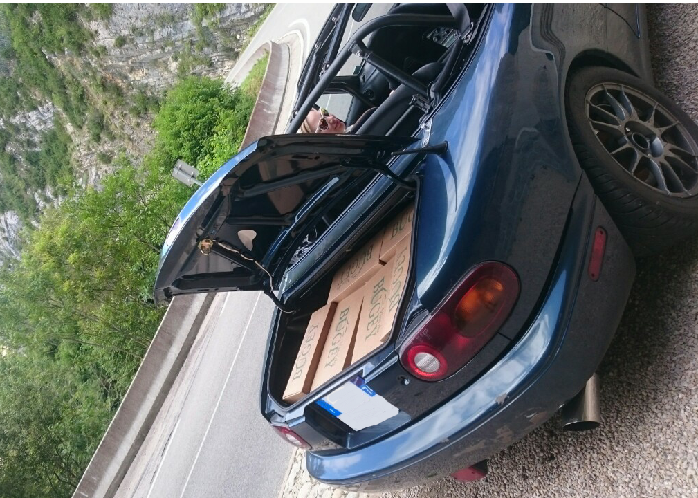

Sinon à part ça on est parti quelques jours avec, le coffre est tout à fait correct. En gros pour une semaine ça le fait :bien: , mais faut pas penser à ramener une caisse de vin par contre :ttt:
une NA sans galette propose peut être un peu plus de place qu'une NC, mais ce n'est pas si impossible :
il devait y avoir 2 cartons de 12 et 4 de 6...48 bouteilles dans le coffre :aie:
une autre fois, coffre plein pour les vacances, on est rentré avec quelques cartons de 3 derrière le siège passager...avec un peu de pratique et de motivation pour le chargement, on y arrive malgré tout :D
