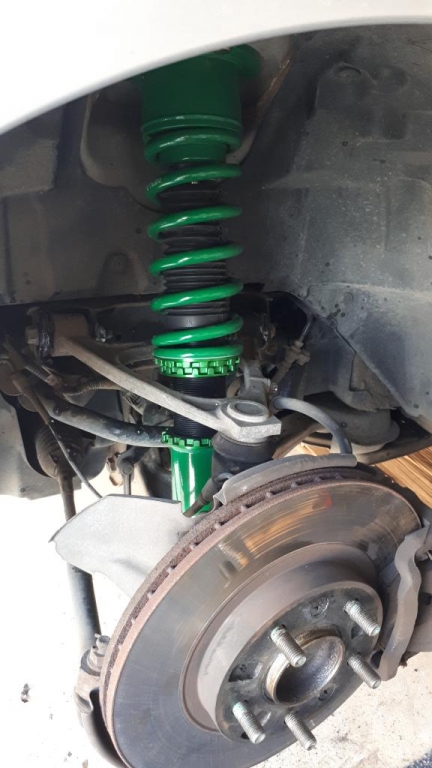

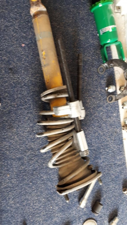

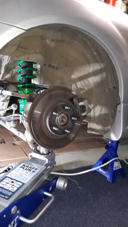

Bon j'ai enfin réussi a monter les Tein Flex Z :oui:
J'ai fait tranquillou l'arrière en un dimanche aprèm (3h de boulot), et l'avant le mercredi suivant (5h de boulot)
c'était une première fois, donc pas de rush.

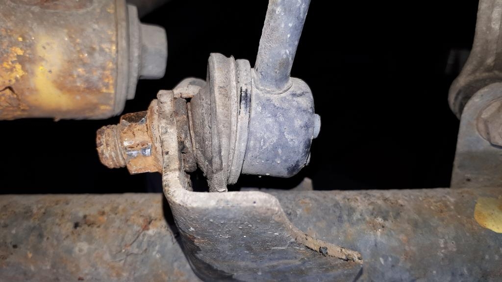

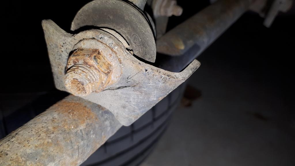

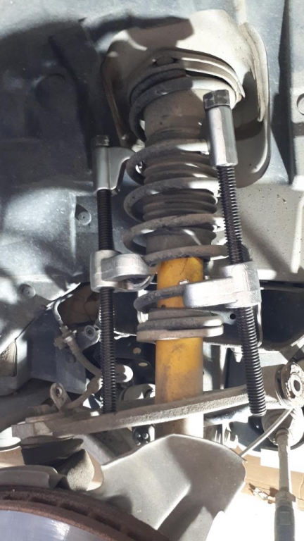

Principal problème les boulon rouillés des biellettes des barres stabilisatrices. N'ayant pas prévu le change, je ne les ai pas démontées.
Bref, ça passe avec les compresseurs de ressorts, mais y a pas 36 possibilités de sortie : faut y aller petit a petit, trouver le bon angle et sortir le tout.
pour plus de faciliter il faut aussi demonter les support de barre stabilisatrice ca permet de gagner quelques centimètres (astuce : il ne faut pas que l'autre roue soit sur le sol sinon la barre travaille et remonte, et nous on veut que ca descende ;) .)
Ce ressort a été un peu plus difficile que les autres, il s'est légèrement vrillé, c'est là que j'ai dévissé le support de barre stabilisatrice avant droite.
Autre astuce : s'aider du cric pour soulever l'ensemble pour refixer l'amortisseur à sa place.
le temps que les ressorts se tassent un peu, et sans avoir régler la hauteur (réglage d'usine Tein de base), on gagne (enfin on rabaisse) déjà un peu :
Avec les B8 de base : (hauteur entre le centre de la roue et la lèvre du passage de roue)
Arrière droit : 33.5 cm
Arrière gauche : 32.5 cm
Avant : 37 cm
Avec les Tein Flex Z, réglage de sortie d'usine :
Arrière : 31.5 cm
Avant : 34.5 cm
Chaussé en Michelin Pilot Sport 4 225 45 R17, ca fait une garde au sol d'environ 13cm à l'avant, et 12cm à l'arrière.
Maintenant va falloir régler un peu tout ca :ricane:

Message Publié : Mer 29 Mai 2019, 17:04
La bonne méthode c'est de démonter l'ensemble amortisseur et ressort et ensuite de les dissocier à l’atelier sur l'établi avec les compresseurs de ressort. C'est beaucoup plus facile et surtout plus safe :bien:

Les NC ont souvent les biellettes de barre stab rouillées, du coup j'avais coupé les miennes et roulé sans le temps d'acheter de la rechange

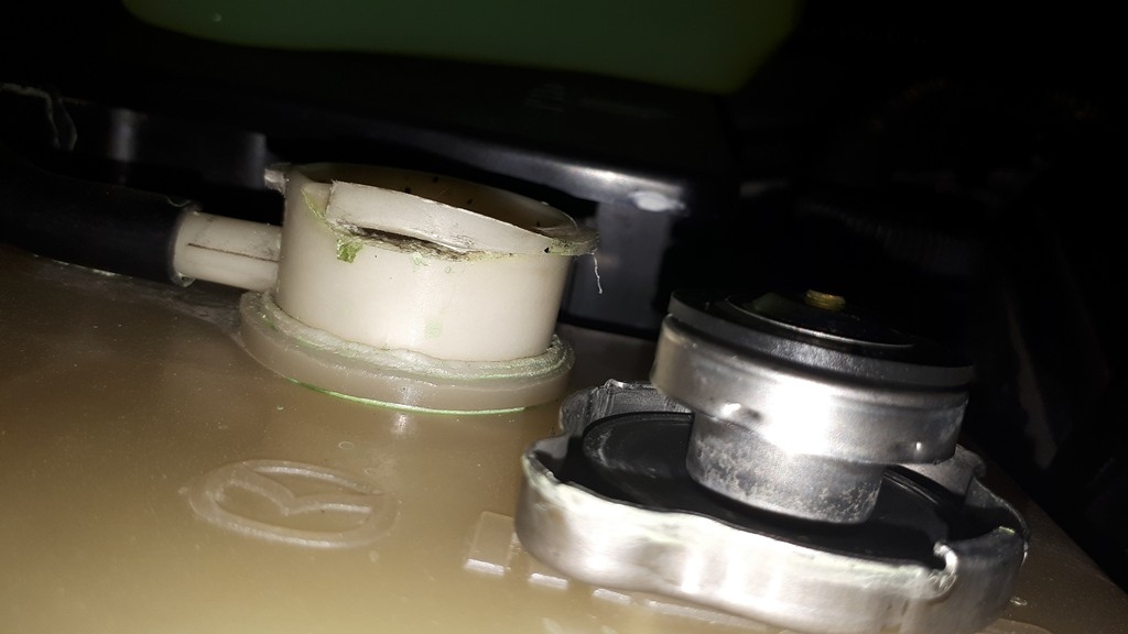

avec un peu de retard :

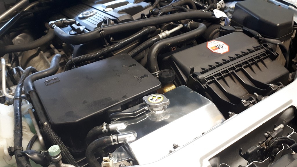

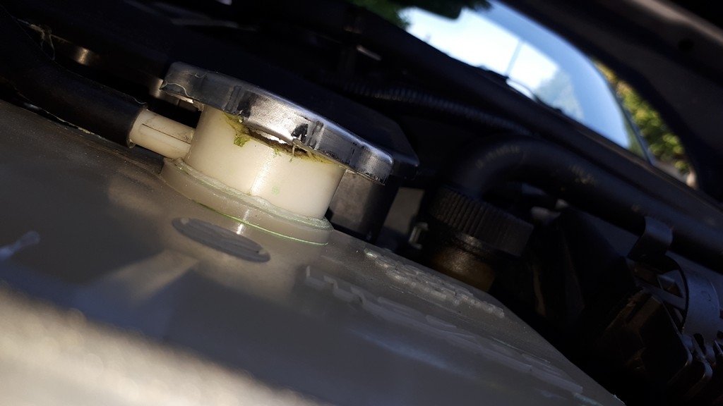

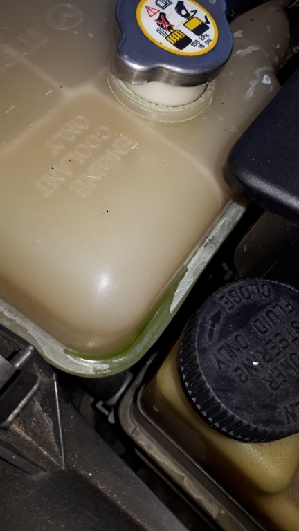

donc j'avais changé le bocal de refroidissement ce dernier ayant rendu l'âme en Juin, vers 96000km :
craquelure au niveau du col du bouchon :
j'avais de la fumée blanche sortant du moteur de temps en temps, le liquide chauffant trop, le volume augmente, et déborde même si le niveau était entre MIN et MAX.
normalement le bocal est sous pression, ce qui permet au liquide de ne pas bouillir.
a fortiori le FL22 n'a aucun avantage particulier par rapport a du liquide normal hormis une longévité supérieure (10 ans) mais si on purge selon un rythme classique aucun probleme.
donc j'ai remplacé par un joli réservoir I.L. Motorsport :)

Message Publié : Mer 2 Oct 2019, 09:14
Message(s) : 1736
C'est la première fois que je vois un bocal fail comme ça sur une NC :sic:

Message Publié : Mer 2 Oct 2019, 12:57
Inscription : Mar 13 Nov 2018, 18:57
Message(s) : 39
oui c'est peut-être une fatigue due aux manipulation du bouchon avant (je n'ai pas 100% de garantie sur l'historique de la voiture). Ca devait être latent, car aucun problème au début, puis j'ai eu quelques doutes, mais ne voyais rien : lorsque le bocal était froid, hors pression, la fêlure ne se voyait pas du tout !
Puis j'ai contrôler un peu plus, fait un peu plus d'appoint, et là ça à du finir par se craquer définitivement.
Et ça a cassé 2 semaines après une grosse révision chez Mazda ! je leur avais signalé que j'avais trouvé du liquide de refroidissement par terre, ils ont contrôler, mise en température, sondes et tout : tout était normal. changé le bouchon au cas où la valve pressurisée ne marchait plus, mais rien de flagrant.
des fois ca debordait, des fois non...
jusqu'a ce la cassure devienne flagrante
