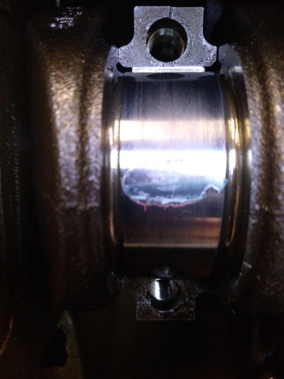

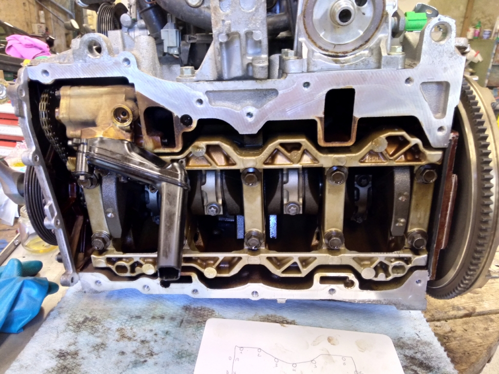

Une fois le moteur sur létabli j'ai ouvert et constaté que les coussinets 1 et 4 avaient tournés.
Une fois tout nettoyé le vilo semblait intact ainsi que les bielles.

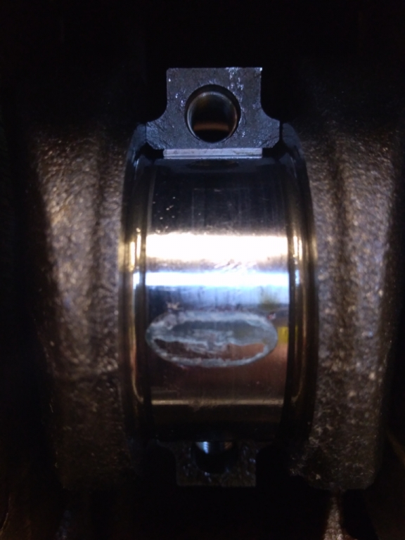

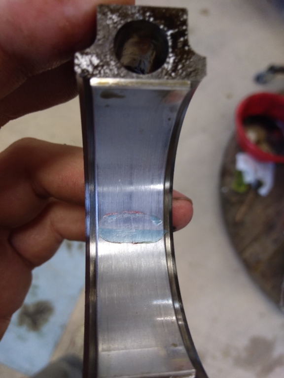

J'ai appelé un ami motoriste qui m'a conseillé le test de la cire et la comparaison au pied à coulisse électronique.
Tests concluants de la cire qui donnait exactement les mêmes mesures sur les manetons.
J'ai donc remonté des coussinets neufs , bien nettoyé la crépine et remonté le tout.

J'ai pris des notes au fur et à mesure de la dépose car la procédure mazda ne m'inspirait pas sans pont.
Et j'ai pris plein de photos pour m'aider à remonter....que j'ai perdue car j'ai cassé mon tel dans la foulée lol.
Mais ya rien de sorcier faut juste faire beaucoup de place car il est un peu à l'étroit le moulin.
Et pour pas avoir à porter la boite j'ai tout bêtement mis une clef de roue en croix au niveau du sélecteur à l'intérieur sur laquelle j'ai passé une sangle. Comme ca la boite est restée suspendue à l'auto. 5Mins pour la remettre en place sans stress.

le mode opératoire est tout bête. On place sur chaque maneton un fil de cire avec un peu de graisse sur la partie qui encaisse l'effort. On vient resserer au couple le chapeau de bielle ensuite.
On démonte et en fonction de la largeur d' écrasement de la cire sur le maneton une jauge permet de définir la place libre entre les 2 pièces et donc si c'est usé ou pas
C'est un produit spécifique mais j'avais à la maison du fil de cire ( j'étais prothesiste dentaire) alors je n'ai pas mesuré mais comparé les 4 manetons.
J'ai pris le même jeu de coussinets et j'ai comparé la largeur de la cire sur les 2 bielles tournées comparées aux 2 bielles intactes. Le résultat était identique ce qui m'a confirmé l'absence d'usure.
Pour le pied à coulisse c'est la même méthode. J'ai pris l'ecartement des manetons ok que j'ai comparé aux 2 autres. Ne voyant aucune différence j'en ai déduit qu'il n'y avait pas d'ovalisation ou d'usure.

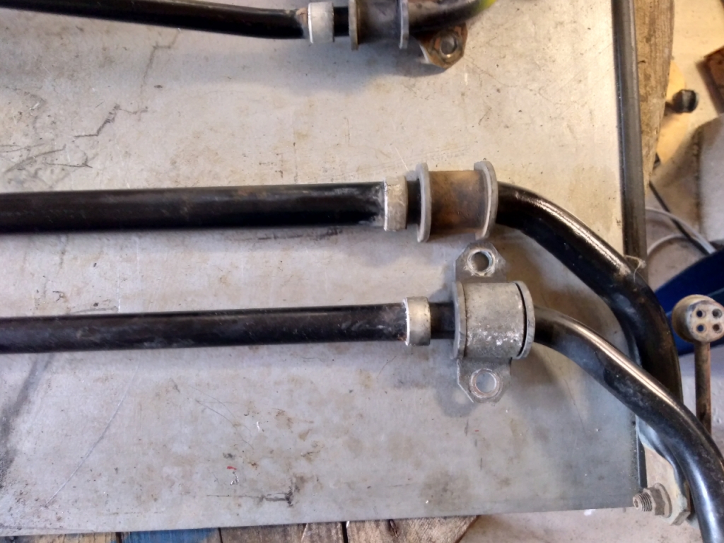

Après 300 kms à rouler sans barre anti roulis j'ai reçu celles de rx8 ce matin. 90 balles livrées
La différence est bien visible
