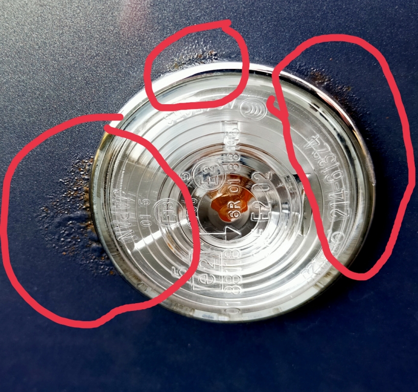

Je vous adresse quelques photos pour illustrer ce post, et j'en profite pour vous faire part d'une petite déconvenue, après avoir constaté la formation de corrosion au niveau des répétiteurs latéraux. (je savais cette voiture sensible à la rouille mais pas à cet endroit - je n'ai d'ailleurs pas trouvé d'autres cas similaires).

Pour le problème de corrosion au niveau des répétiteurs de clignotant latéraux, j'en parlais dans un sujet sur le démontage des bas de caisse en début 2020.
ça se passait là => NC : démonter les bas de caisse ?

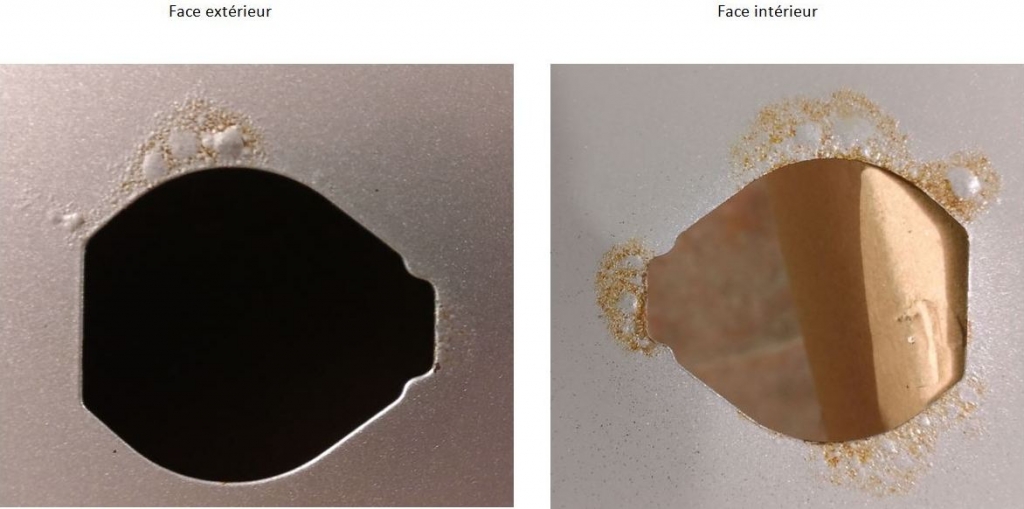

Mon aile n'était pas dans un état aussi avancé lorsque je m'en suis aperçu. Derrière le répétiteur latéral, on ne le voyait pas encore.
C'est lorsque j'ai voulu pousser la maniaquerie du nettoyage que je m'en suis rendu compte. :aie:
voilà ce que ça donnait. Naturellement, la face interne, la plus attaqué n'a été visible qu'au démontage de l'aile!!! :roll:
ça va être dans la même configuration pour la vôtre. :sic:
Bonne réparation de votre aile. C'est pas dramatique si c'est pris à temps. C'est plus chiant qu'autre chose car si on veut faire ça dans les règles de l'art, il faut la démonter avec quelques autres éléments pour la traiter au mieux.
Cela évitera la réapparition du problème ensuite.
Bien vérifier aussi l'état des berceaux pour savoir si ils n'ont pas de la corrosion.
Même si c'est juste de surface, un petit traitement ne lui fera pas de mal. A moins que ça n'a déjà été fait. Et là, c'est tranquille, si ça a bien été fait. :oui:
