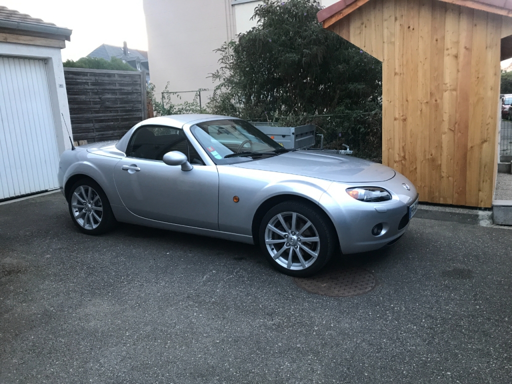

J'ai tardé à vous présenter ma Mx, acheté il y a quelques mois déjà.
Mais avant, une image mon ancien bidule...
Le travail, les vacances, le covid et..... l'état du véhicule m'ont bien pris le temps....

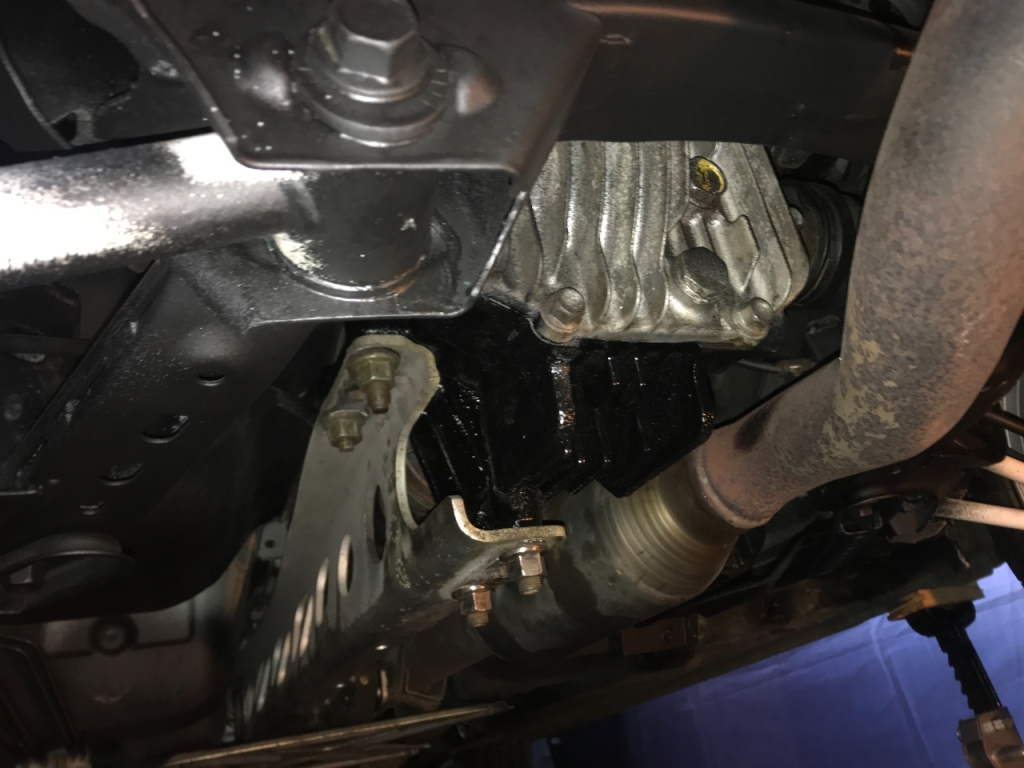

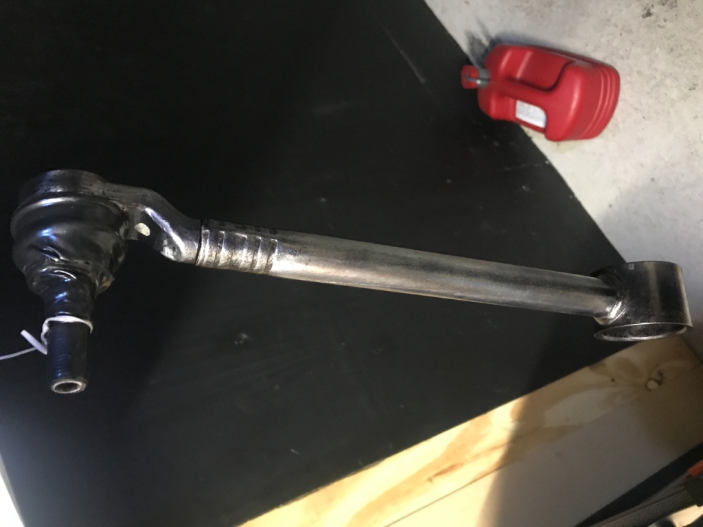

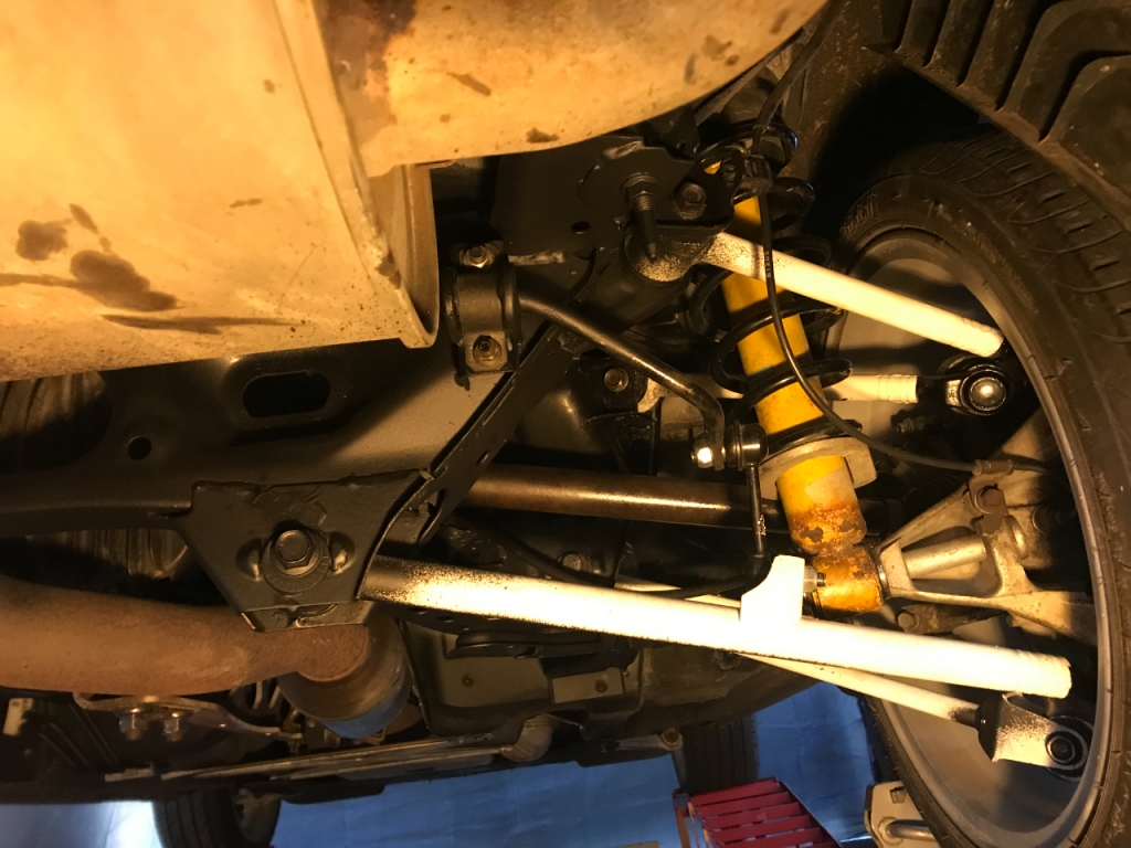

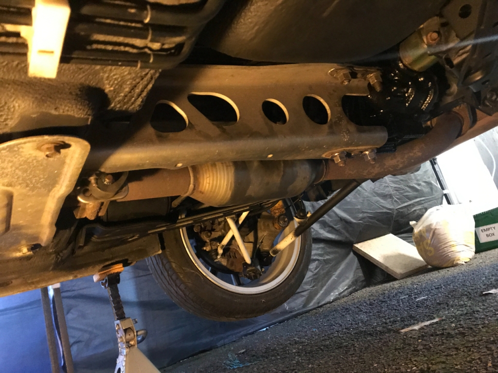

En effet, lors de l'achat il était clair, que le châssis était très corrodé. Je me devais d'y remédier très rapidement. Le temps de réunir les ressources, humaines et matérielles, on démarre le chantier.
Démontage de tout ce qu'il y a sous l'auto, à partir de la boite de vitesses, nous verrons au printemps pour la partie avant, moins touchée.

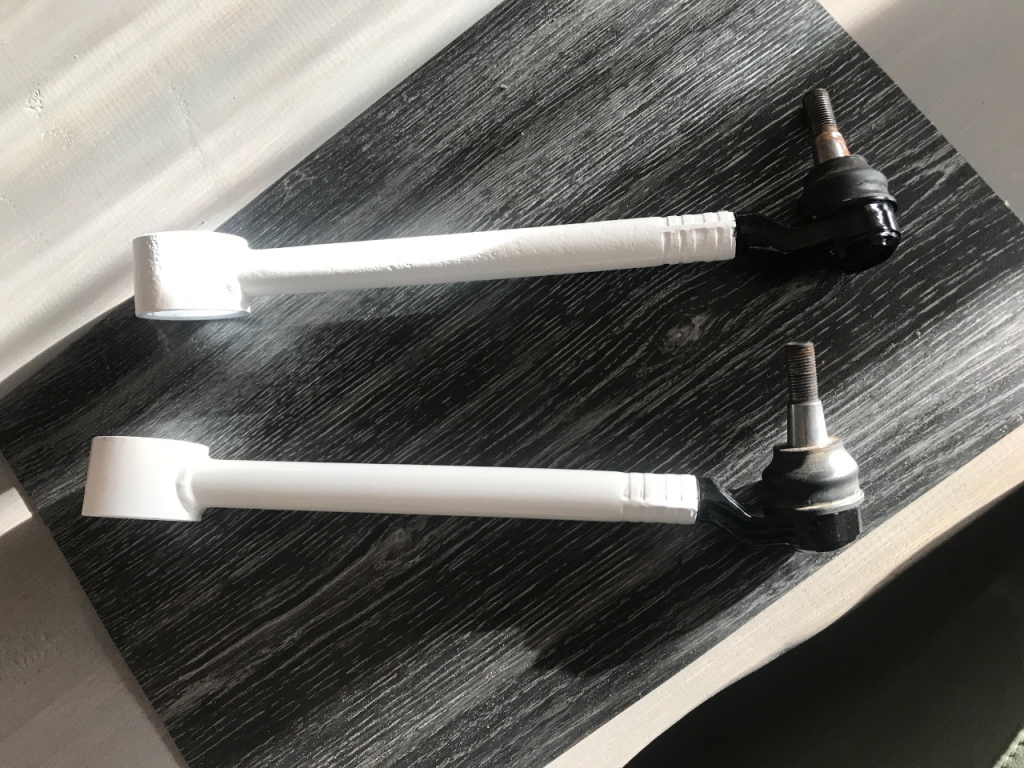

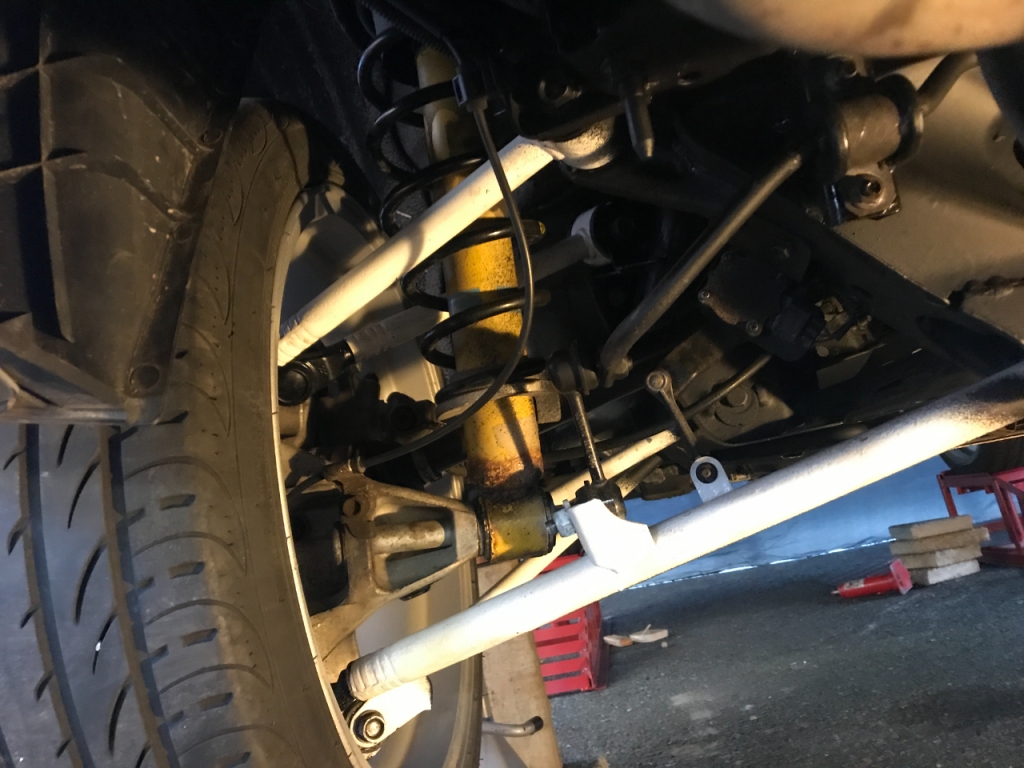

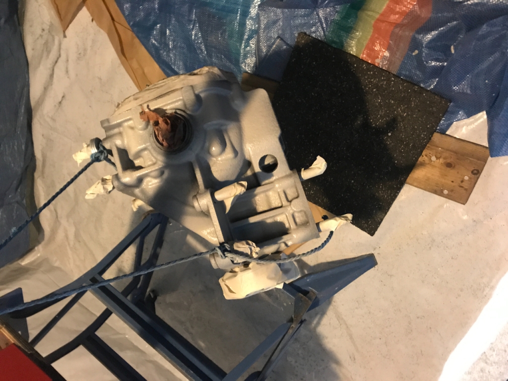

Tout ce qui est démonté est décapé, brossé, poncé, traité, repeint. Tantôt baigné dans de l'acide phosphorique, tantôt décapage mécanique. Tout y passe. Berceau, visserie, renforts, bricoles diverses, bras de suspensions, pares chaleur, et j'en passe. Je n'oublies pas la caisse elle-même, qui présentait pas ma de points de rouille...
Le différentiel naturellement n'y échappe pas...

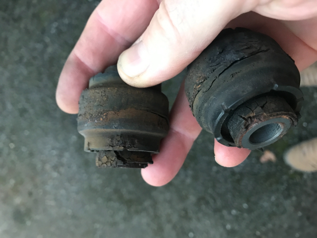

On en profite pour changer tous les silent blocs, 16 en tout....Car certains sont cuits...
J'avais commandé des Powerflex violets, mais suite à une erreur de livraison, j'ai reçu des noirs....
Quelques clichés du dessous rénové :
Le noir est de l'anti-gravillonnage qui a bavé...

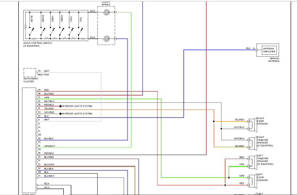

Je trouve enfin la doc atelier de ma MX, avec le schéma électrique, et là Bingo ! Je comprends qu'il y a une possibilité de faire dialoguer le poste et le volant, avec...rien !
Je récupères le 1N et le 1P sur le connecteur autoradio et les connectes au Ground et SW1 du poste.
voilà ma commande au volant opérationnelle !

Ta combine pour récupérer les commandes au volant va en intéresser plus d'un.

Oui, c'est pour ça que je partage, car je n'ai pas trouvé d'info sur ce sujet, hors mis d'ajouter un boitier...
Je suis encore étonné, vu la simplicité de l'opération, depuis le temps que ces autos exsitent.....
