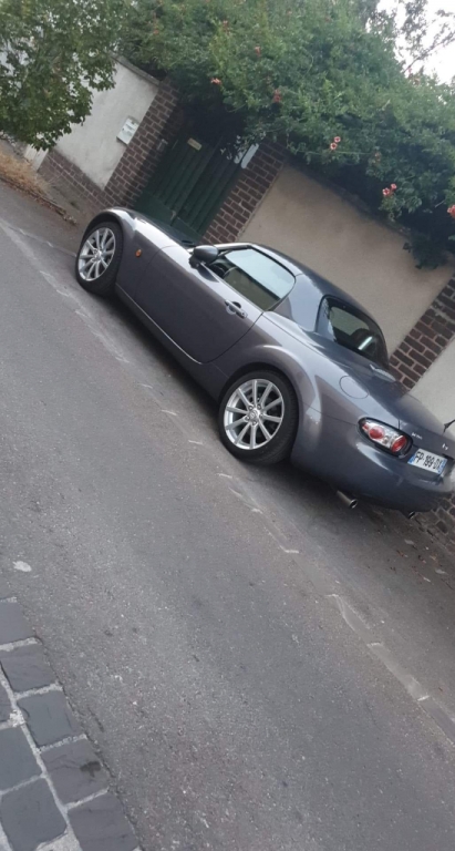

Petite présentation de ma NC RC 2.0 de 2007 90 000km
Acheté il y à un an, 3 soucis avec depuis :
- Amortisseurs HS, remplacé par des bilstein b12
- Calorsthat HS
- Et actuellement catalyseur HS

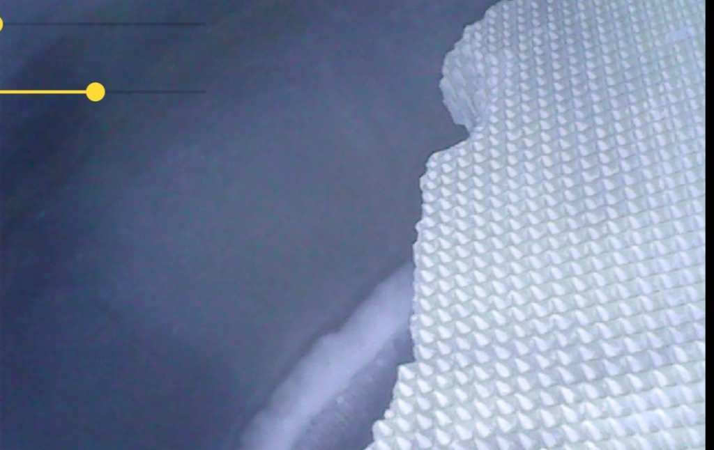

Pour le catalyseur HS, il s'agit du principal sur l'intermédiaire ou de celui se trouvant sur le collecteur?
Car, il y en a deux sur la NC.
Comment cela a t'il était repéré qu'il était mort? car même si il en a un de mort, le seul a envoyer un message à l'ECU, c'est celui sur le collecteur.
Dans tous les cas, un seul de mort sur les deux n'empêche normalement pas de passer à l'anti-pollution du CT si le moteur est bien chaud.
Merci de votre retour au sujet du collecteur mort.
Il s'agit bien du premier se trouvant sur le collecteur, j'ai eu un code p0421 (préchauffe catalyseur insuffisante) qui revient tout les 10/15 cycles de démarrage. J'ai donc vérifié les sondes lambda mais ras de se côté. Donc j'ai déposé les sondes pour inspecter l'état du catalyseur à la caméra endoscopique et là j'ai eu une belle surprise.
Je vais la passer au contrôle pollution si elle passe dans cette état, je vire le cata et je déporte la sonde après le deuxième.

Pourquoi ne pas profiter pour installer un collecteur inox 4-1 ou un 4-2-1 comme le collecteur principal se trouvant sur la ligne intermédiaire est intact et fait correctement son taf?
C'est le bon moment si vous prévoyez de faire cette modif plus tard.

Oui c'est bien mon idée, je suis à la recherche d'un collecteur.
