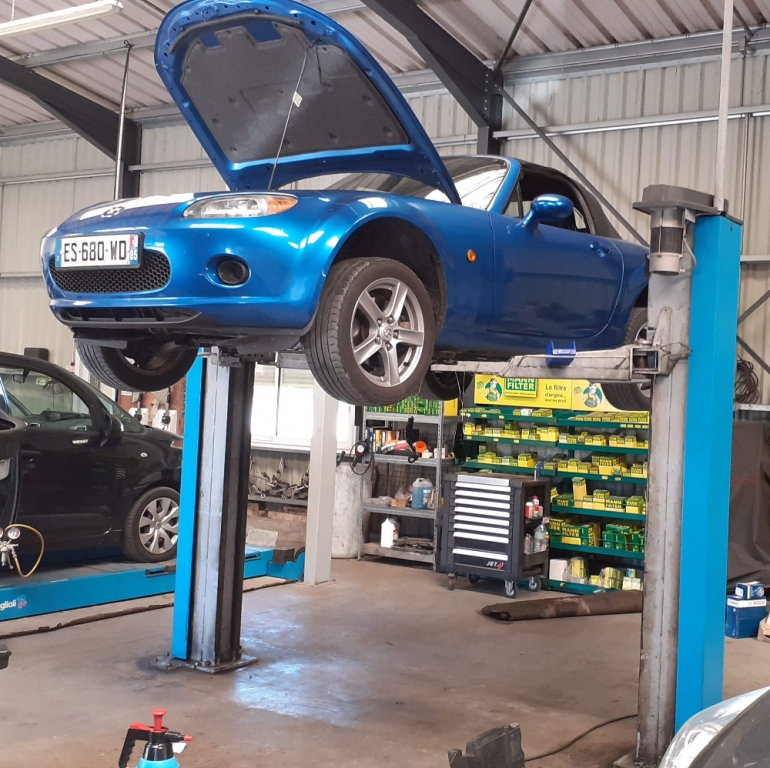

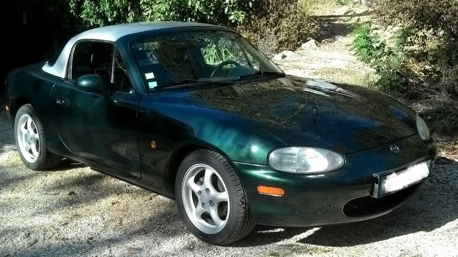

Au départ je m'étais fixé un budget de 6 à 7 k€ pour une NB FL comme ça:
puis j’ai craqué pour cette super NC bleue à 8k€ située dans le 77, ma terre d’origine.
Import allemand, plus de 10 ans et 115.000km, je m'attendais à un peu de rénovation. On en a pour son argent...

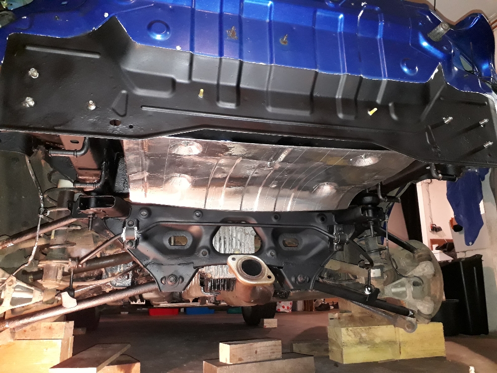

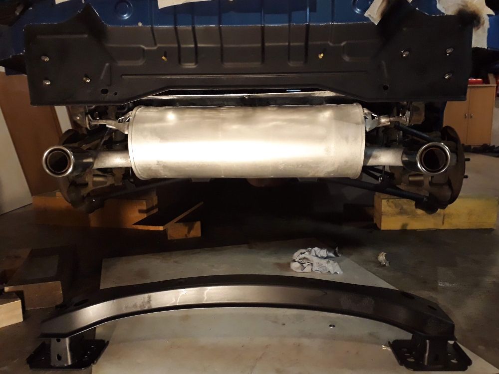

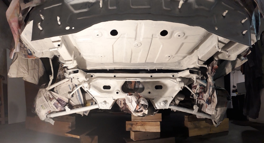

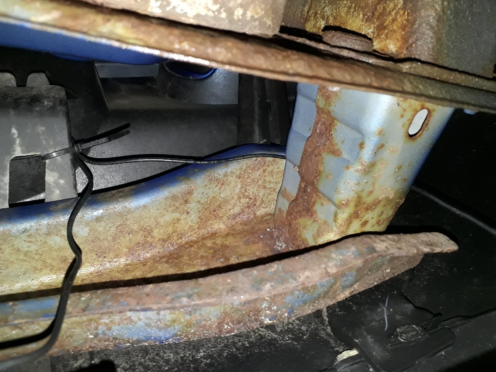

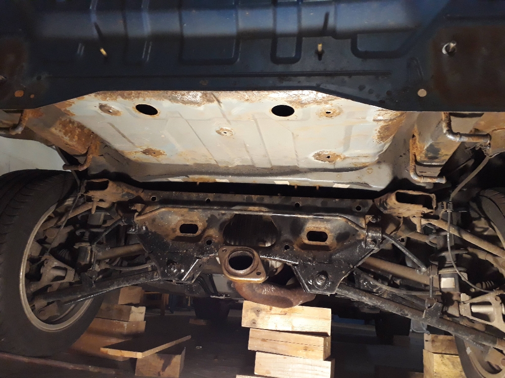

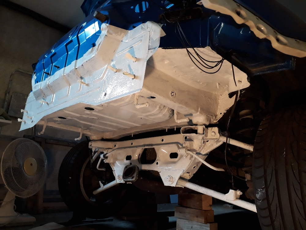

Côté corrosion, l’avant était correct, mais l’arrière m’a un peu fait pleurer.
Mais au final rien d’alarmant; que de la rouille de surface et quelques heures de travail. Voici en image:

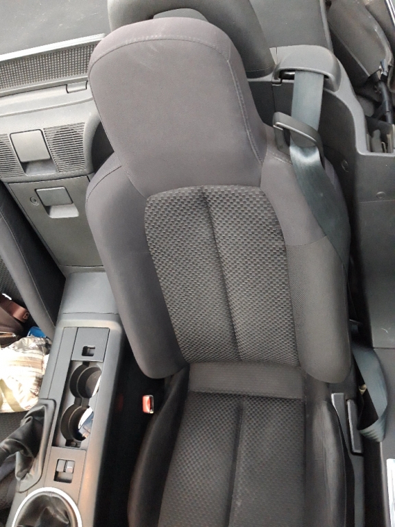

Le siège conducteur était usé jusqu’à la mousse sur le côté. Je l’ai fait réparer par la Sellerie Sandrine Moinet à la Bruffière en août 2019.
Bon travail, on ne voit pas la différence de tissu.
Dernièrement, j’ai fait changer le condenseur de clim et en même temps le radiateur. J’en ai profité pour traiter les dernières traces de rouille présentes à l’avant.

Pour l'info, c'est quoi l'application blanche sur le berceau arrière et sous structure de caisse arrière?
Pour le noir ensuite, c'est une peinture Epoxy à froid ou autre chose?

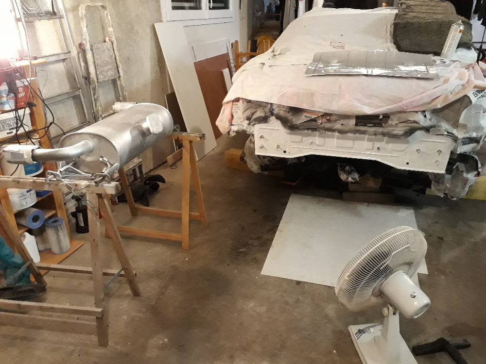

Pour le traitement antirouille:
Brosses métallique, brosse et encore brosse.
Chiffon et dégraissant métal
1 couche de Rustol Owatrol (transparent)
1 couche de Minium Owatrol (blanc)
Plusieurs couche de noir en bombe spécial bas de caisse marque Presto
Le blanc c'est pour être sûr de ne rien oublier.

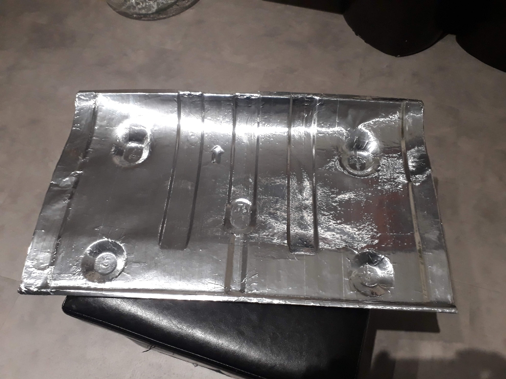

Le pare chaleur était de la dentelle après le sablage. Après traitement au Rustol, je l'ai complètement
recouvert d'adhésif à cheminé. Très content du résultat et de la longévité.
Récemment, j'ai fait quelque retouches sous le pont de mon garagiste.
Brosse métallique ... et j'ai juste passé une couche de Rustol transparent. La misère est rattrapée mais pas cachée.
