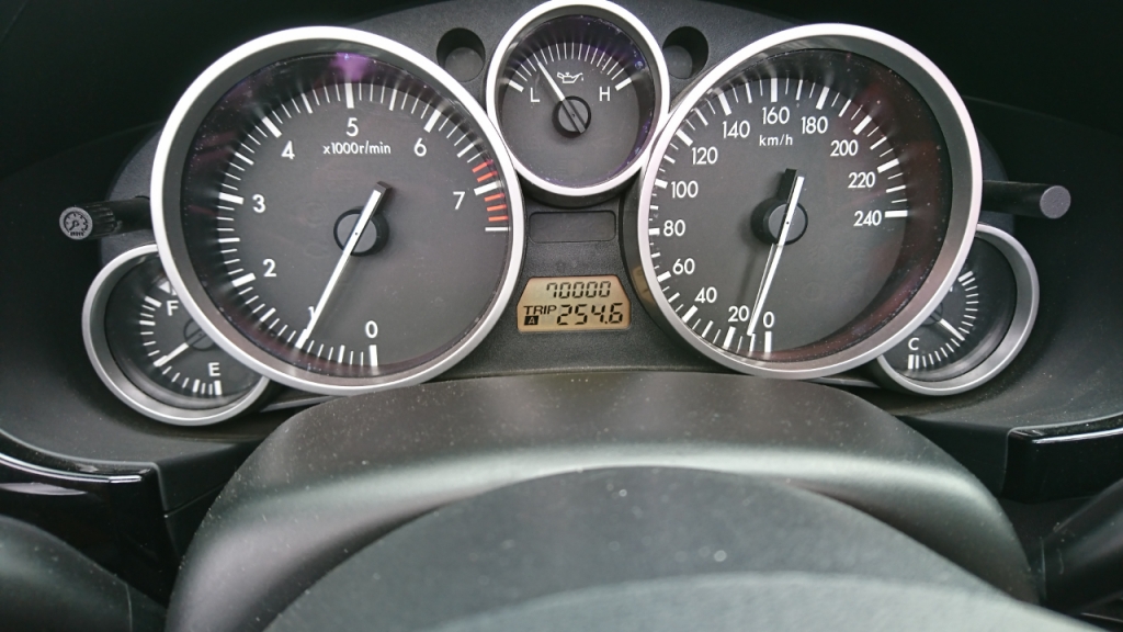

Aile un peu rouillée à refaire. Je pense aussi à un problème de thermostat car l'aiguille n'ai jamais monté à plus d'un tiers durant mes 3 trajets depuis.

Ton aiguille est à cette hauteur ou plus basse ?
Ou bien plus basse, elle monte au quart/tiers max en roulant. Elle remonte à l'arret et redescend ensuite.
J'ai monitorer avec un capteur OBD est ça monte pas plus que 70°.
Pièce commandée et changement sera fait semaine prochaine je pense.
Sinon des conseils pour entretenir la capote? La rénover?
Hello "david_ch",
Pour le calorstat, c'est normal avec le temps.
Ce n'est pas qu'il reste en position ouverte dans la majorité des cas. C'est simplement que le ressort qui gère l'ouverture et la fermeture de façon hermétique perd de sa résistance et laisse donc passer du fluide de refroidissement de façon constante.
J'ai pu faire le test avec le mien lorsque je l'ai changé. Il s'ouvrait et se fermait normalement selon la température mais laissait passer du fluide même en position fermé.
La seule solution, c'est d'en mettre un neuf avec un ressort au mieux de sa forme et le problème sera réglé.
