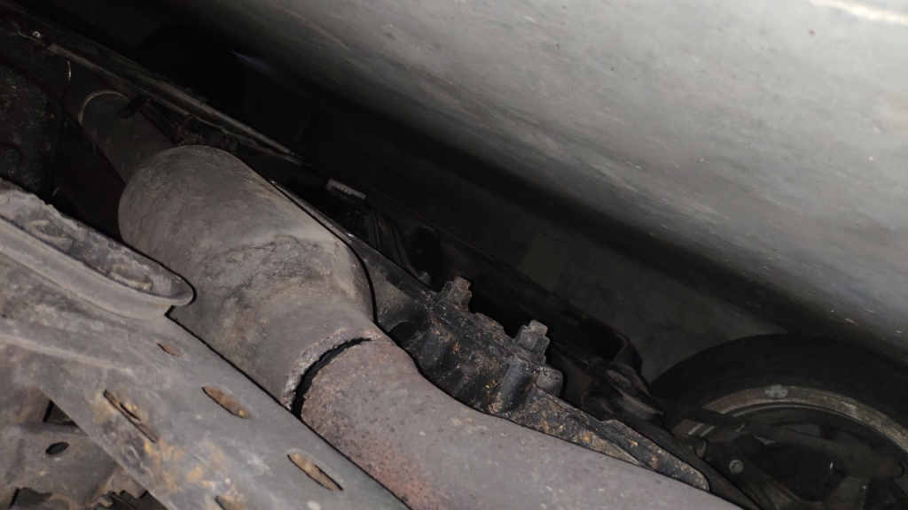

Malheureusement, il m'est arrivé une tuile il y a quelques jours, qui précipite un peu ma présentation : mon pot d'échappement a cédé en 2... :cry:
Je l'ai amené au garage, qui est incapable d'estimer le coût des réparations et de me faire un devis.... D'après eux, il est possible que d'autres pièces se cassent à cause de la rouille lors du démontage du pot. N'étant pas très doué en mécanique, je me retrouve coincé, car je suis réticent à l'idée de donner le feu vert au garage pour les réparations alors qu'ils ne sont pas capable de me donner au moins une fourchette de prix :sic:
Ma question est la suivante : connaitriez-vous un garage qui serait capable de régler ce problème de pot d'échappement dans l'agglo de Rouen ? (En consultant le forum j'ai vu que la concession Mazda était recommandée, donc j'irai m'adresser à eux en priorité. Si j'ai le même son de cloche de leur part, j'essayerai de me débrouiller moi-même :aie: )
Voici une photo des dégâts (c'est vraiment pas joli)
Merci à vous et bonne journée :hello:

Si je vois bien, il s'agit de l'intermédiaire qui comprend le pot catalytique.
Si celui-ci est encore en état, peut-être suffit-il de souder?
Sinon, j'en avais acheté un à un membre du forum qui m'avait tenu jusqu'à la revente...
Je l'avais fait monter dans un centre auto d'une chaîne "renommée"...

En début d'après-midi, je suis retourné au garage pour récupérer la MX5 (à la base).
Le garagiste m'a montré le souci qu'il avait : ses fournisseurs n'ont pas le pot adéquat pour le remplacer. Sans cela, il avait prévu de garder la partie avec le catalyseur, et de remplacer la 2e partie de l'intermédiaire (Il m'a dit comment il allait procéder mais je ne m'en souviens plus :aie: , je lui reposerai la question)
Nous nous sommes arrangés, je vais commander moi-même la pièce sur internet et je lui redéposerai la MX en temps voulu pour qu'il s'occupe de l'installation (2H de MO m'a-t-il dit)
En partant il m'a dit qu'elle était propre pour ce genre de voitures concernant la rouille et m'a posé quelques questions, si ça cotait bien, etc :D Tout s'est bien terminé et me voilà bien soulagé ! :jap:

C'est tout à fait ça.
Effectivement, le cata est toujours en état, ils ne changeront que la seconde partie
Perso je m'étais imaginé le pire en pensant qu'il faille changer toute la ligne intermédiaire. Le prix n'est plus du tout le même

Pour en revenir à votre problème d'échappement, si le catalyseur est encore bon, il est fort dommage de devoir le changer. :etonne:
Il serait plutôt préférable de trouver un soudeur pour lui rendre une seconde jeunesse.
Après vous faites comme vous voulez. :jap:
Sinon, la référence de l'intermédiaire qu'il vous faut remplacer porte la référence OEM : LFZ42055X
Une recherche sur la toile avec la référence que je vous ai donné vous permettra de trouver des versions AfterMarket moins cher qu'un d'origine.
Après, il faudra voir si la qualité est aussi bonne.

Effectivement, je vais garder le catalyseur et ne remplacer que la partie concernée... En fait, j'ai conclu (à tort) que la ligne intermédiaire ne faisait "qu'un" et qu'il n'était pas possible de la remplacer partiellement. Ce que le garagiste m'a infirmé. Je pense même avoir trouvé mon bonheur
Merci pour les tuyaux (dans tous les sens du terme :D )

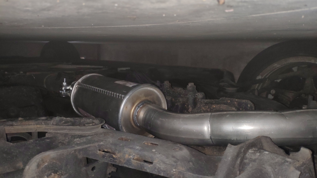

Central Auto, rue de Constantine à Rouen.
J'ai commandé la pièce samedi dernier sur autodoc, disponible au dépôt du transporteur jeudi, je suis allé la récupérer puis j'ai ramené la mimix chez eux.
Le soir, elle était prête à être récupérée. :bien:
Voilà à quoi ça ressemble, si ça peut en intéresser (Aucune idée de pourquoi certaines de mes photos s'uploadent à l'envers :aie: )
