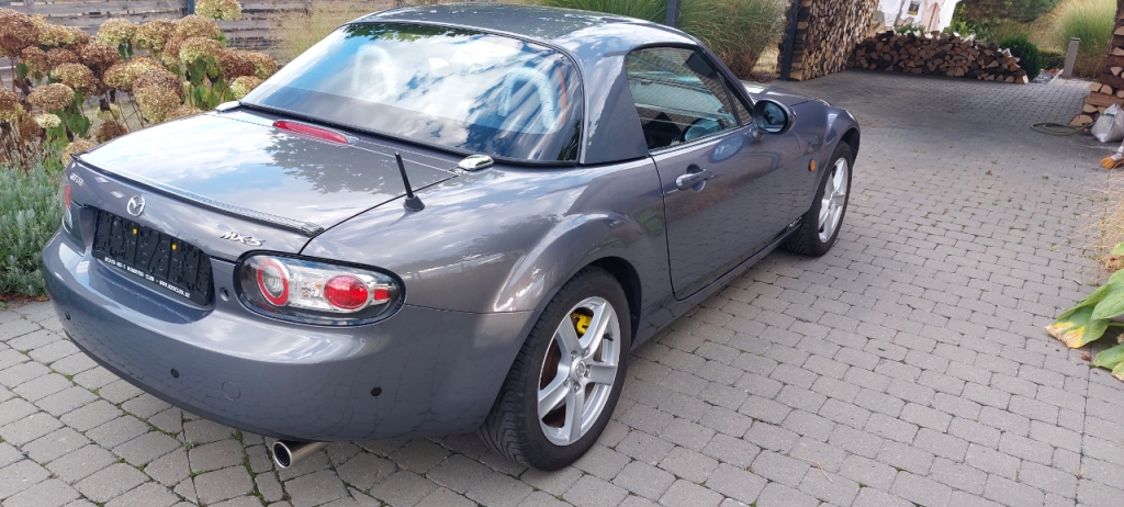

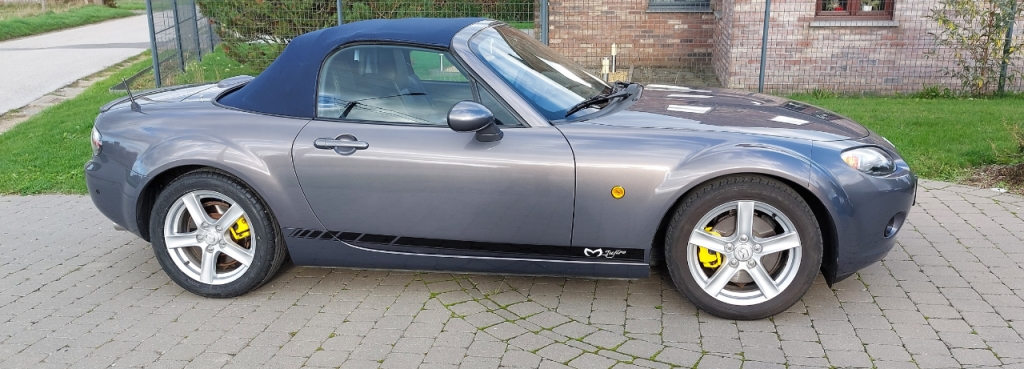

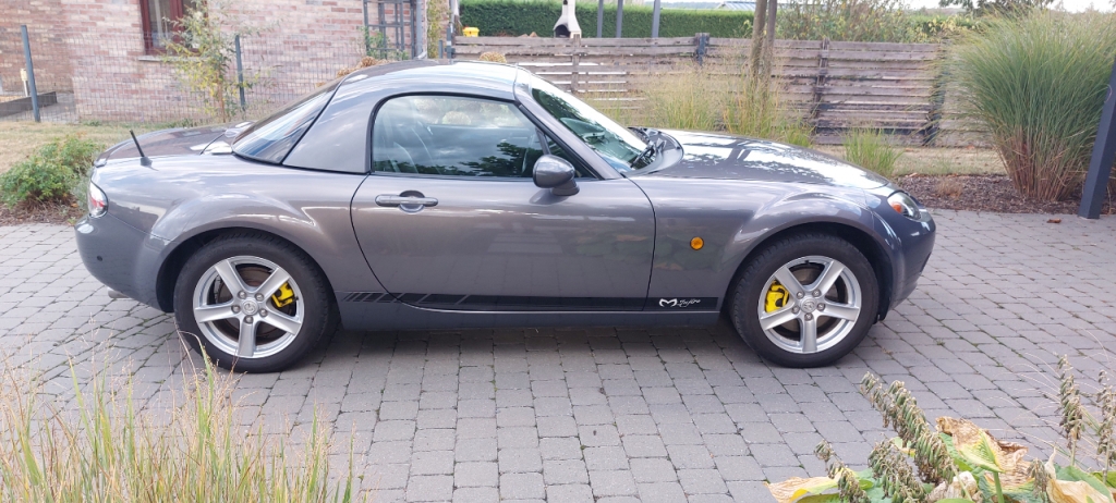

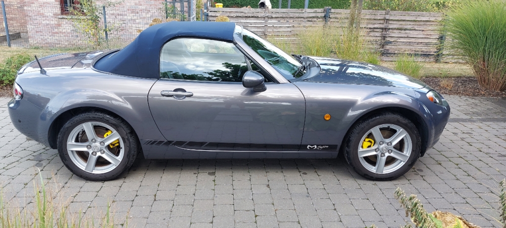

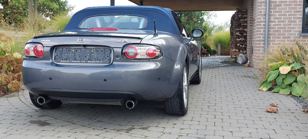

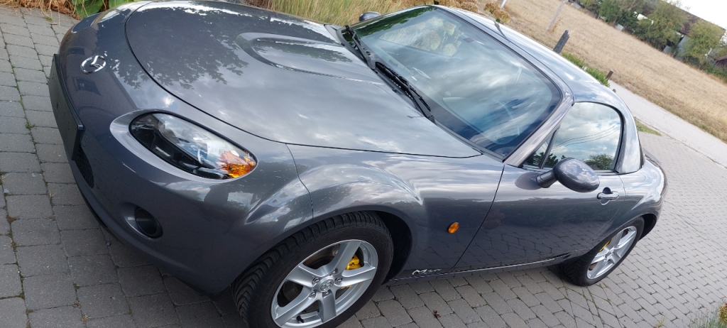

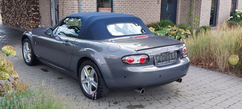

Voici quelques photos de la belle: (d'ailleurs 1ère question :) n'est-elle pas un peu haute pour un kit b14?)
j'ai déja retiré des bandes adhésives noires sur le capot et le coffre, ensuite ça sera le tour du becquet et des étriers peints en jaune. Je ne suis pas très fan.

Bonjour et bienvenue.
Effectivement ta MX me paraît bien haute.

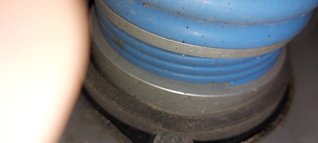

En effet il y a beaucoup de filetage libre vers le bas, je vais la descendre dès que j'aurai le temps. Peut être que ça lui rendre un peu de "souplesse" car comme ça les ressorts sont bien comprimés. (Si je réfléchis dans le bon sens)

Arrêtez moi si je me trompe mais en modifiant la hauteur par la précontrainte tu ne vas pas modifier la raideur du ressort qui lui est intrinsèque et invariable. Par contre cela va augmenter la course utile de la suspension.
On retrouve là tout l’intérêt des combinés filetés sur lesquels on peut modifier la hauteur sans toucher à la précontrainte qui sert juste à ne pas avoir les ressorts trop libres et éviter qu'ils puissent battre en cas de forte détente.

Et oui les B14 sont réglables en hauteur et là ??? incompréhensible qu'ils soient si haut. Quand on monte du B14 c'est pour rabaisser justement.
Je te conseille vivement de faire remettre ça en ordre.
1. rabaisser la voiture >> tu verras il y a des tonnes de sujets là dessus dans le forum
2. une fois rabaissée faire une bonne géométrie
La NC comme toutes les mimix est largement réglable ET sensible aux réglages.
De série elles viennent réglées sous vireuse.
Mais il suffit de les mettre au carré en terme de carrossage pour qu'elles soient neutres.
Et rabaissée de 3 bons cm avec -2° d'angle AV et AR, une chasse au max des possibilité et une pince au neutre ça devient des bombinettes.

Pour les suspensions il me semblait bien que cette hauteur n'était pas normale. J'ai reçu avec la voiture la fiche de montage pour le ct et les valeurs après montage indiquaient +3cm! Je pense donc qu'elle était montée avec des eibach -3 puis ils ont monté les b14 en remontant à la hauteur d'origine. Je ne comprends pas bien non plus l'intérêt.
Et quand je vois la position des ressorts je me dis que ça ne doit pas fonctionner comme ça devrait.
Il ne me reste plus qu'à redescendre tout ça!

Sauf erreur,le réglage de hauteur de caisse n'est pas indépendant de la précontrainte du ressort;pour que ce soit le cas,il faudrait que le point d'ancrage du moyeu sur le corps du combiné soit ajustable,ce qui n'a pas l'air d'être le cas sur le B14.
Et autre inexactitude,si on fait varier la précontrainte du ressort on fait varier la raideur de la suspension: sur les petites irrégularités il n'y aura peu voire pas de déplacement vertical.
Donc on peut rabaisser la caisse avec des B14 mais au détriment du confort,à cause d'une précontrainte importante.

J'aurais dit l'inverse :cyp: Pour rabaisser la voiture on réduit la précontrainte du ressort. Donc on gagne en progressivité et en confort :tantpis:
A condition bien sûr de ne pas réduire la précontrainte au point de laisser du jeu lorsque les roues sont pendantes.
J'ai bon ? :cubitus:

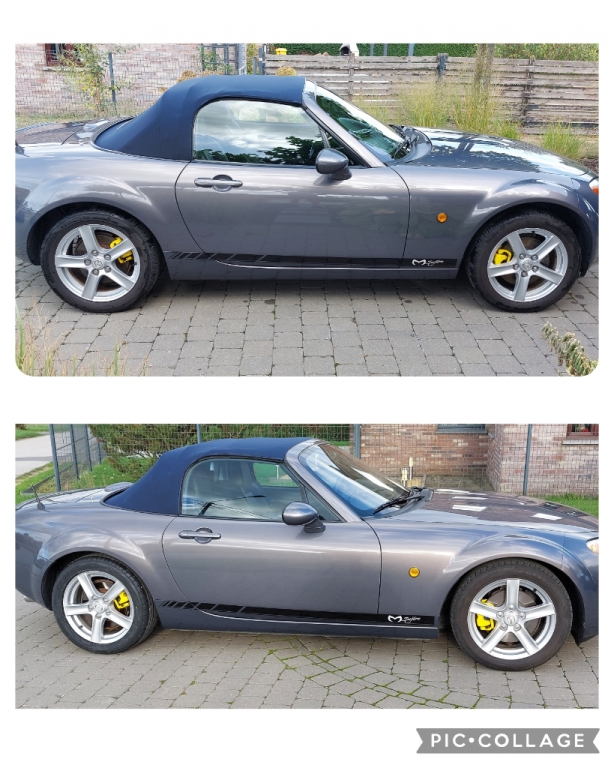

J'ai enfin eu un peu de temps pour m'occuper de ces suspensions.
Voici le résultat actuel, ça me parait mieux.
Quel est votre avis sur la hauteur actuelle pour un kit b14?
Le avant-après:
Message Publié : Mer 5 Oct 2022, 16:57
Message(s) : 4559
Déjà ça doit changer pas mal le comportement.
Attention si tu modifies la hauteur il faudra refaire une géométrie.

En effet, pour le peu que j'ai roulé avec, je la trouve encore plus précise (voire trop, direction très directe), une géo sera faite prochainement.
Et c'est peut-être psychologique mais il me semble que les suspensions ont gagné en souplesse et absorbent mieux les défauts de la route.
