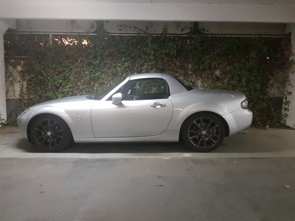

Je vous présente enfin ma MX acquise en juillet 2022.
Il s'agit d'un modèle allemand que je suis allé chercher directement (achat sans avoir vu le véhicule et je comprends que certaines personnes refusent de le faire tant la déception peut être grande).
A l'achat :
MX5 NC RC Niseko (je pense) 2.0 160 5 vitesses 143 000 km 3éme main
Grise intérieur cuir marron
Carrosserie état moyen / bon : la peinture de la partie où est située le 3ème feu cloque et un "pet" au niveau de la porte conducteur.
Disques et plaquettes neuves
Entretien non suivi (interrogation MAZDA :oui: )

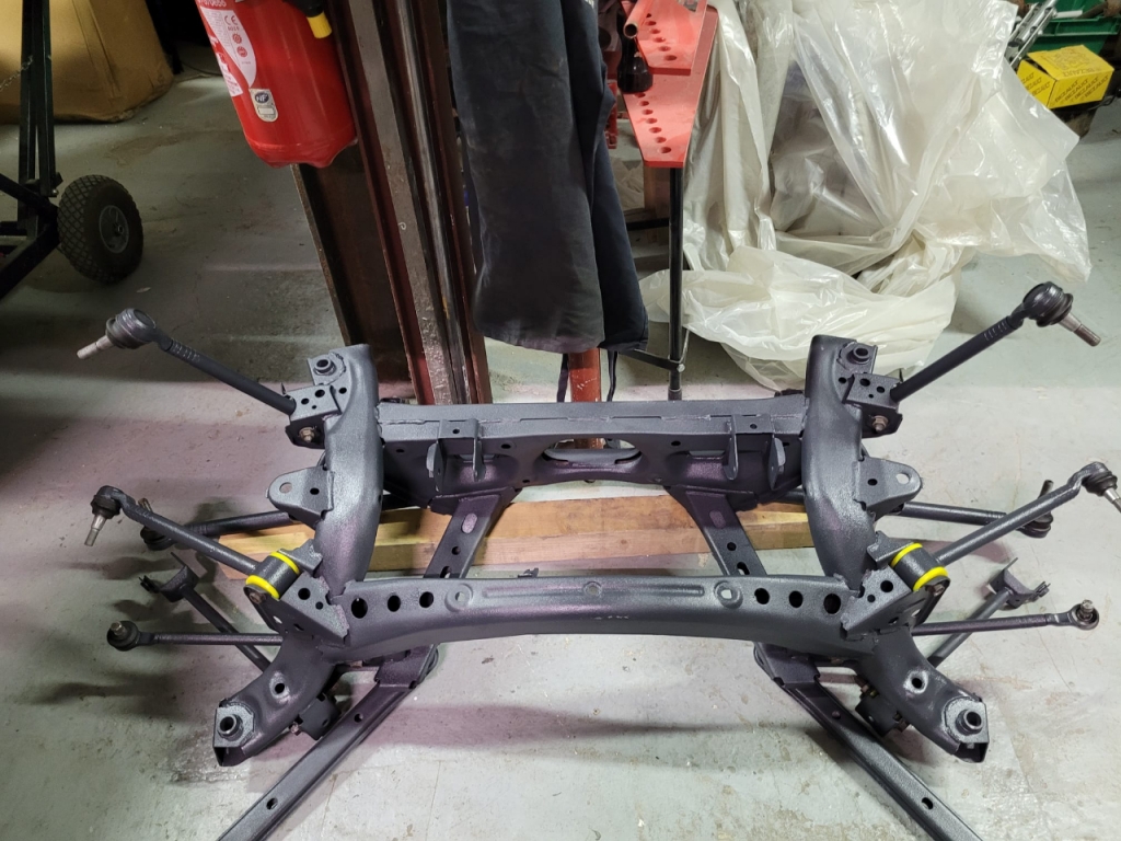

- Berceau arrière en provenance de l'Italien de Toulouse Alias Fabien B. :ricane: + silent blocs Stronglflex 90A / Pour la peinture, c'est du RAPTOR après un sablage, relativement résistant.

Le berceau est vraiment magnifique comme ça. Top.
