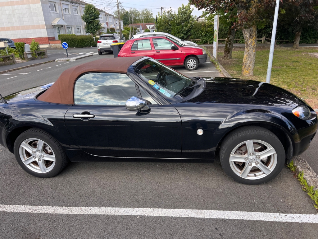

J'ai d'ailleurs complètement oublier de montrer mimix alors je rectifie cela de suite.
Par ailleurs je n'ai trouvé cette configuration nul part sur le net (capote marron-brillant black). C'est aussi une spécificité du marché belge ?

PangNC a écrit :
Merci beaucoup, en effet elle est belge d'origine !
Ce n'est pas que c'est une spécificité au marché Belge mais uniquement que l'importateur Français de Mazda n'a pas mis, à son catalogue, cette configuration proposé directement par Mazda Japon. :tantpis:
L'importateur Français proposait en option des capotes en couleur Marine Blue, Titanium, Minéral Green et Crème mais pas la couleur marron appelé sur le marché Belge "tissu brun" qui elle était monté en usine contrairement aux quatre autres cités!! :roll:
Cette configuration de sellerie brun ainsi nominé en Belgique mais aussi appelé Saddle Tan ou encore cuir fauve en France durant la première année de commercialisation de la NC associé à la capote "brun" sur la première version de la NC a existé et diffusé dans neuf teintes de carrosserie et dans treize pays du Vieux Continent en conduite à gauche.
La Belgique ne l'a proposé en catalogue qu'en cinq couleurs sur les neuf possible.
Pour être encore plus précis, dans cette combinaison sellerie/teinte de capote et quelque soit la motorisation, il y a eu 159 exemplaires dont 92 en 1.8 pour tout le Vieux Continent en conduite à gauche.
Juste pour le marché Belge, c'était 32 exemplaires 1.8 et 2.0 confondus dont 27 en 1.8
Pour le système audio Bose, il faisait parti d'un pack pas vraiment optionnel puisque obligatoire pour avoir la sellerie cuir et qui s'appelé "Cruise Pack".
Il comprenait comme vous le savait déjà le système audio Bose, la sellerie cuir mais aussi, en dernier lieu, la climatisation automatique. :oui:
Ah oui, la véritable appellation du modèle de votre NC, c'est "Active". Et hormis, la couleur de capote, la clim auto et le système audio Bose est l'équivalent d'une Elegance cuir Française. ;)
Voilà, vous savez tout sur les gênes de votre NC. Voir même un peu plus!! :D
