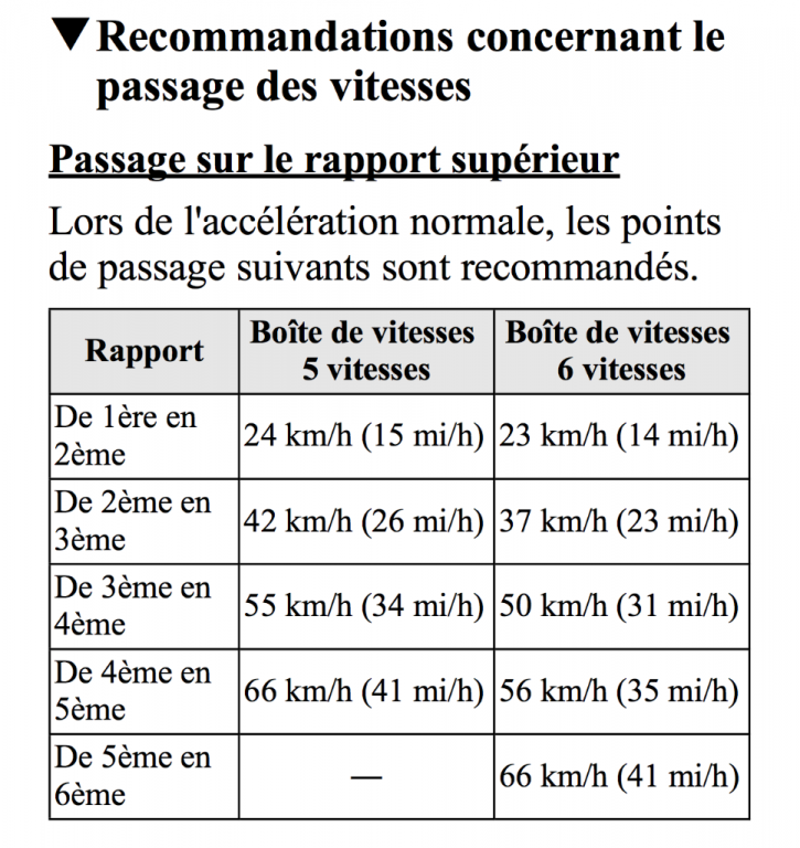

Message Publié : Sam 22 Juil 2017, 13:26
Message(s) : 1315
Pour info, dans le manuel, les légères différences entre les deux boites :
