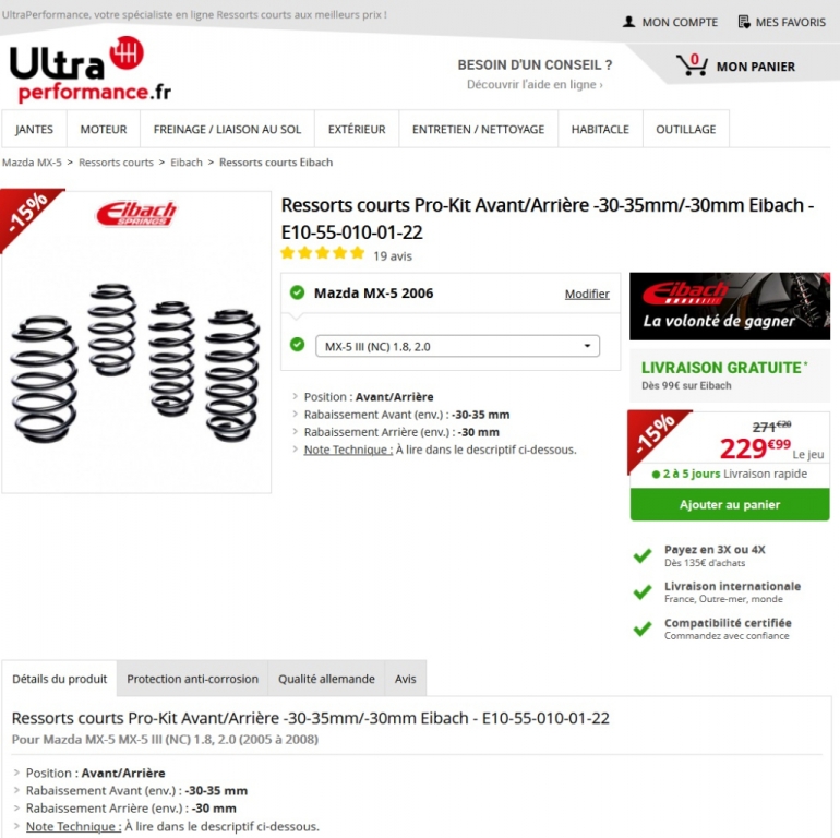

Hello Pierre,
Par contre, pour en revenir à ce que tu as ressenti avec tes ressorts sur ta première NC, ont-ils été acheté chez Mazda ou chez un autre vendeur? :?
Car Mazda vendait la version équivalente à la réf E10-55-010-01-22 (Pro-Kit) mais avec une spécificité d'être en couleur bleu mais toujours en rabaissement -30.
Par contre, dans le commerce, à une certaine époque, il y avait deux versions pour la NC (2005-2008), celle à moins 30 avec la référence E10-55-010-01-22 et la référence E20-55-010-01-22 qui portait le rabaissement à -40 mini comme des H&R et qui portait l’appellation Sportline.
Donc, si tu avais eu cette seconde version, je comprendrai mieux le ressenti négatif et l'affaissement au delà du raisonnable de ta première NC.
Et oui, seul la référence E20-55-010-01-22 donné pour moins 40 mini (Sportline) a été arrêté mais pas celle en rabaissement à -30.
Il y a toujours à l'heure actuelle un modèle spécifique d'Eibach pour les NC de 2005 à 2008 et un autre pour les NC-FL1 & FL2 (2009 à 2015).
Les ressorts de la NC (2005-2008) en rabaissement à -30 portent toujours la référence E10-55-010-01-22 même à l'heure actuelle.
Et la référence E10-55-010-05-22 qui est pour les modèles de 2009 à 2015 (NC-FL1 & FL2) toujours en rabaissement -30.
En voici l'exemple concret sur un screenshot des références Eibach toujours existantes que j'avais posté sur un autre post (ça se passait ) et des liens de site marchand qui le confirme.
Ressorts courts Pro-Kit Avant/Arrière -30-35mm/-30mm Eibach - E10-55-010-01-22 Pour Mazda MX-5 MX-5 III (NC) 1.8, 2.0 (2005 à 2008)
Il suffira simplement de reprendre le même lien et de changer de modèle pour prendre une année entre 2009 et 2015 pour confirmer la réf pour les FL ci-dessous en screenshot. ;)
Ressorts courts Pro-Kit Avant/Arrière -30-35mm/-30mm Eibach - E10-55-010-05-22 Pour Mazda MX-5 MX-5 III (NC) 1.8, 2.0 (2009 à 2015)
Ce pourra aussi être vérifié sur le site http://www.pourchier.com
J'espère que j'ai été clair dans mes explications. ;)
Et merci de ton retour pour enfin comprendre le pourquoi de ton ressenti négatif sur ta première NC.
Car, j'ai moi même eu les ressorts Eibach sur mes B6 d'origine avant de les changer pour des B8. La seule chose que ça a fait, c'est que ça a amoindri la durée de vie des B6 mais c'est tout. :roll:
