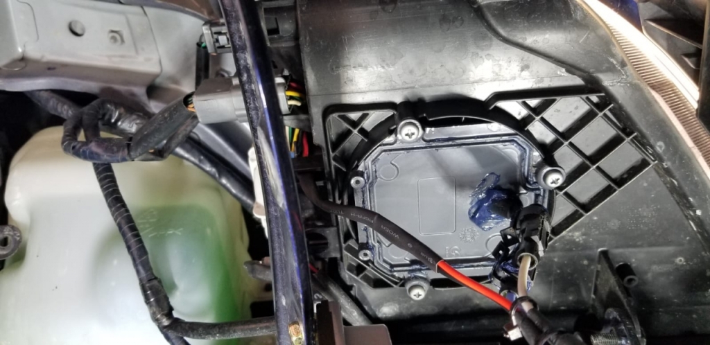

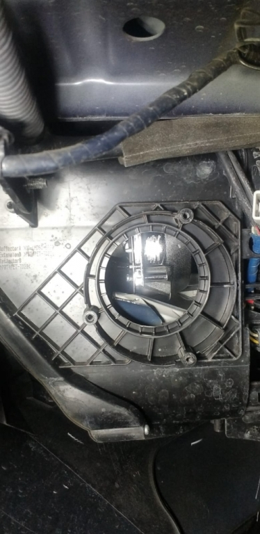

J'ai dû désosser les ballasts d'origine pour obturer le dessous des projecteurs, car c'est normalement eux qui viennent faire cette obturation.
Là on voit le nouveau ballast suspendu sous le projecteur :

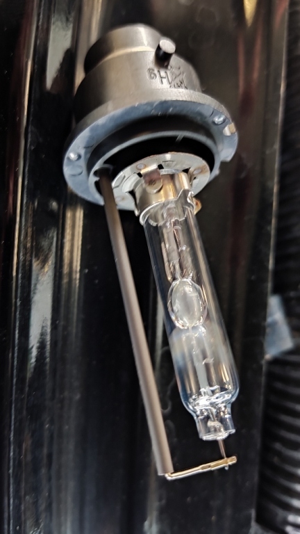

Problème enfin réglé, du moins je l'espère, je croise les doigts et touche du bois : c'était bien une ampoule qui faisait des siennes, on voit clairement qu'il y a eu un point chaud.
Du coup et tant qu'à faire, changement des deux ampoules pour des Philips Xenon Vision et rester dans le standard.
