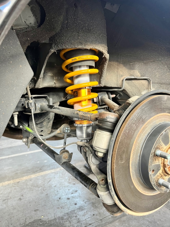

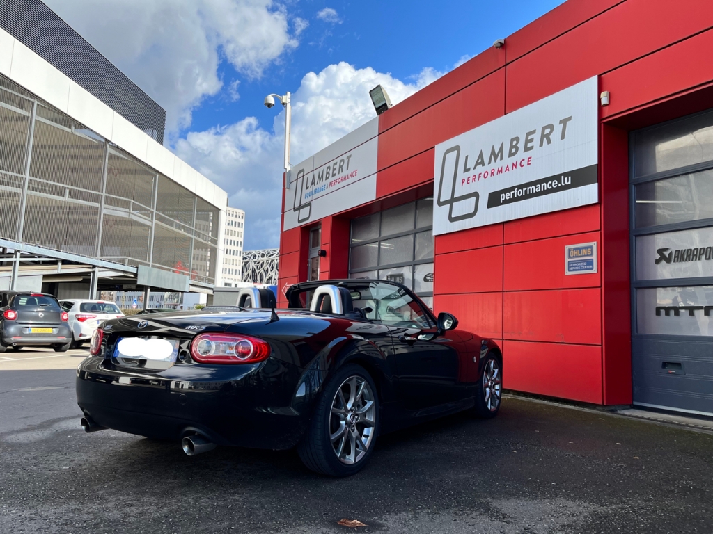

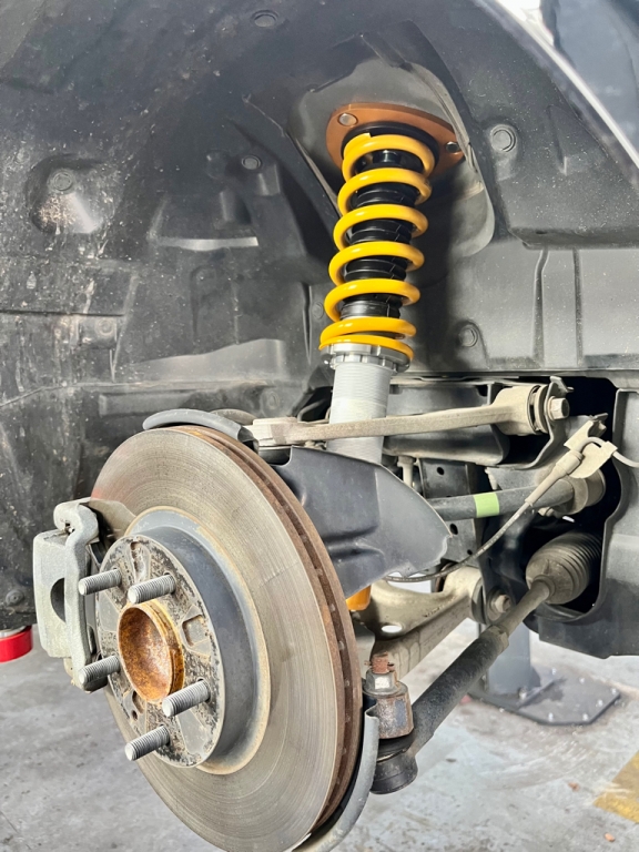

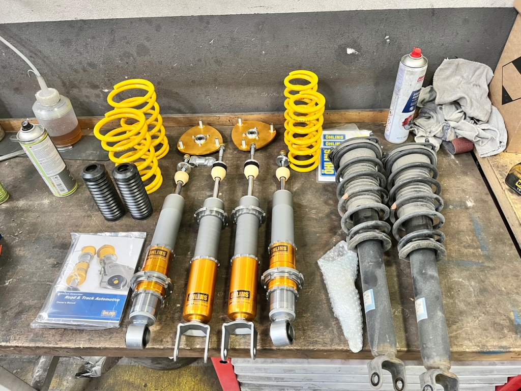

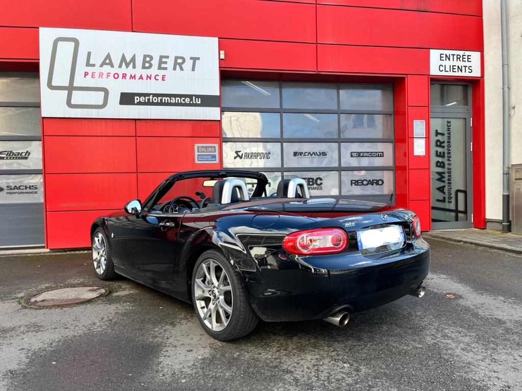

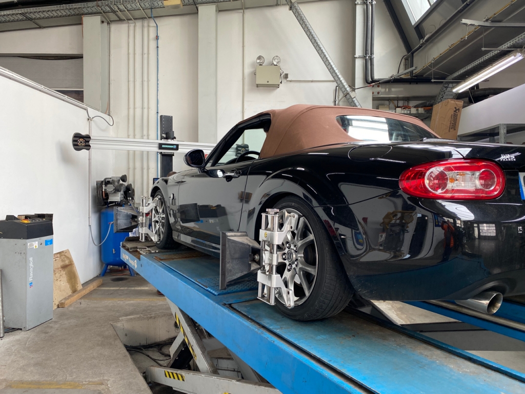

Balade jusqu'au Luxembourg chez Lambert Performance pour monter des amortisseurs Ohlins.
L'opération s'est faite via Dan du forum, l'accueil a été au top, toute l'équipe est passionnée, ils ont réglé la géométrie aux petits oignons. Un grand merci à Dan, pour toutes les explications et la démonstration de pilotage.
Je suis super content d'avoir franchis le pas, je redécouvre ma voiture.
- Elle ne sautille plus de gauche à droite sur les routes dégradées
- Elle file droit, le direction est beaucoup plus précise
- Elle tient beaucoup mieux la route
- Elle est plus confortable
- L'avant ne s'écrase plus (ou beaucoup moins) dans les virages appuyés, moins de roulis.
Réglage de hauteur:
- A l'avant 335 mm du centre de la roue au bord de l'aile
- A l'arrière 330 mm du centre de la roue au bord de l'aile
Réglage hydraulique: A fond moins 10 clics aux 4 coins
Sur le trajet retour, j'ai pu jouer un peu dans le ballon d'Alsace (route presque sèche), c'est top de chez top.
Quelques photos:

Tu as combien de "clics" de réglage sur les Ohlins de NC?
