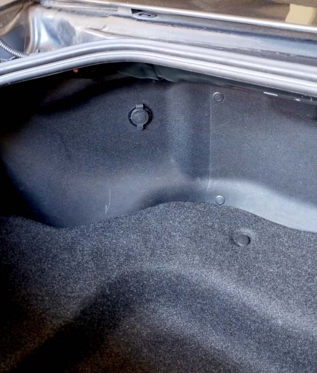

Tu as bien vu que ma prise allume-cigare n'est plus accessible puisqu'il y a le boîtier EDFC devant.
Du coup ...
Message Publié : Mar 20 Sep 2022, 20:02
Message(s) : 1207
Localisation : là haut
Modèle : 2022
C’est la première fois que je vois une prise aussi balaise :D
Elle va pas s’ouvrir toute seule c’est sûr :lol:

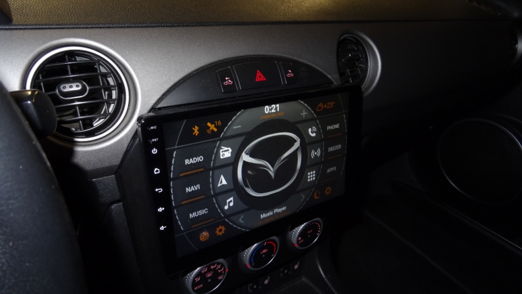

Bon allez petit update !!! :hello: Vu qu'en ce moment j'en vois pas mal qui se demande ce que l'on peut installer en autoradio dans une NC
j'ai juste remplacé (y a dejà quelques mois :oops: ) le systeme audio d'origine par un 2dins chinois Android selectionné (et installé) par mon filston qui a completement respecté mon cahier des charges pour 250€ balles !!!! Balèze le gosse de 16 ans :etonne:
Donc :
- un grand ecran (oui 7" je trouve ça petit), la mesure max pour la NC : du 9 pouces ! j'aurais pas cru ça possible :o
- un systeme android OUVERT, que je puisse mettre les applis que veux MOI :D
- Possibilité de mettre le logiciel GPS de mon choix (bon je suis resté sur google maps mais je peux mettre ce que je veux)
- prise en charge du téléphone avec micro déporté qui permet de téléphoner Top-down (à vitesse modérée)
- prise USB pour lire des clés ou charger le téléphone, du coup y en a 2: une dans la boite à gant et une en façade à la place de la prise AUX d'origine.
- compatible avec lecteur OBD2 pour avoir les valeurs des capteurs ou voir les codes erreurs
- si possible récupérer les commandes au volant. Non seulement c'est possible mais pas eu besoin d'acheter quoique ce soit :bien:
- Bonus non demandé, conservation d'une prise AUX ! Si j'ai l'idée saugrenue de brancher mon walkman à cassette :ptdr:
- Bonus non demandé : Deezer ! Au cas j'aurais pas assez de Zik avec l'appli RADIO du monde entier :woo:
- Bonus (de poids), on es passé d'un merdier qui doit faire sans rire 2-3kg à un engin qui doit peser 500g ! :P
Et la cerise sur la miata : une surcouche personnalisable avec logo MAZDA :love: :love:
Peut pas demander mieux :::
Bref : une photo de l'intégration du truc, évidemment vu la taille ça fait comme sur toutes les voitures moderne un écran qui "sort" du tableau de bord, mais vu la praticité de la taille de l'écran on fait vite le deuil de l'intégration "propre" des écrans en 7 pouces.
Et pour ceux qui veulent mieux se rendre compte des possibilités du bouzin : une vidéo comme si vous y étiez !!! :oui:
(J'ai du rajouter une musique d'ambiance par dessus pour éviter les soucis de droits d'auteur avec la Zik)

Joli montage en effet :bien: Pratique, (relativement) pas cher.
Il ne te reste plus en effet qu'à améliorer le rendu sonore, puisque c'est quand même la fonction de base d'un autoradio :ricane:
Oui les basses saturent...et je trouve que ça manque un peu de watt, pas forcément envie de caler un ampli (quoique j'en ai un qui traine).
Faudrait déjà que je vois en mettant des bonnes enceintes...j'ai l'impression qui va falloir que j'aille faire un tour sur ta présentation :D

ca ne va pas si mal je trouve ce grand ecran... quelles sont les reférences du produits?
Message Publié : Dim 10 Sep 2023, 21:59
Inscription : Mer 24 Août 2022, 21:31
Message(s) : 308
Localisation : Les collines de Pagnol
C'est un PODOFO https://www.podofo.com/
tu le trouves chez ALI ou tu trouves des équivalents d'autres marques.
Attention il fait chouette car mon gamin m'a fait une surcouche aux petits oignons. D'origine le menu de navigation est très basique.

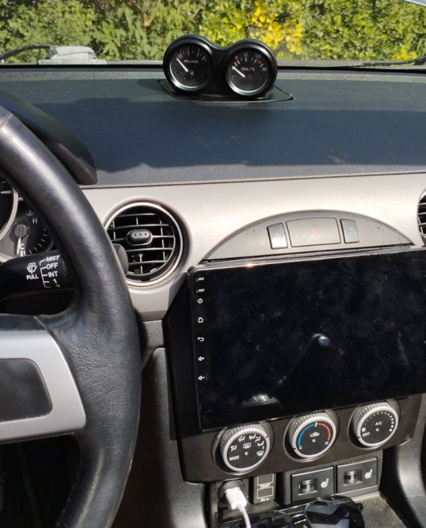

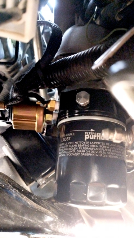

Une petite plaque sandwich avec sonde de pression et de température d'huile :)
Manomètres avec support imprimé en 3D maison (merci le fiston :bien: )

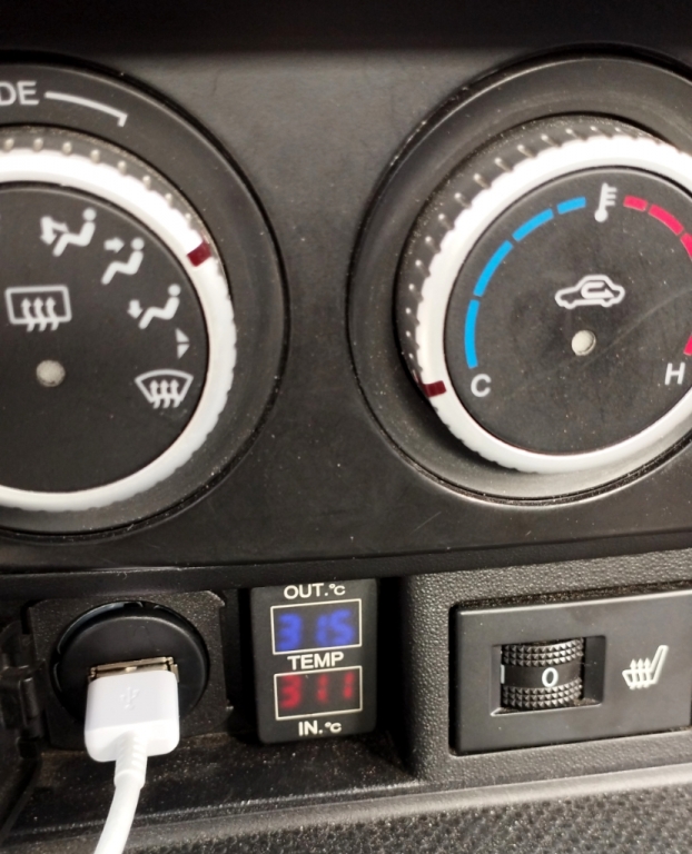

Au Passage : installation de sonde de Température intérieur/extérieur, pas super visible mais ça me manquait et remplacement de la prise allume-cigare par une USB data/recharge pour mon autoradio

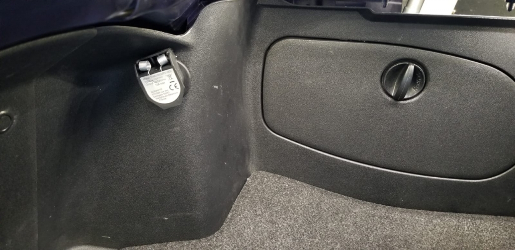

déport de l'allume-cigare dans le coffre pour le compresseur en cas de crevaison

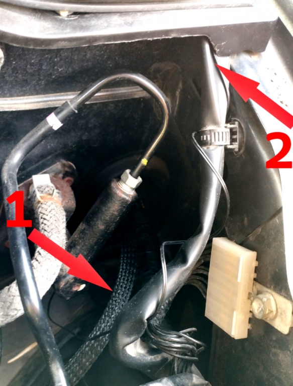

Faisceau tout propre sous le capot par la passage du faisceau
1- faisceau des sondes
2 - faisceau sonde de Température extérieur - y a un passage qui l'amène sous la grille d'entrée d'air

Pression et température d'huile, presque un impératif sur la NC.
