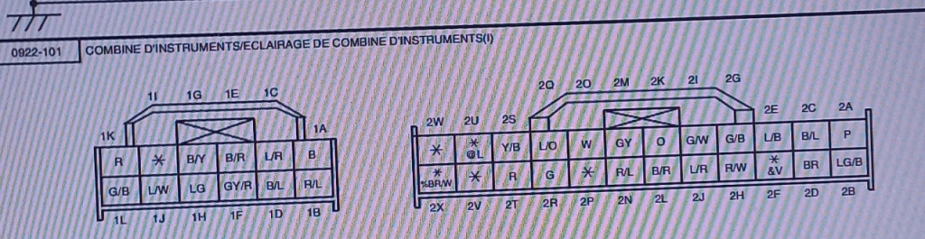

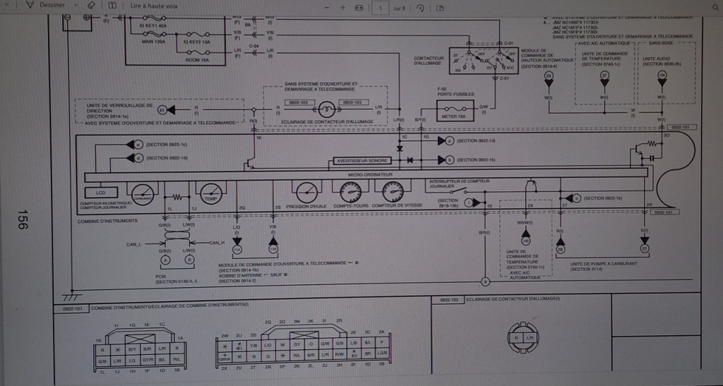

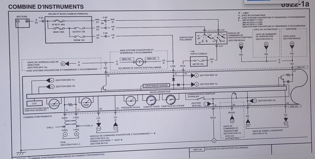

voici les schémas pour ton autoradio
il faut récupérer le signal vitesse sur la grosse broche derrière le bloc compteur, c'est le fil blanc repère W sur le schéma electrique et repère 2O sur le schéma de la broche ;)
