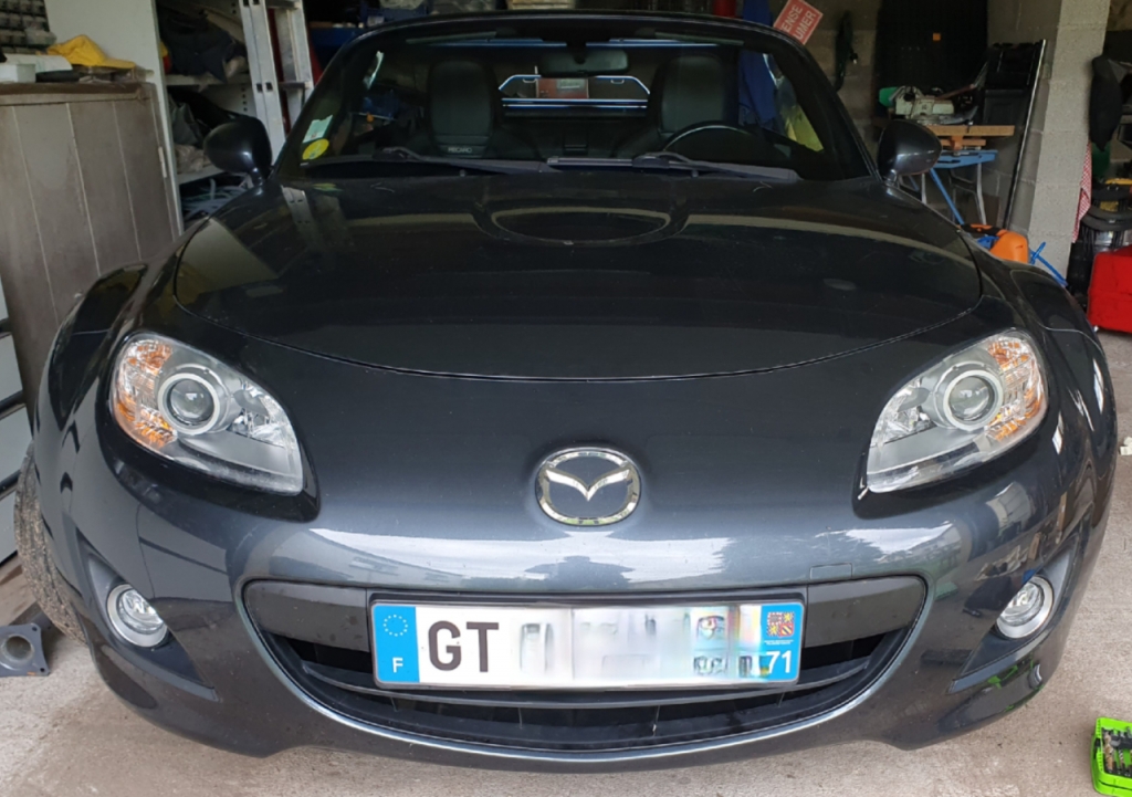

Petite mise à jour hier avec les anti-brouillards. J'ai suivi le mode d'emploi officiel en démontant le pare choc avant. J'ai essayé en ouvrant juste les cavités d'arches de roues comme certains qui ont réussi par là mais je n'arrivais pas à avoir un accès suffisant.

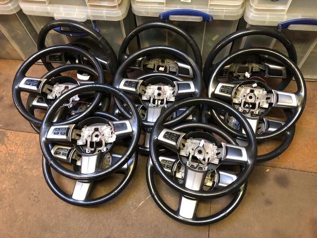

J'avais laissé de côté le régulateur car pas possible de trouver un ensemble de commandes au volant, même aux US ou chez mon concessionnaire Mazda (hallucinant, mon numero de chassis n'a pas de régulateur alors ils ne peuvent pas sortir la piece...). Mais j'ai trouvé un volant de CX7 à cannibaliser donc je vais expérimenter ça pendant mes congés.
Pour ta radio :arrow: enlève ta boite à gant "c'est un jeu d'enfant" et fais passer les câbles derrière.
surtout ne force pas ...
Pour ton régulateur :arrow: ta CC ne c'est pas trop foulée :non: il suffit de mettre un autre numéro de châssis :arrow: sinon vois avec Olivier et son poste dédié a cela ...
ATTENTION il y a deux Mod avant 2008 et après 2008 ;)
https://www.ilmotorsport.de/en/mx-5-cru ... h-5837/776
Pas de stock pour le moment :arrow: son prix était de +/- 220€ :oui: :o
J'ai trouvé le mien pour 100$ complet avec le volant ...
Tu trouves au USA facilement, mais le volant complet :oui: même avec les frais cela te reviendra moins chère qu'un achat en CC Pour ce kit ...
https://www.redlineautoparts.com/mazda- ... ta/?page=5
https://www.ebay.com/itm/166611068246?f ... R6z2hZrpYw
https://www.ebay.com/itm/235474870974?f ... R6z2hZrpYw

Pour le régulateur, c'est clair qu'ils y ont pas mis de la bonne volonté, c'était plus par curiosité pour avoir le prix en même temps que d'aller commander un capteur de pédale de frein 4 broches, donc tant pis.
J'ai mis une alerte mail depuis février sur la pièce chez IL Motorsports mais toujours pas revenue en stock.
J'avais commandé la pièce chez Tasca aux US mais ils m'ont remboursé direct en me disant que la pièce est indisponible partout.
Par contre je suis bête, je n'avais pas pensé à regarder les volants complets aux US. Merci, je note les liens si jamais je bloque avec le module de CX7.

je n'avais pas pensé à regarder les volants complets aux US. Merci, je note les liens.
j'ai juste fais une simple recherche pour te montrer :oui: sur les liens c'est bien trop chère!
Tu dois trouver un particulier qui vend et être patient :oui: là bas elles sont quasi toutes équipées de cette fonction tout le contraire en EU.

Victoire ! Le module de commande de régulateur de CX7 fonctionne !
J'ai suivi la solution de montage indiquée par OlivierV en tournant le volant à 180° pour éviter de le démonter complètement. Il faut contorsionner le plastique arrière du volant pour accéder aux vis des modules mais ça passe.
Le moment le plus délicat est d'interchanger les coques noires et celles argentées. Leurs petits ergots en plastique sont très fragiles et comme il faut forcer un minimum pour décoller la partie de la coque côté extérieur du volant retenue par un adhésif double face, c'est pas évident. En faisant levier très doucement avec un tournevis plat, c'est jouable. J'ai commencé par enlever les coques noires du module de CX7 pour m'entraîner et j'ai cassé un des ergots et heureusement ça m'a permis de ne pas me louper sur les coques argentées dont j'avais besoin. Et c'est fort heureux, car j'ai réassemblé le volant de CX7 avec mon ancien module et les coques noires et juste un ergot en moins sur les 5 suffit à ce que ça baille et que ça grince, donc en effet il vaut mieux pas se louper.
Encore merci à tous pour les informations disponibles sur ce forum, cela rajoute une fonction bien pratique !
