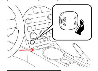

Le câble de la sonde me semble assez long, je vais essayer de le fixer du côté de la calandre. Maintenant il me faut trouver un emplacement pour l'indicateur, car sur la NC il n'y a pas suffisament d'espace pour le mettre là où tu l'as mis.
je pense que là où je l'ai mis c'est le meilleur emplacement, il faut sacrifier (de mémoire) la prise AUX qui était d'origine.

sur la NC il n'y a pas de prise auxilliaire, seulement une prise allume cigare, et entre celle-ci et le réglage du chauffage du siège droit, il y a moins de 22,5 mm :sic:
Je vais voir si je peux encastrer l'indicateur sur la console centrale, en avant du levier de vitesses

Et à gauche du volant, avec le contact de déconnexion d'airbag, tu as quoi ? Réglage en hauteur des phares et ESP-OFF ?
Moi, avec les xénons, je n'ai pas le réglage en hauteur des phares. J'ai donc pu réutiliser un emplacement pour y caser un bouton de klaxon clochette (type tramway).
Peut-être une piste ?
Message Publié : Jeu 4 Juil 2024, 20:37
Message(s) : 625
bonsoir,
c'est effectivement une piste, merci pour l'idée :bien:
Sur la 1.8 il n'y a pas de DSC donc effectivement l'emplacement pourrait être utilisé, si ça convient du point de vue dimension, je vais voir ça.
