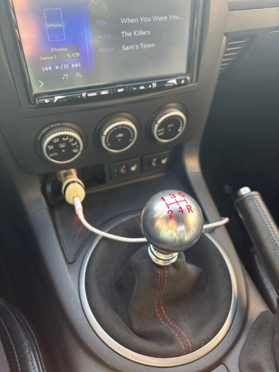

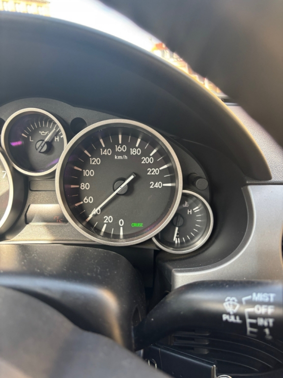

Petites modifications supplémentaires sur ma NC : Installation d'un régulateur de vitesse et nouveau levier de vitesse et soufflet!

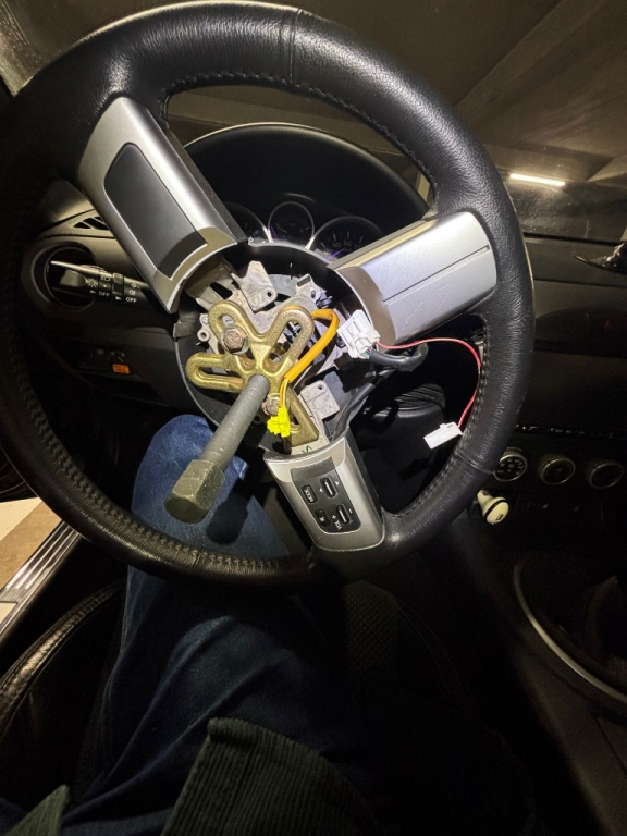

Pour le régulateur j'ai suivi le tuto d'Olivier, très clair ! viewtopic.php?f=18&t=44060

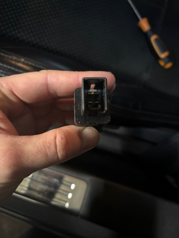

Donc achat d'un volant avec régulateur sur LBC et d'un contacteur de freins sur Autodoc (le premier envoi était encore un contacteur à 2 broches, malgré la bonne référence ...)
On enlève l'ancien volant (obligé d'utiliser un arrache volant car il était bien collé à la colonne de direction !)
Et hop ca fonctionne, au top :bien:

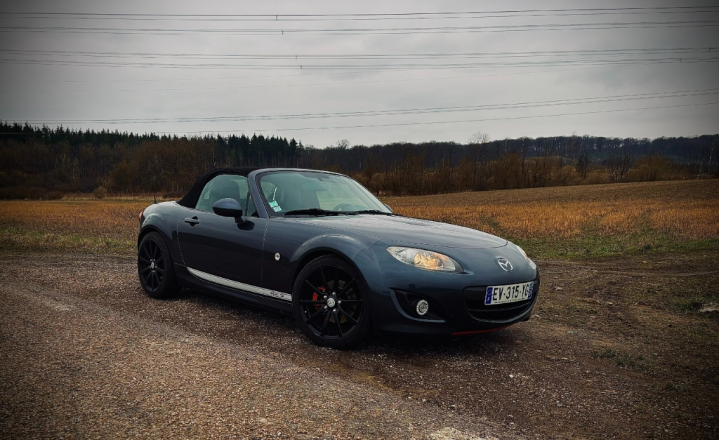

Et une photo du bolide pendant l'essai du régulateur
