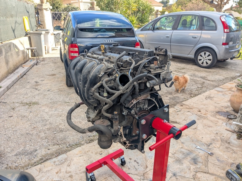

Hello hello,
Bon après une année d'absence, autant sur le forum qu'a l'utilisation de ma MX (mois de 3.000kms parcouru en 2024 contre plus de 15.000 l'année précédente) je viens ici avec un peu des nouvelles. :)
Et voici une photo d'un nouveau colis fraichement arrivé. Je tiens à préciser que mon moteur va très bien, moins d'un litre de consommation d'huile entre deux vidanges et des compressions bonnes et équilibrées.
Mais j'ai trouvé un petit quelque chose sur ovoko provenant d'une Mazda 6... :D
Un petit 2.5L qui permettra de gagner un peu des chevaux et surtout du couple. Mais avant la greffe il faudra faire une révision complète (coussinets de bielles, segments, rectification culasse, tous les joints... ), retrouver des éléments d'un autre moteur de NC (carter d'huile, cache culbuteurs, boitier PCV, poulie damper, supports moteurs, support filtre à huile, collecteur d'admission....) et monter des AAC stage 2. Le but étant vraiment de ne pas perdre de temps a déshabiller mon moteur pour habiller celui la.
Je ferai ca tranquillement, l'idée serait de le monter peut être à l'automne prochain.

Sinon j'ai oublié de préciser mais le bloc que j'ai récupéré provient d'une Mazda 6 de 2008 qui avait :roll: 483.000kms :lol: mais pour le prix j'ai pris le risque.
Cependant j'ai deja eu le temps d'intégralement le démonter pour voir comment sont les internes.
Bilan plutôt positif :
Les guides de chaîne de distribution ne sont pas plus usé que ça, le galet tendeur avait encore des crans de réglage en rab
Les coussinets de bielles sont nickel, juste le chrome qui est devenu terne mais aucune rayure
Les paliers d'AAC sont parfaits, pas de rayures
Les pistons sont très propre, de la calamine mais c'est plus que raisonnable. Les segments coupe feu et d'étanchéité sont parfait, seul les segment racleur sont bien dégueux
Les chemises ont encore les marques de déglaçage, le seul truc a voir si ça pose problème c'est qu'il y a une marque en bas des cylindres ou les segments racleurs finissaient leurs courses
Petite remarque intéressante, qui peut probablement aussi être en lien avec les soucis de consommation d'huile des moteurs d'origine de NC, c'est qu'il y a "beaucoup" de trous d'évacuation d'huile au niveau du segment racleur, 4 d'un côté et 2 de l'autre. Je n'ai pas démonter de bloc 1.8/2.0 donc je ne pourrai pas comparer, mais je suis pratiquement sûr qu'il n'y en a pas autant.
En tout cas mes segments racleurs n'étaient pas complètement collés, et les trous d'évacuations sont complètement ouvert.
Un petit temps de réflexion maintenant pour lister tous les besoins, chercher les pièces sur le net, budgéter et voir si je fais "simplement" une réfection en mode origine des internes ou si je pousse un peu plus loin.

kilou5542 a écrit :
... 483.000kms ...
Woaow ! Remarque, un moteur longue course, sur une voiture placide. Si les rapports de boîte sont longs, le moteur a peut-être fait ces 483kkm au ralenti :D
kilou5542 a écrit :
... Les guides de chaîne de distribution ne sont pas plus usé que ça, le galet tendeur avait encore des crans de réglage en rab
Toujours ce même problème de segment racleur.
Si tu n'as eu que le moteur, je suppose que tu n'as aucune idée des intervalles de vidanges ?
Avec des AAC plus pointus ton moteur va prendre des tours, et venir justement progressivement sur cette zone de surépaisseur au bas des cylindres.
A voir si un honage peut suffisamment estomper cet "escalier", ou s'il faut passer en pistons en cote réparation :tantpis:
kilou5542 a écrit :
Petite remarque intéressante, ... c'est qu'il y a "beaucoup" de trous d'évacuation d'huile au niveau du segment racleur, ...
Pas complètement, mais un peu quand même ?
Et comment était l'huile ? Y a-t-il beaucoup de dépôts d'huile cokéifiée ?

C'est pas exclu des pistons haute compression ;) j'ai été voir la video chez EMS, le résultat est plus que sympa mais je ne pense pas allez aussi loin que ca. Je veux récuperer du couple, j'en ai marre des mazout qui accélèrent comme des brutes dans les lignes droites sans rétrograder :ricane:
Je vais voir si je change juste les segments par des OEM Mazda (236€ HT dans chez mon Mazda local) ou si je change pistons/segments par des aftermarket.
C'est vrai, peut être que le moteur a finalement moins fait de tours que le mien :aie:
J'ai le VIN de la donneuse et avec l'application MyMazda j'ai pu voir que les vidanges ont été parfaitement respectée tous les 20.000kms +/-1000kms chez Mazda jusqu'à ses 280.000kms. Après je ne sais pas, mais sur l'annonce il était noté "entretien respecté, pas de consommation d'huile et moteur fonctionnel". C'était un concessionnaire Mazda dans les pays de l'est, qui a des bons avis et qui semble sérieux.
Les segments auront les mêmes mouvements si je reste sur les pistons d'origine, donc l'escalier restera tel quel. Après je l'ai senti avec l'ongle mais je n'ai pas de mesure. Quand je retournerai sur le moteur, peut etre ce weekend, je regarderai bien regarder les cylindres pour voir (et je prendrai quelques photos aussi). Et oui avec un honage si ce petit escalier s'enlève ca serait parfait. Après j'ai essayé de regarder des vidéos de désassemblage de moteur MZR, et j'ai vu ces changements de teinte sur le bas des cylindres aussi donc c'est peut être normal ? ou c'est justement de l'usure normal ? je n'ai pas assez d'expérience dans la réfection moteur pour y répondre pour l'instant. :tantpis:
L'huile était un peu noire quand même, les deux segments du haut tournaient tous seul. Le racleur ne tourne pas tout seul, mais il bouge un peu avec un petit tournevis par exemple. Je mettrai des photos des pistons aussi.

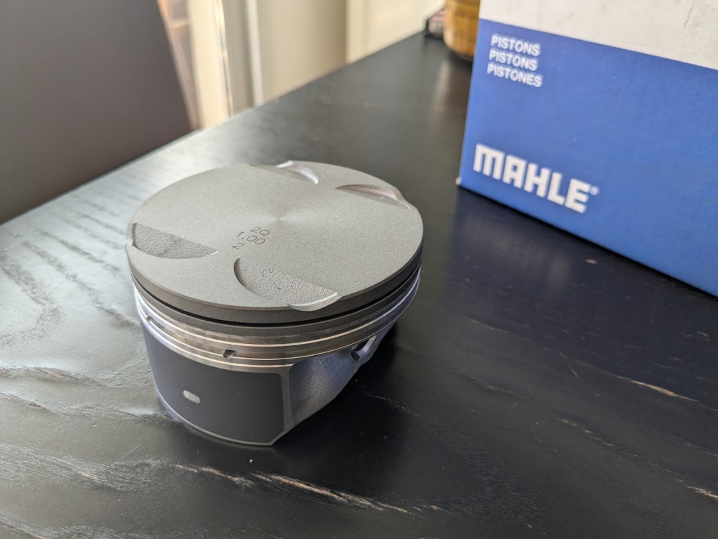

Quelques colis reçu aujourd'hui
Finalement les pistons seront des hautes compressions :faim:
