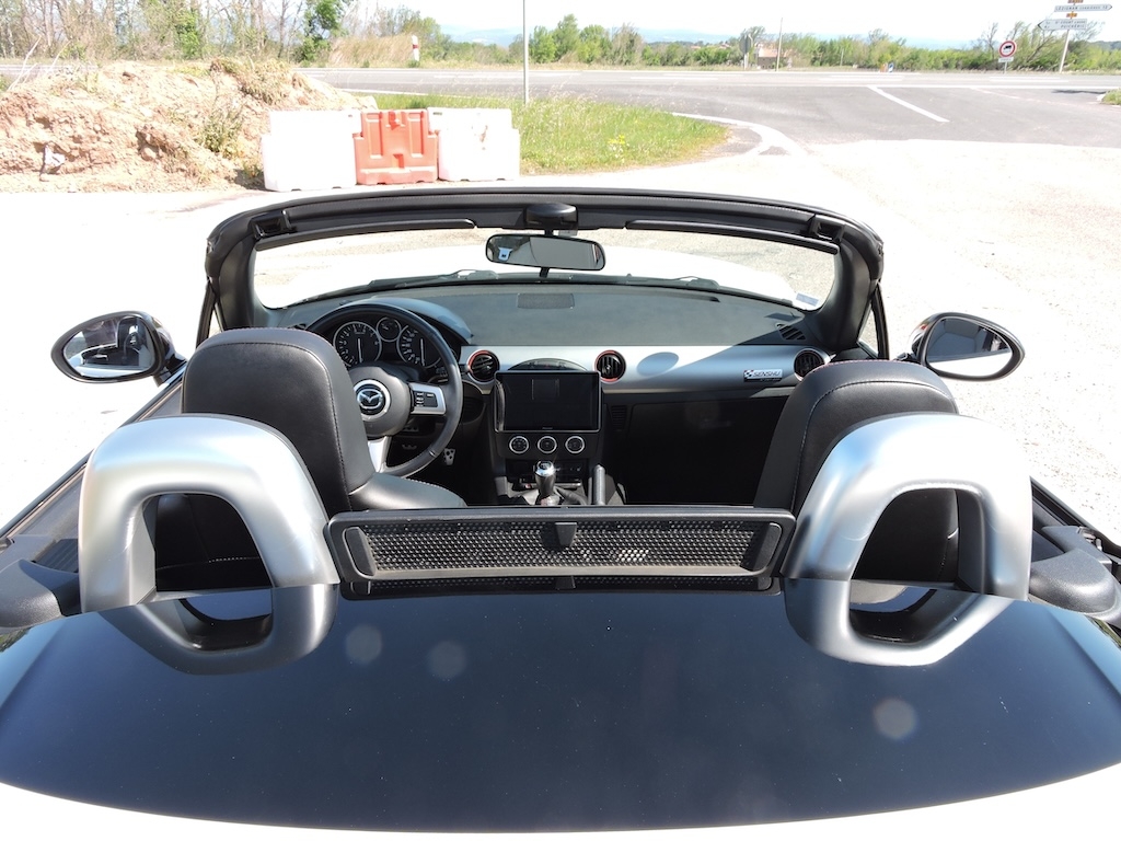

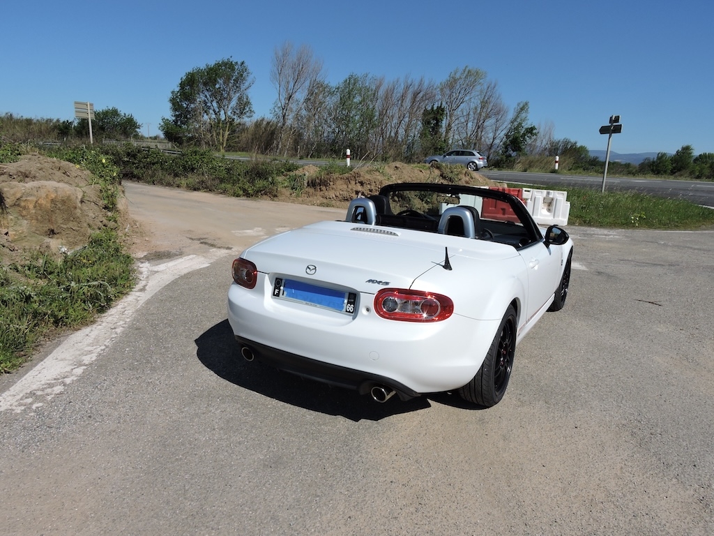

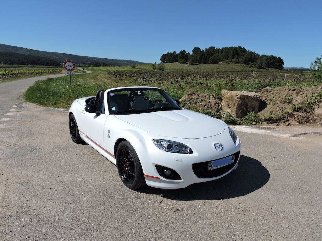

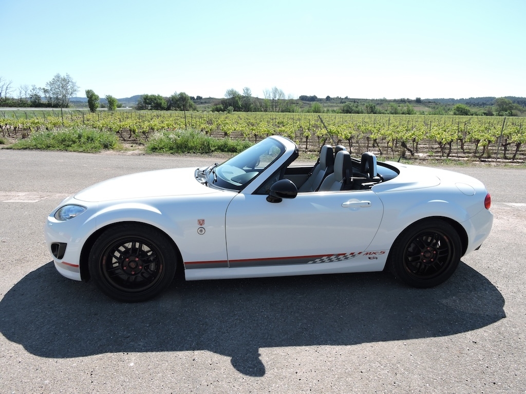

Comme vous avez pu le voir sur ma présentation, j'ai acquis récemment la belle 41 ex Jaguar.
Voici les quelques motifs effectuées :
-Pose d'un autoradio Pioneer-
-Silencieux Roadster sport super Q avec tube intermédiaire pré silencieux Racing Beat-
-Voiture rehaussée de 20mm cause routes du coin :idea:
A venir : vidange moteur=boite=pont.

Bonjour , une petite question ; en quoi consiste la réhausse de 20mm ? Parce que chez moi c'est le dessous qui accroche sur la butée du portail :sic: Merci a vous , cordialement .
 Sujet du message : Re: 41 suite
Message Publié : Ven 25 Avr 2025, 12:06
Message(s) : 7464
Il a des combinés donc la hauteur est réglable. Impossible sur une config d'origine (hors changement des ressorts) ou avec des ressorts courts.

Exact, des Meister donc réglables en hauteur :bien:
La pose de l'intermédiaire aide aussi a ne pas toucher le bas de caisse car les catas d'origines sont proéminents...
