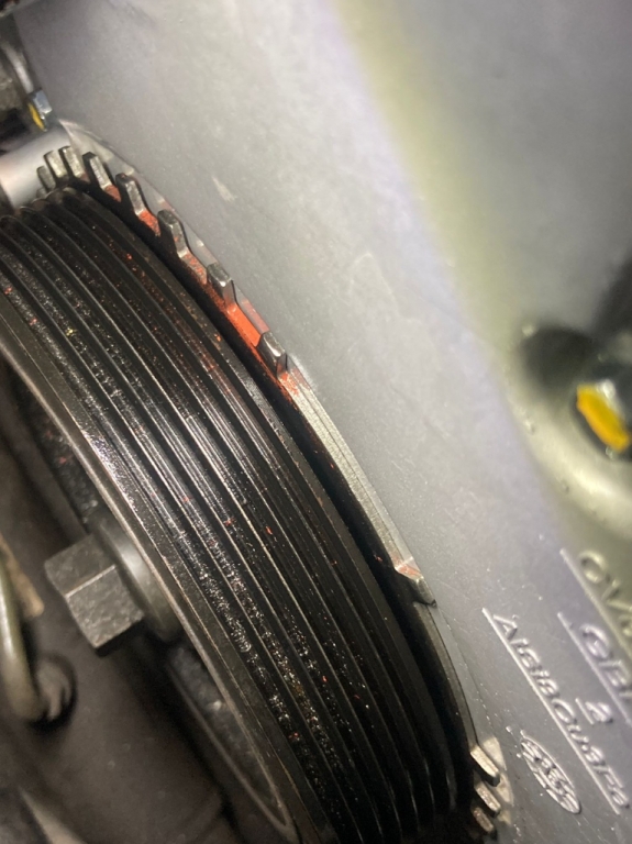

Pour commencer en bonne nouvelle, le moteur a été démarré et a bien tourné une petite dizaine de minute (et là vous voyez le truc déraper n'est-ce pas ?)
Les moins bonnes c'est que vraisemblablement (Dynotronics aurait déjà eu le cas par le passé) c'est que lors du transport, la "trigger wheel" (je connais pas le terme FR) aurait eu un choc a peine visible.
Du coup comme les dents sont pressées sur le corps... ben ça a commencé à se barrer pendant que le moteur tournais avec un bruit fort sympathique.
Du coup moteur mis à l'arrêt, inspection et ils ont trouvé ça:
La partie dentée allait contre le carter de chaine et provoquait un crissement.
Joe renvoie une pièce (ça c'est cool) par contre vu le temps qu'elle va mettre pour arriver, ça va caler niveau planning etc chez Gamma.
J'ai donné mon go pour commander une pièce neuve chez Mazda (ça fait mal...) et je revendrai celle de Dynotronics pour compenser un peu la perte. Mais bon niveau main d'œuvre ça implique de refaire tomber la face avant, remplacer la pièce etc :aie:
Autre moins bonne nouvelle, les injecteurs n'ont jamais étés retrouvés et le plus probable c'est qu'ils aient été foutus à la benne à la douane (ils étaient dans du papier bulle). Ou alors carrément oubliés aux US mais on ne le saura jamais.
Là aussi, Joe proposait d'envoyer les pièces mais on est partis à la place sur des injecteurs calibrés (donc forcément un autre surcout)
J'espère ne pas avoir trop d'autres surprises de ce genre car le budget vient de prendre un beau coup dans l'aile. Après c'était le risque forcément avec ce genre de prépa "exotique" chez nous.
Par contre gros :bien: a Gamma et Dynotronics pour la communication réactive, claire et pro.
Au final niveau budget on est déjà dans la fourchette SPS (mais avec des pièces différentes, et ici avec un moteur prépa haute compression et AAC S2+)

ça parait pas méchant le problème de la roue dentée (cible d'allumage), il n'y avait pas moyen de la remettre en état sans changer la pièce ? Cette cible est fixée comment sur la poulie ?

La roue dentée est pressée pour être mise en place. Ma première question avant de voir les photos, c'était "était-ce bien serré"
Gamma m'a indiqué que c'était pas le problème et qu'ils n'avaient jamais vu ça.
Dynotronics m'indique rapidement que c'est déjà arrivé après un choc sur cette pièce et que le problème survient après quelques minutes de ralentit en effet.
On ne prends pas de risque, remplacement pur et simple de la pièce. Si ça se fait la belle au ralenti, imagine le résultat à 7000 tours sur circuit :aie:
Et visuellement Dynotronics me confirme que la pièce ne peut être que faiblement marquée donc c'est la faute à pas de chance.
