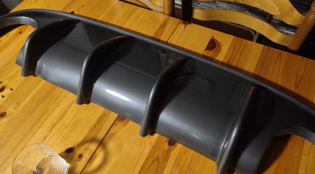

Ce weekend j'ai terminé la peinture du diffuseur du futur Kaminari Kai :D
Initialement j'avais mis une peinture pelable. Mais elle n'aura pas tenu (je n'avais pas mis de primer plastique et la matière du diffuseur n'a pas aidé)
Ici j'ai poncé, nettoyé, dégraissé, primer plastique, peinture et vernis 2K.
J'ai pris la couleur Dark Shadow de chez BMW. Le rendu est bon sauf que malgré le fait que la bombe ai bien été secouée, a température etc elle n'a pas arrêté de faire des postillons... Bon ben tant pis de toute façon ça se verra pas trop vu que c'est en partie basse mais ça fait quand même chier vu le prix de la bombe en question (peinture voiture)
Globalement je suis satisfait du rendus vu que je suis totalement amateur en peinture, faudra polir tout ça pour améliorer l'effet peau d'orange par contre.
Le plus compliqué sera la pose au final :D

Impec :bien:
Sans être spécialiste. Il m'arrive de peindre des petites choses aussi du mieux que je peux mais c'est jamais parfait non plus.
L'effet peau d'orange c'est en général quand tu charges trop en peinture.

Cela fait une jolie pièce, c'est cool.
Je suis loin d'être expert en peinture, je suis déjà admiratif de ce type de résultats. :bien:

Le plus long et c'est bien connu c'est la préparation de la pièce.
Pour l'effet peau d'orange, c'est bien noté merci de l'info :jap:
