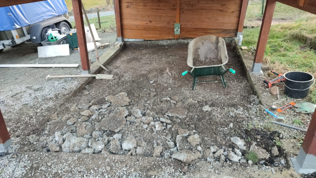

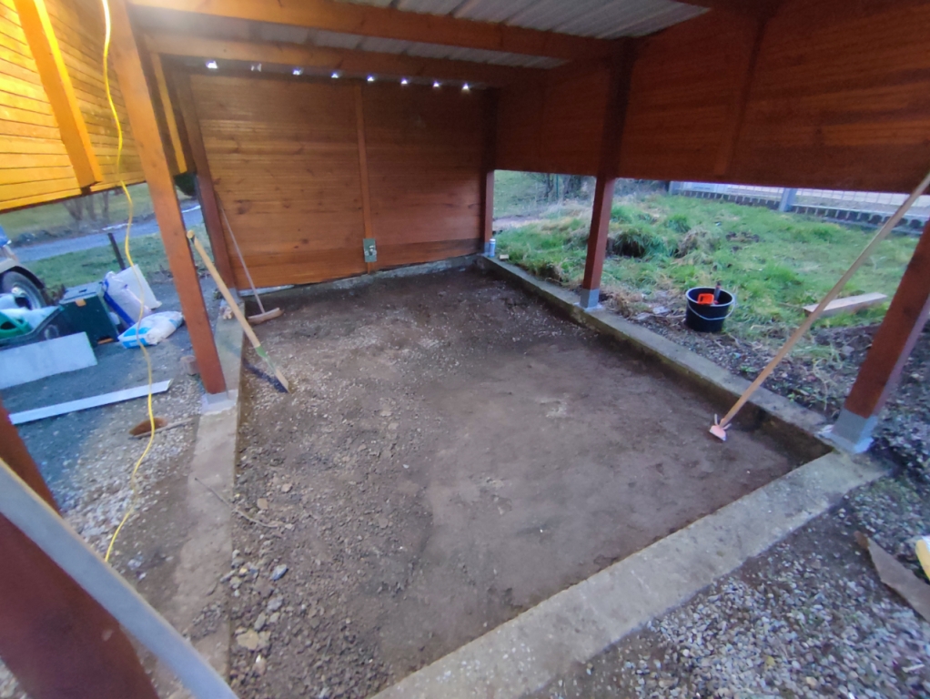

Aujourd'hui j'ai commencé à enlever le gravier ainsi que le semblant de chape qui se trouve sous le carport de la maison de campagne.
J'y fais ma mécanique et j'ai prévu du béton fibré synthétique. (ainsi qu'un compresseur et cric long extra bas)
Par contre surprise : il y a du schiste... J'avais initialement prévu 25cm de gravier + sable puis 15cm de béton
Pour une mx5 c'est peut être too much...je vais voir avec la société de béton si il est possible de couler directement sur le schiste.
Est-ce que quelqu'un aurait déjà fait ça ? :D

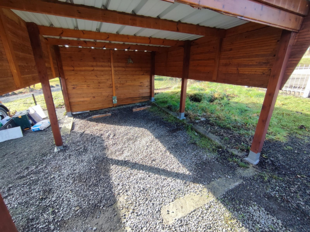

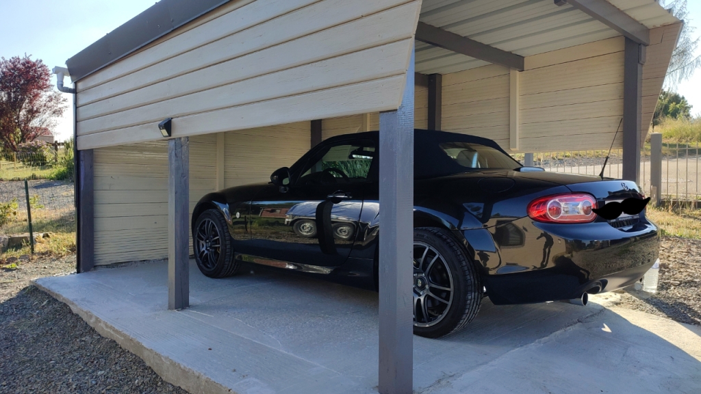

Finalement j'ai continué a creuser et mis du gravier puis du sable :bien:
Et j'ai enfin un coin mécanique décent :bave:
Il reste des petits trucs comme l'éclairage, la pose du compresseur et l'achat du cric beta mais j'ai déjà fait la vidange du pont et c'est incomparable !

Sympa ton carport :bien:
Tu peux même y laisser ta voiture sur chandelles une semaine si besoin. Ce que je ne peux pas faire car j'ai une seule allée qui mène au garage et à mon hall d'entrée :tantpis:
Message Publié : Sam 4 Juin 2022, 10:00
Message(s) : 2893
Oui, j'ai d'ailleurs prévu un traitement Dinitrol cet été :hello:
Il faudra plusieurs jours vu les temps de séchage entre les étapes

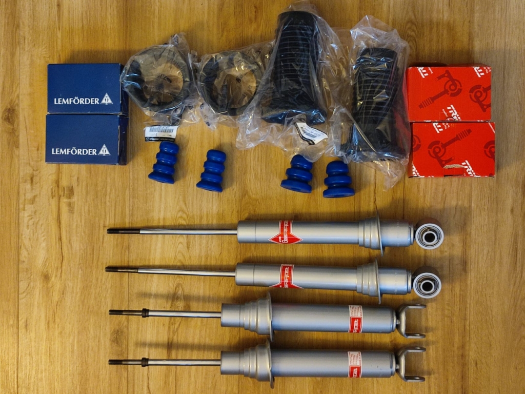

Après plusieurs mois d'attente pour des Bilstein B6 j'ai craqué pour le kit ci-dessus.
Kyb Gas-a-just (monotube comme les B6)
Butées polyurethane
Soufflets Mazda (j'en ai un percé)
Biellettes TRW et Lemforder (mention à Autodoc qui envoie sans accord de la camelote Stark à la place des TRW arrière...)
Craquage.. Pas vraiment car ça devient impératif. Ma Mx se balade dans tous les sens en arsouille et ça pompe beaucoup malgré aucune fuite. Après ils ont 11 ans et presque 150 000km :beer:
Montage et géométrie le 30.juin :woo:

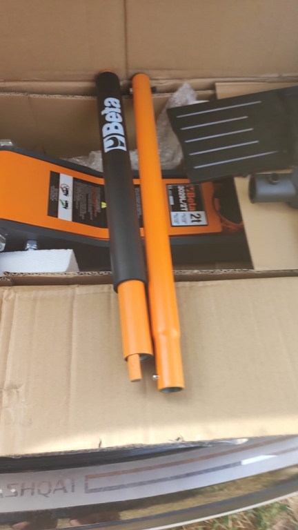

Ha oui... J'ai également reçu le cric Bêta extra plat, long et extra lourd :lol:
Je l'ai fait livrer chez mon papa qui habites en France pour bénéficier des frais de port gratuit de Millmatpro (car 42e pour la Belgique)

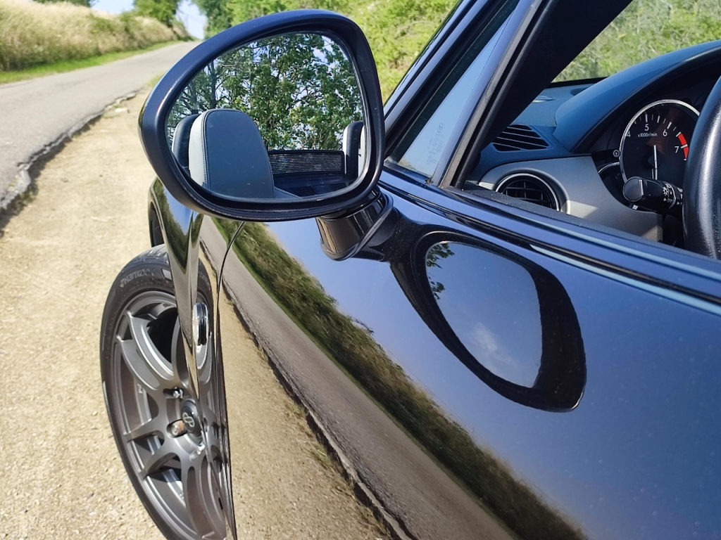

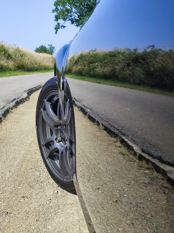

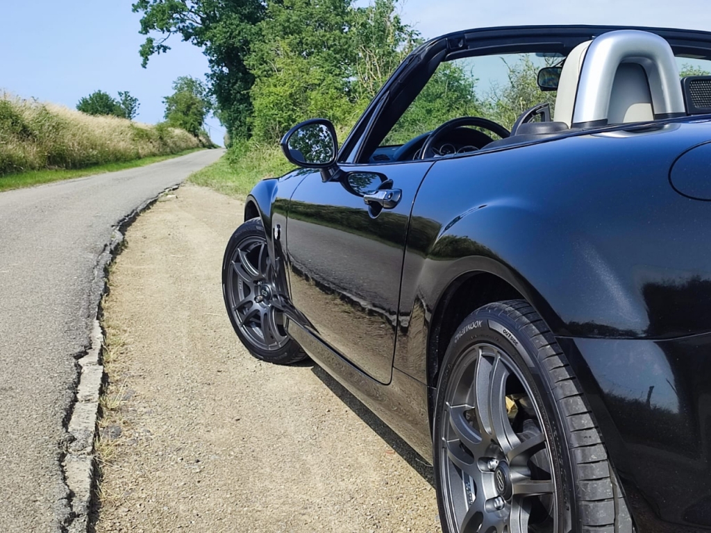

J'ai pris le temps de faire un passage au Carpro Essence.
D'autres photos d'ensemble suivront :D

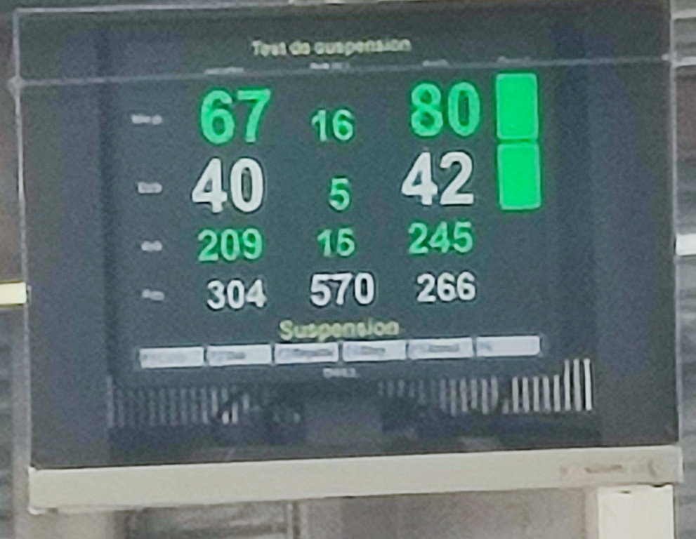

Passage au contrôle technique, aucune remarque cette année :love2:
L'an passé j'avais l'éclairage de plaque qui était HS (remplacé par du LED depuis) ainsi qu'un suitement de liquide (j'avais fait la vidange de la boîte quelques jours avant et j'avais étalé sur les traverses ce qui coulait :ptdr:
Les amortisseurs pompe à vélo sont passé sans problème :tantpis:
Sans doute dû au fait qu'ils ne contrôlent que si ils ne sont pas percés et si il n'y a pas une grosse différence par essieu.
Ils seront changés demain :faim:
