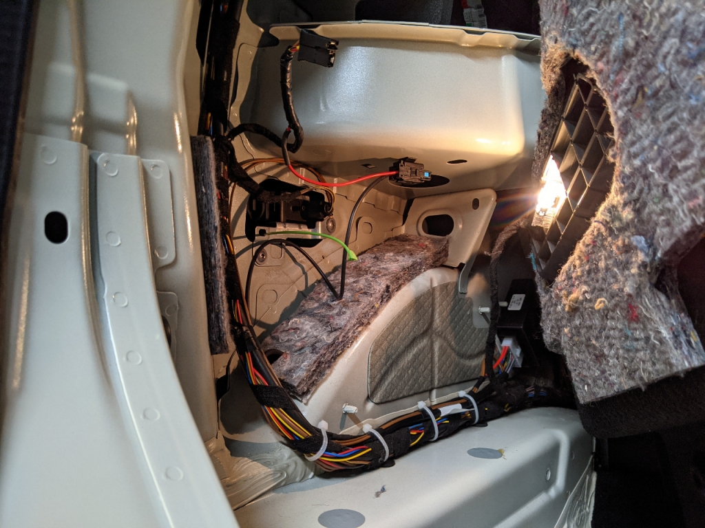

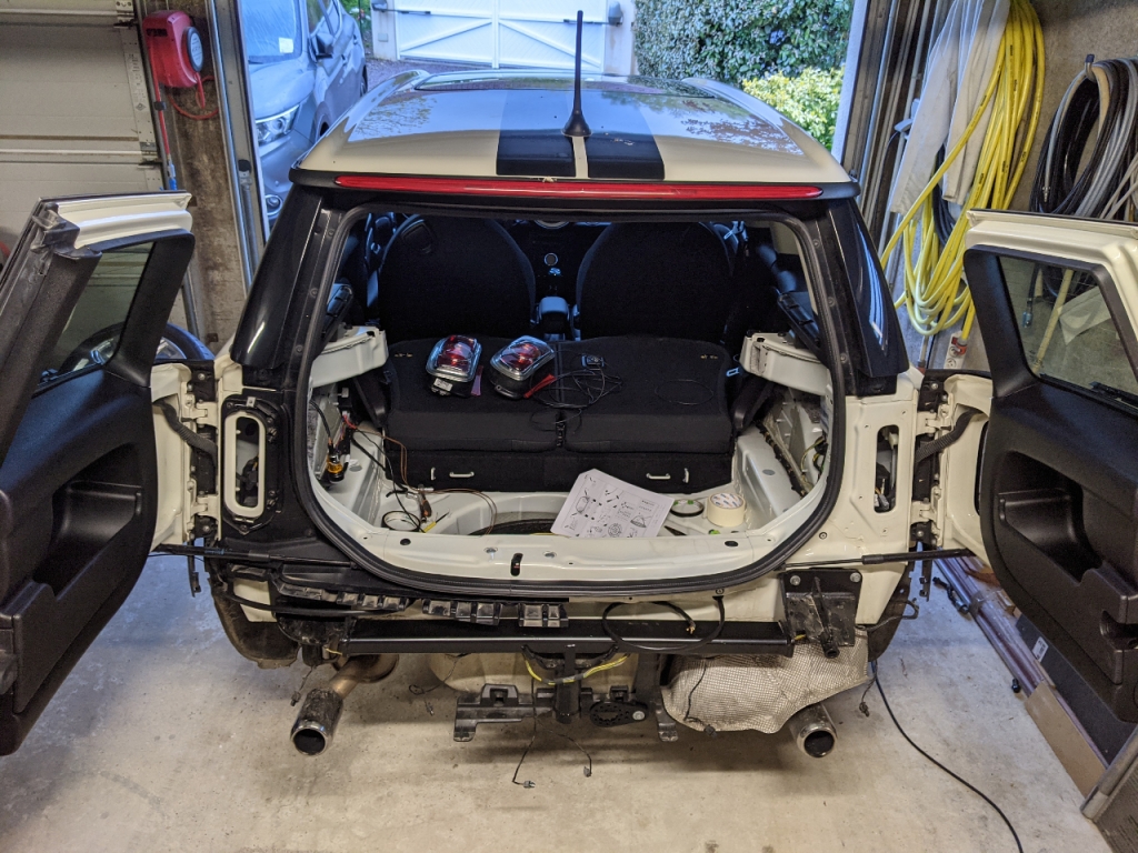

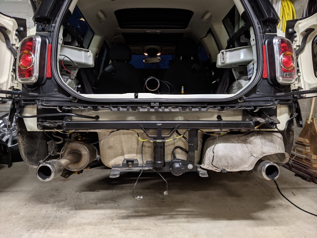

Autre chose que j'avais oublié de vous montrer, le montage d'un attelage pour pouvoir y mettre mon porte-vélo. Beaucoup de démontage pour le mettre en place et surtout beaucoup de temps pour intégrer le boitier proprement sur le faisceau. Essayez de trouver ce qui à été ajouté :geek:
