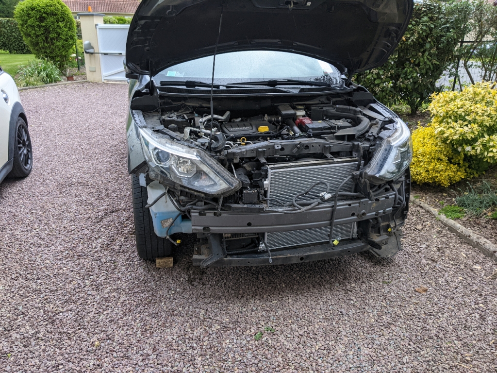

D'ailleurs quelques temps après je me suis occupé du QQ pour remplacer le condenseur de clim qui fuyait. C'était un peu plus de boulot, mais quand la pièce ne te coûte que 100€ chez Oscaro, et que tu compare avec le devis d'un garage à 900€ pièce + MO (et je suis sûr qu'ils auraient pété des trucs au démontage), mon choix est vite fait :roll:
Au passage si vous avez une fuite sur un circuit de clim, il existe maintenant des garages équipés pour la recherche de fuite par injection d'azote hydrogénè. C'est beaucoup plus abordable que la recharge + traceur. Le diag m'a coûté 58€

C'est encore une clim à embrayage la dessus ?
Si c'est pas le cas la différence c'est qu'il ne faut pas rouler Avec un circuit ouvert car le compresseur est entraîné en permanence :sic:
 Sujet du message : Re: La nouvelle ToniooMobile
Message Publié : Ven 18 Juin 2021, 09:18
Message(s) : 8645
Localisation : Rouen
Là il y a un embrayage sur la poulie du compresseur. Et si le circuit n'a pas assez de pression il ne se déclenche pas.
Je ne savais pas qu'il existe des modèles qui tournent en permanence. Un circuit vide mais clos ne doit pas être gênant mais ouvert avec le risque d'intrusion de saletés c'est vrai que c'est problématique :sic:
