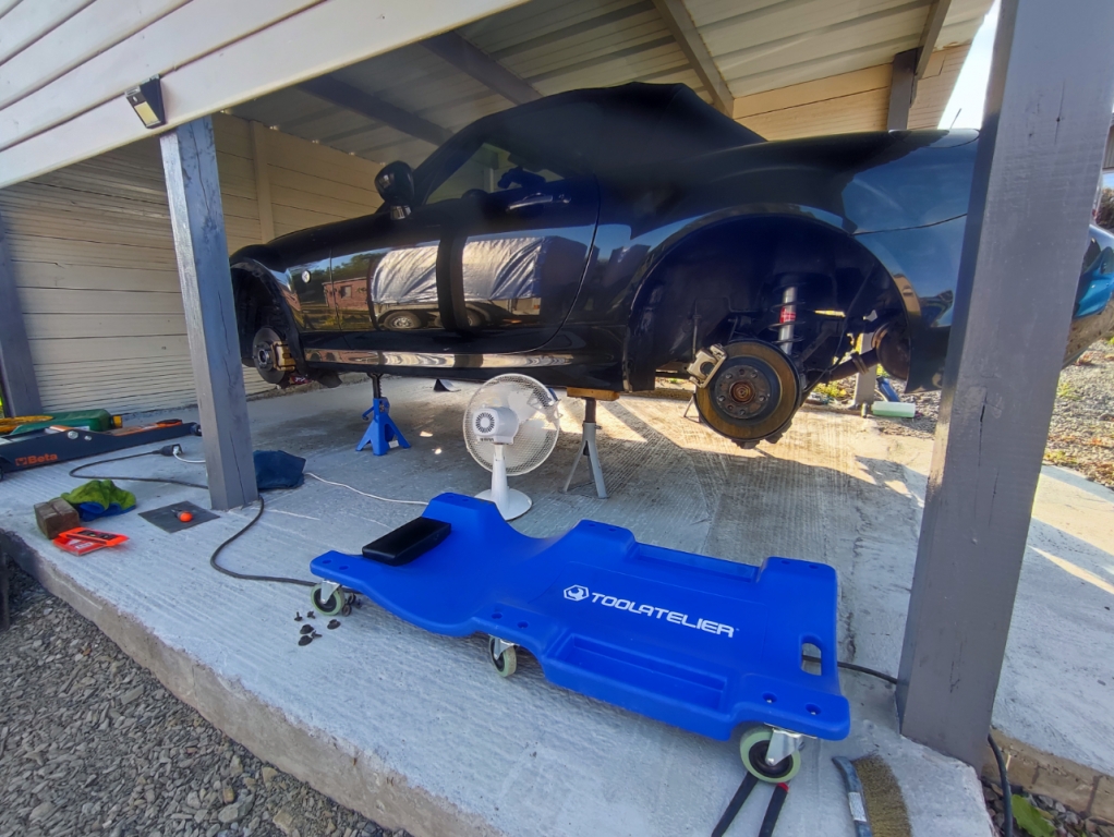

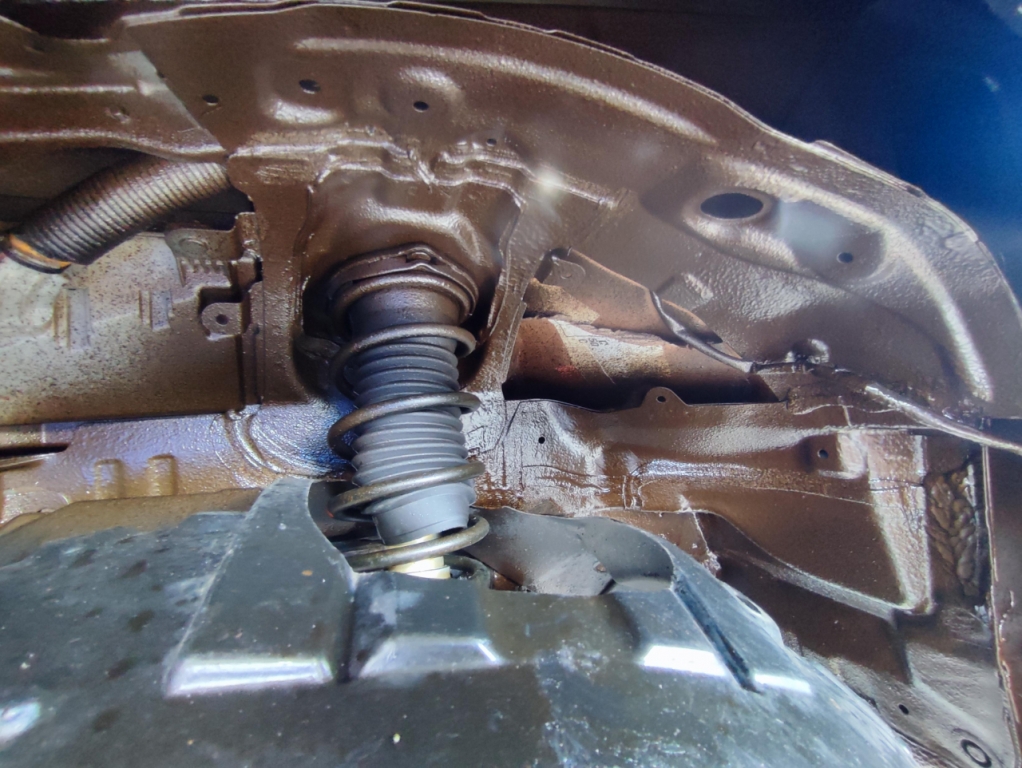

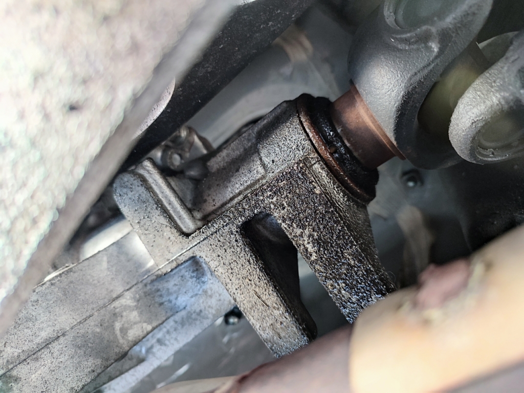

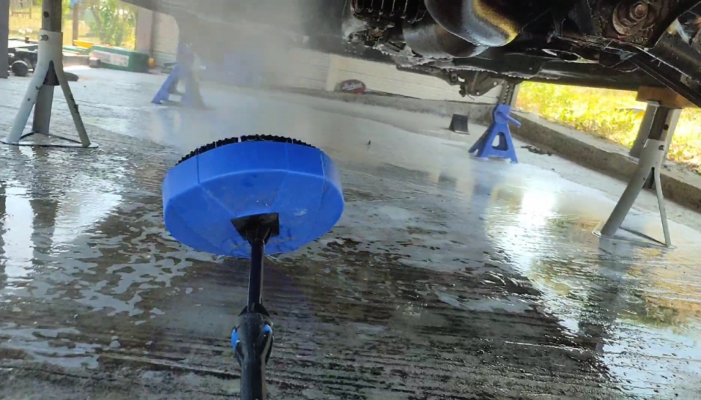

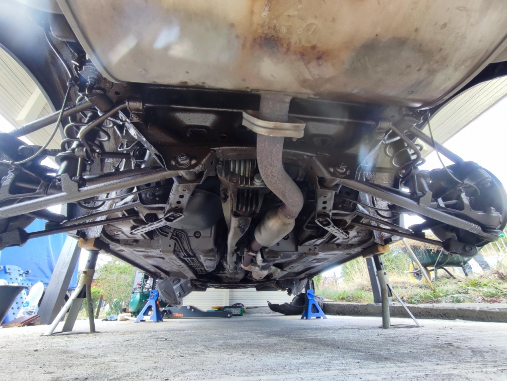

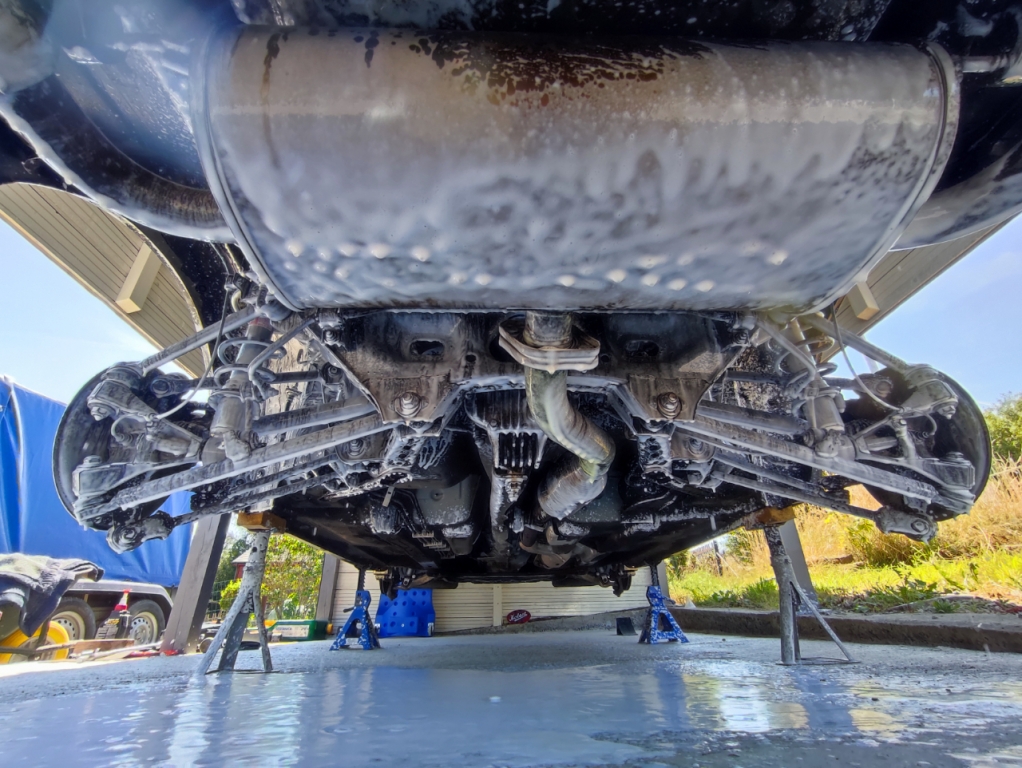

Message Publié : Dim 24 Juil 2022, 19:28
Message(s) : 2894

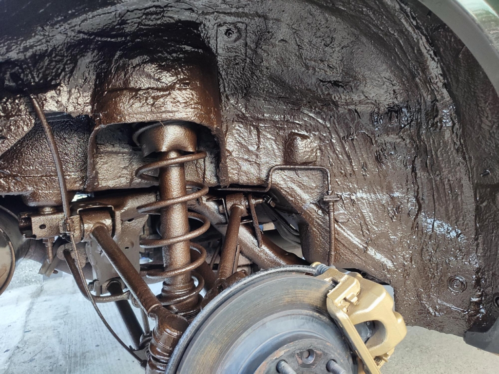

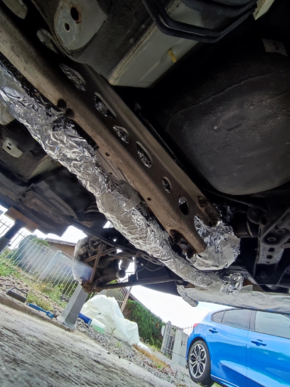

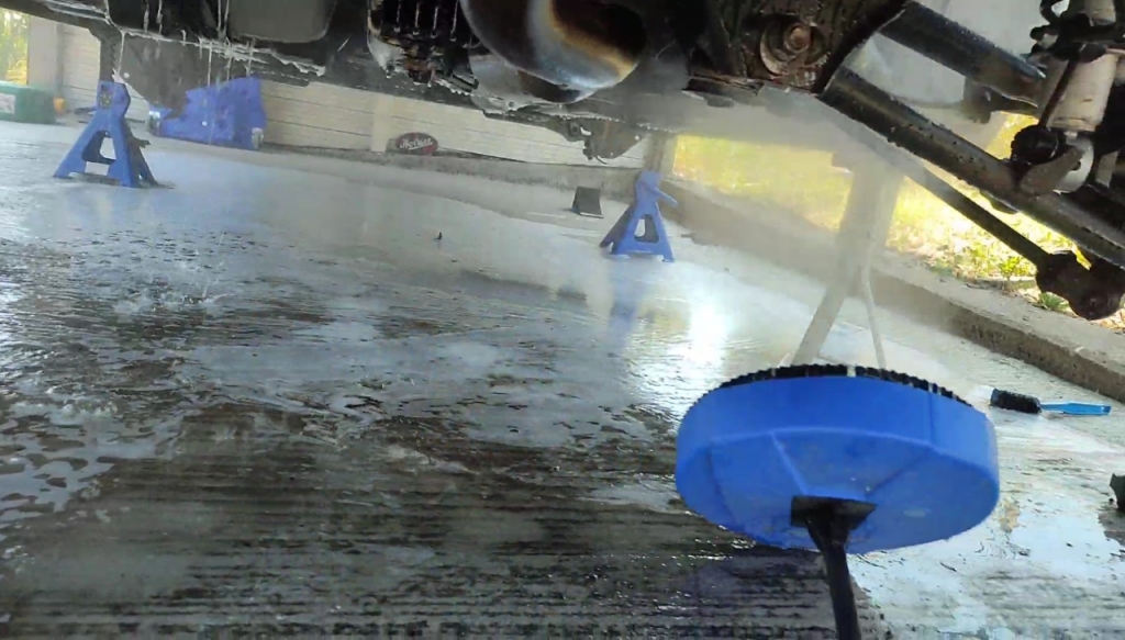

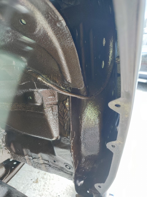

Aujourd'hui j'ai mis la MX sur 4 chandelles pour nettoyage du dessous avant traitement au Dinitrol en deux étapes (ML puis 4942)
Bien aidé par mon nouveau cric BETA !
J'ai eu un petit moment d'inquiétude car je pensais avoir une fuite à la boîte à vitesse, côté arbre de transmission.
Sur le moment je me suis dit que ça attendrait un potentiel changement d'embrayage.
Le niveau d'huile était tip top et après double vérification l'huile vient de plus haut :cubitus:
J'avais trop rempli lors du remplissage de la tourelle du levier de vitesse :oops:
Demain matin je mets le ML et mardi le 4942.
Derrière les pare-chocs ça attendra un peu :bien:
NCFL 1.8L Kaminari
Message Publié : Sam 30 Juil 2022, 09:46
Message(s) : 2894
Le traitement est terminé ! Je reviendrai dessus dans les prochains jours :jap:
