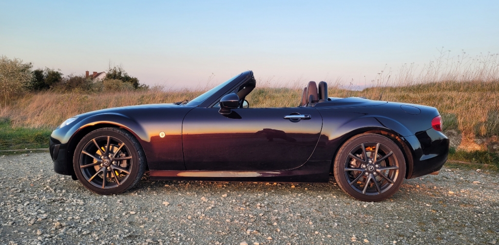

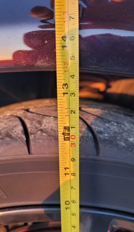

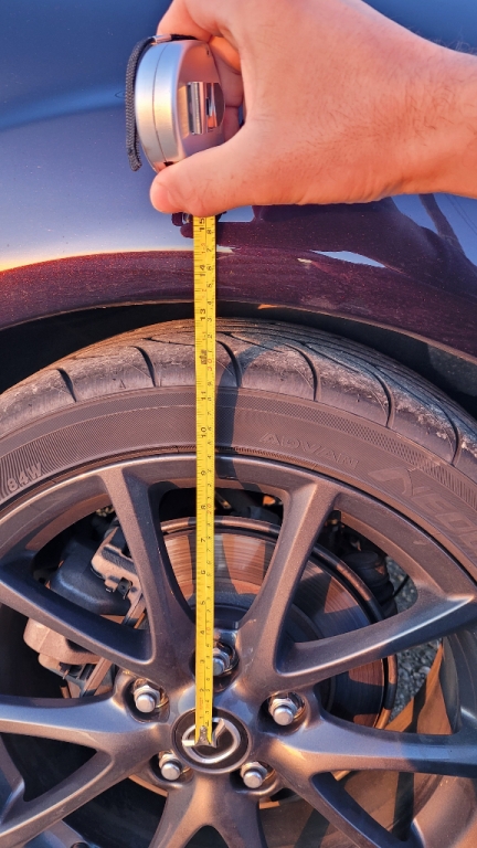

Comme indiqué précédemment dans ce topic, les réglages des Öhlins étaient de 33cm à l'avant et 32cm à l'arrière. Pour passer sans soucis l'entrée de mon parking, j'ai fait rehausser ces valeurs à 34cm aux quatre coins. Cela ne frotte plus nulle part, ni à l'entrée de mon parking, ni même sur les très gros dos d'ânes. C'est nikel ! :bien:
Voilà ce que cela donne visuellement.

Comme toi Gaëtan, ce sont mes réglages, qui sont d'ailleurs les mêmes qu'avec le Kit B12, 340 mm depuis le centre de roue, soit 630 mm depuis le sol aux quatre coins. Par contre même avec les barres anti roulis RX8 je ferme de plus en plus les réglages. Après avoir pas mal roulé avec la Fiesta du fils ces temps-ci (KW V3) quand je suis remonté dans la mienne pour lui ouvrir la piste (oui, tu me connais, je roule sur la route mais façon piste :ricane: ) j'ai trouvé la Mimix trop souple sur les appuis, il arrivait à me suivre :roll: . J'étais en - 10 avant et -12 arrière, je suis passé à -5 avant et -6 arrière.
Mais c'est tellement rapide à modifier que je ne m'en prive pas, ça peut changer avec l'humeur du moment...

Je crois que je suis à 32 .. il faudrait voir sur mon topic mais je frotte nul part
Bon par contre il ne faut pas rouler comme un fou à l'attaque du dit dos d'âne :ricane:
