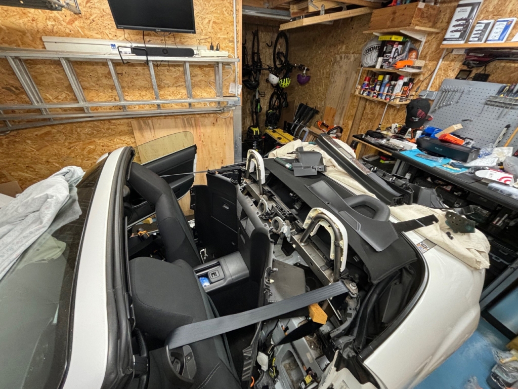

Pour atténuer (mais pas s'en débarrasser malheureusement), il faut retirer le plastique derrière les sièges pour accéder à la patte de support du puits de capote.
Les vibrations de l’échappement se font sentir à ce niveau et elle a tendance à bien vibrer sur le métal juste en dessous (séparation avec le réservoir).
J'ai mis une couche de mousse pour éviter le contact plastique/métal et ça aide déjà bien, mais comme dit le phénomène ne disparaitra jamais entièrement.

Je te confirme, la vibration vient du cache plastique derrière les sièges, sous lequel il faut glisser une mousse isolante ou quelque chose de similaire (plastique en contact direct avec la tôle).
Lorsque tu es top down, la capote appuie sur cette partie plastique, donc aucun bruit. Lorsque le toit est fermé, le 'fond' en plastique est libre et vibre à la moindre secousse...
Problème résolu pour moi ;)
C'est un peu de boulot mais tu peux en profiter pour tout nettoyer en profondeur et surtout jeter un œil aux évacuations d'eau de pluie :aie:

Stéphane dit vrai, il s'agit bien du puits de capote qui vibre sur la tôle lorsque la capote est dépliée.
Tu démontes tout l'accastillage derrière les sièges et tu colles une mousse adhésive sur la tôle à l'endroit où ça touche et le problème sera résolu.

J'ai retrouvé le tuto, mais les liens photos sont HS...dommage...
https://www.mx5france.com/forum/viewtopic.php?f=143&t=9229
Elle va être à peu près dans cet état quand tu vas atteindre le point voulu... :aie:
Amuse-toi bien :D

J'ai enfin retrouvé le tuto qui m'a sauvé...
http://www.mx5france.com/forum/viewtopic.php?f=143&t=12576
Tu as tout, comment démonter les habillages, nettoyer les évacuations (même en préventif c'est bien ;) ) et surtout, tu vas voir où placer le morceau de mousse/isolant qui va supprimer ces vibrations :beer: c'est au niveau de l'étape 4.
