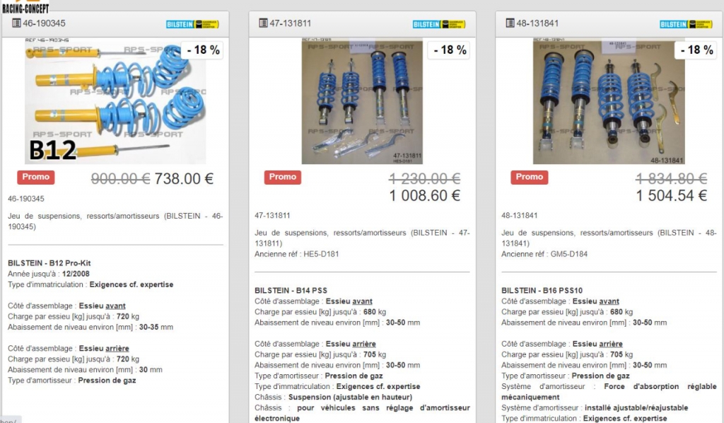

Et des B14 ça se trouve aussi chez les britons en neuf pour deux fois moins cher que partout ailleurs fo prendre un peu son temps et Zou la bonne affaire arrive
Sinon il n’est pas rare de trouver des 20% de remise aussi en France sur les sites connus alu form et pas que ILMotorsports tu peux monter à 15% en cumul de commande hors Black Friday … bref fo se poser et déterminer le travail global à faire (par soit même ou par un tiers)et les pépettes à sortir au bon moment a l’image du coup de fusil monumental que nous avons fait sur le group buy des Meister R et surtout des JA RPF1 …
Bref prendre le temps .. économiser .. préparer .. et ……….. se lâcher

L'idée de jaif72 d'essayer une NC équipée B12 est bonne, après faut la trouver :D
Rien n'est encore décidé de toutes manières, j'ai la MiMix depuis seulement 1 mois et ce n'est pas après 1000km parcourus dont quasiment 600 sur autoroute pour la ramener que j'ai pu me faire une idée

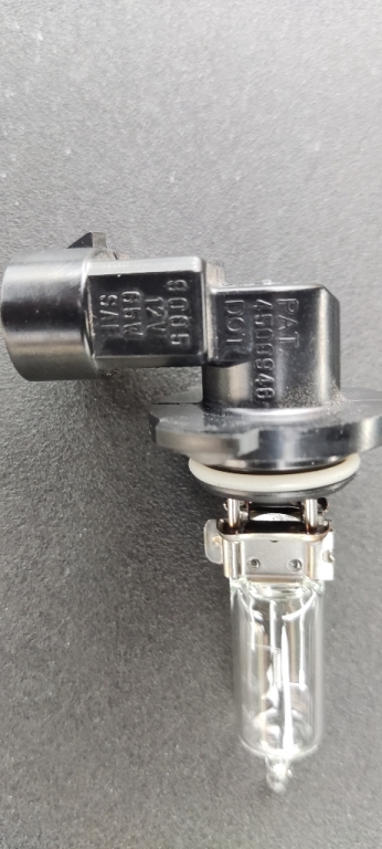

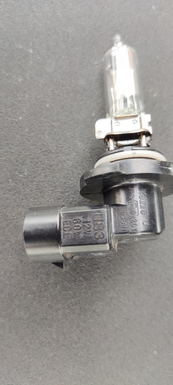

Sur ton image descriptive des différents types d'ampoules, il y a une "erreur" concernant les feux de route associés aux Xenon, du moins pour mon cas.
J'ai démonté les halo aujourd'hui pour les changer et je me suis aperçu que sur ma Senshu les feux de route ne sont pas des H9 mais des HB3/9005. On peut supposer qu'il s'agit de la même chose sur les autres (@jaguar pourra peut-être nous dire si c'est pareil chez lui)
J'avais commandé 2 jeux de H9/H11, un jeu pour anti-brouillards et le second pour les phares.
Rien de bien méchant, je vais en renvoyer un des deux et commander en remplacement des HB3/9005 ;)
Merci quand même pour les infos ;)

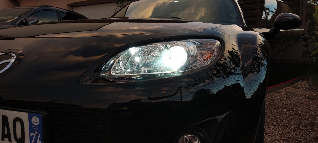

Comme j'ai passé les feux de position en LED (ainsi que les éclairages de plaque), et que j'ai gardé un jeu H11 pour les AB, autant passer la totalité des optiques avant en LED (hors xenon bien entendu).
C'est aussi pour une question du durabilité, c'est chiant le changement quand ça claque. Comme ça je me constitue une boite d'halogènes en récupérant l'existant au cas où pour notre bien-aimée maréchaussée ;)
Blanc pur (6000K) pour les LED que j'ai pris.
Pour l'intensité d'éclairage ils annoncent 5000LM par ampoule mais j'ai comme de gros doutes.
Ils annoncent du 27W environ par ampoule donc plus vers 3000-3500LM
durée de vie moyenne annoncée à environ 100000h, mais on verra bien
Du coup j'en ai profité pour prendre les clignos avant/arrière et répéteurs
Il ne restera plus qu'à faire feu de recul, anti-brouillard arrière et feu position arrière / stop
Réception de tout le matos commandé demain
Pour le moment voilà ce que ça donne, on voit que les feux de route sont quand même plus "jaune"
Feu de position seul
Feu de position + xenon
Feu de position + xenon + feu de route (halogène)
Hello Olivier,
Je viens juste de voir votre réponse.
MEA CULPA, je m'en explique.
Comme j'ai une NC de 2007, j'ai fait cette présentation en vérifiant sur mon manuel du propriétaire et sur les manuels Canadien pour la NC-FL1 & 2 Canadien.
Et les trois manuels mentionnent des H9 pour les Feux de route. :P
Donc, votre message m'a interpellé et j'ai contrôlé sur un manuel de NC-FL2 Français et c'est bien ça. Vous avez raison pour votre NC-FL1, ce sont bien des HB3 pour les ampoules de feux de route. :oui:
Les ampoules de feux de route et uniquement celle-ci ont changé entre les NC (2005-2008) et les NC-FL1 & 2 (2008-2015).
C'est bien des H9 pour les NC Européenne et les NC, NC-FL1 & 2 Canadienne
Et bien des HB3 pour les NC-FL1 & 2 en version Européenne.
Par contre, ce sont toujours les même HB3 que les phares soient aux xénons ou halogène et leur puissance est passé à 60 Watt au lieu des 65 Watt des H9 des NC.
Et ne pas me dire que ces infos sont fausses puisque je les tire des manuels officiels Mazda.
Toute doléance sera alors à faire directement au constructeur automobile!!!! :aie: :ptdr:
J'ai donc refait mon dessin explication.
