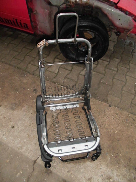

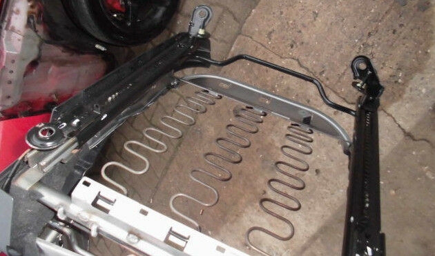

Sur l'annonce c'est le coté droit :arrow: il y a une différence pour le siège passager d'une NC a NCFL :?:
Le gauche oui pas de réglage en hauteur en nc sauf dernière année de production - NCFL réglage en hauteur pour le chauffeur.
Je t'envois mon Email par MP
Au vus de ton schéma et tu fais bien de le préciser, il est démontable. c'est peu être possible en modifiant
du coup ...

J'ai compris ..
les platine comme celles de Little
Des rails universels
le siège Recaro
Faut que j'arrive à visualiser des cotes
Ma craintes c'est que l'entraxe des fixations du siège 406 mm sur le schéma) soit le même à plus ou moins 10 mm que celui des fixations arrières de la platine et que les rails universels soient plus longs que la platine et donc le trou avant tomberai ainsi dans le vide; Encore que là je pourrais rallonger
C'est un peu du délire mais ...

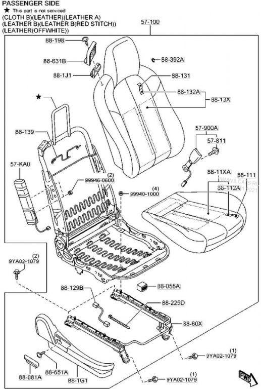

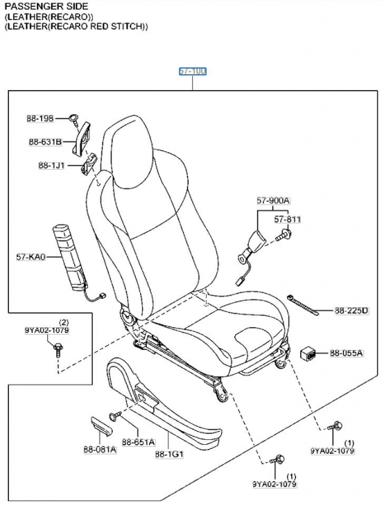

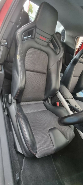

Donc pour le siège passager, la donne est différente.
Le support avec le rail ne parait pas démontable et surtout pas vendu en pièce détaché contrairement à celui pour les sièges en tissu et aussi en cuir.
Siège passager tissu et cuir des NC-FL
Siège passager Recaro OEM des NC-FL (pas de référencement du chariot et et support de fixation)
Déf. de la Mimix:
