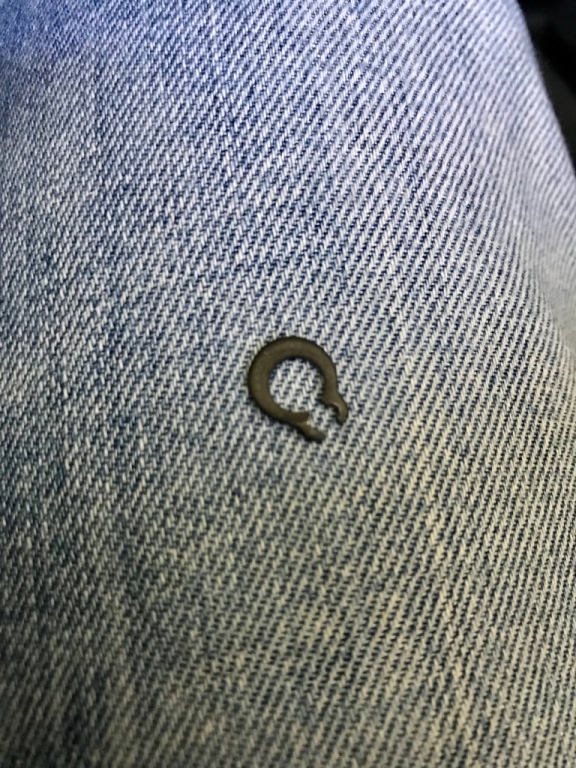

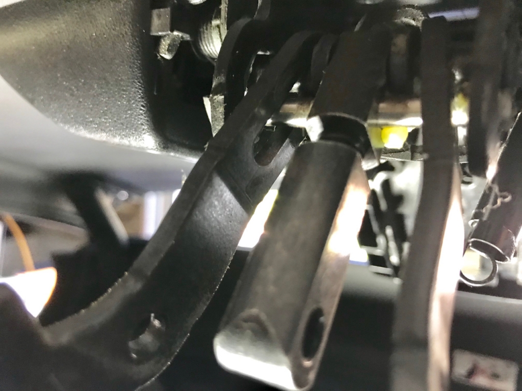

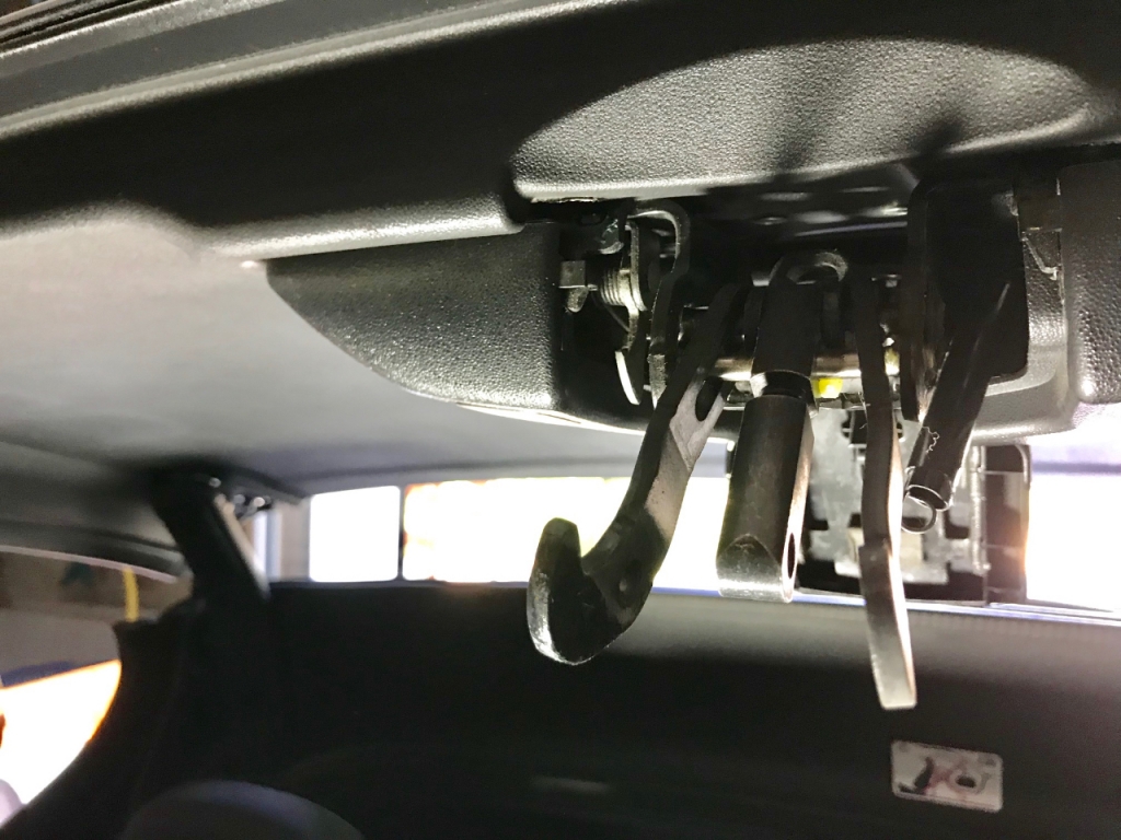

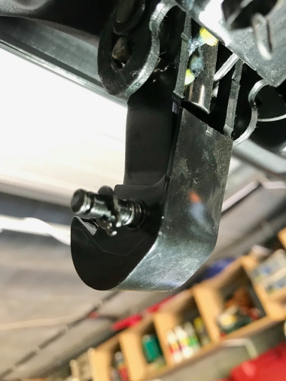

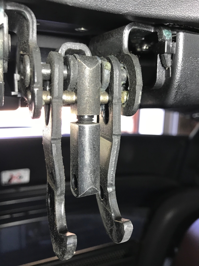

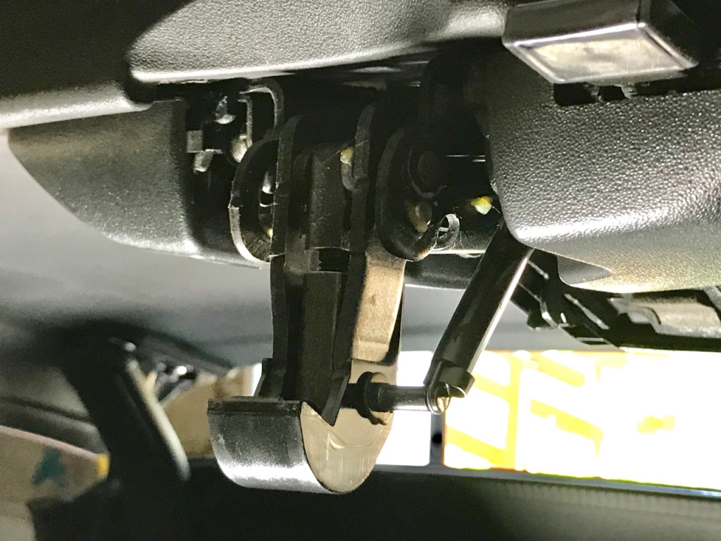

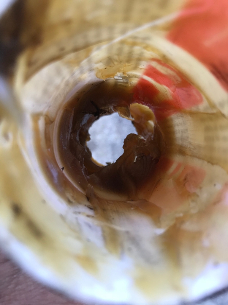

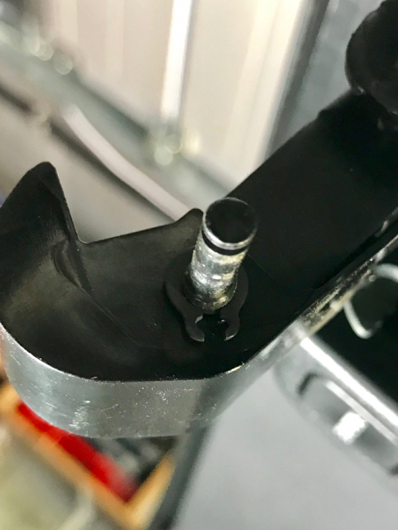

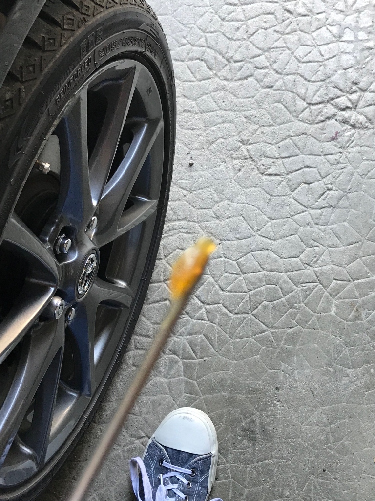

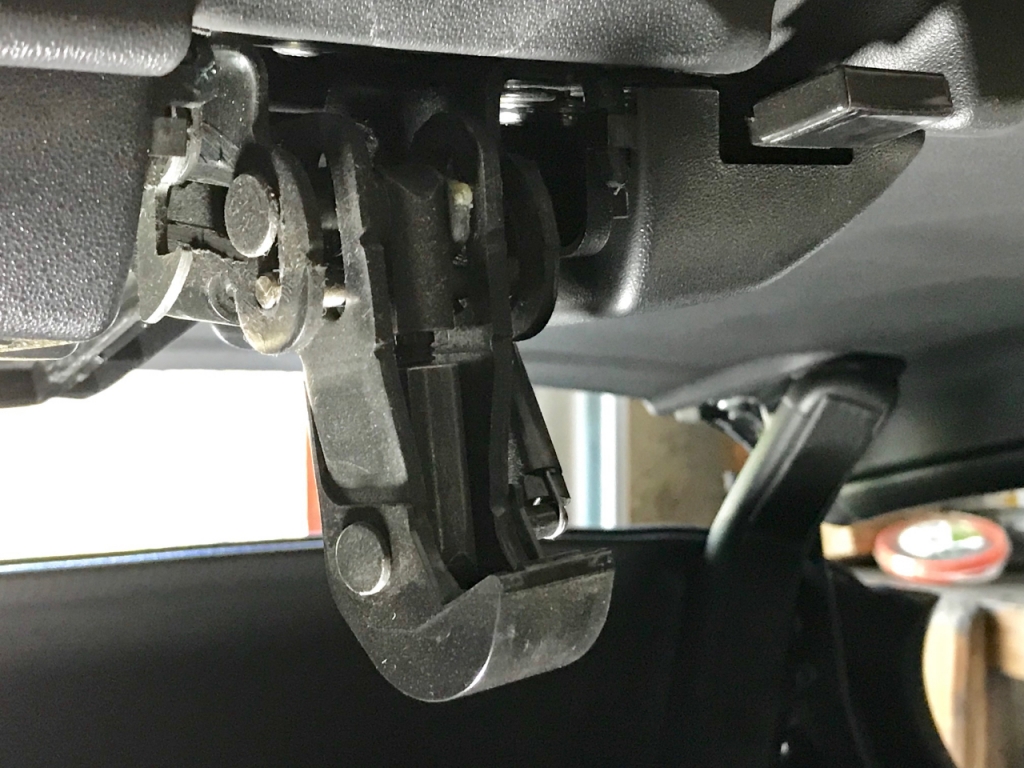

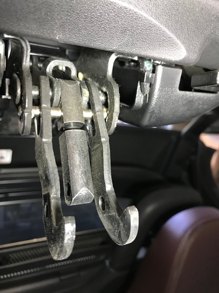

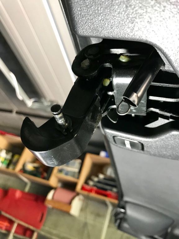

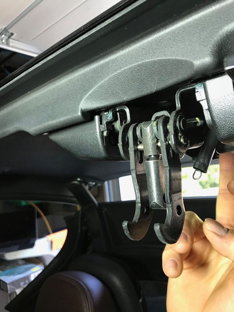

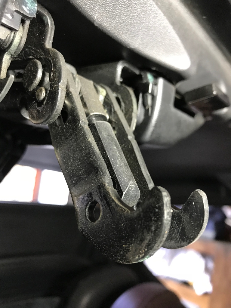

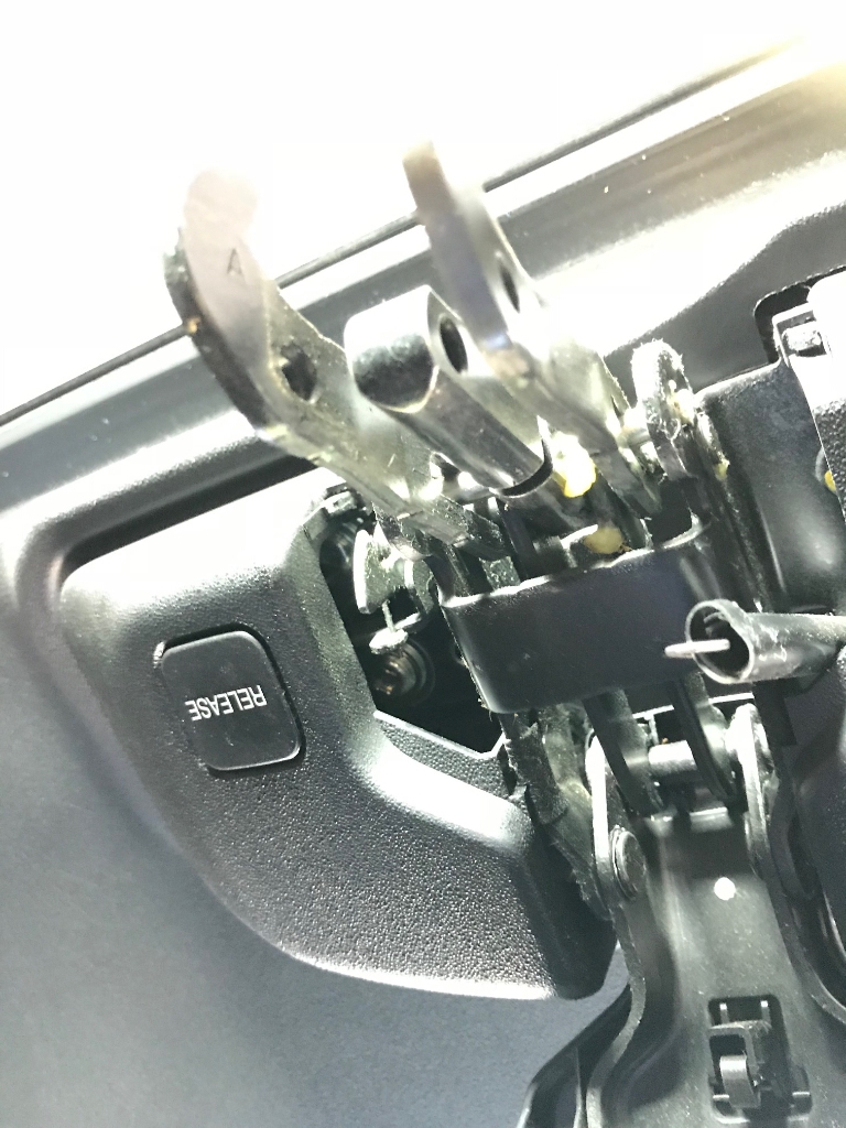

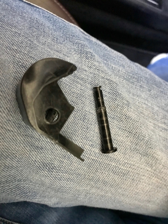

Bon du coup ayant aussi les bruits de meubles qui bougent au dessus de ma tête j'ai donc décidé de régler cette poignée du toit dur :
Sur la NC FL RC version 2012 :

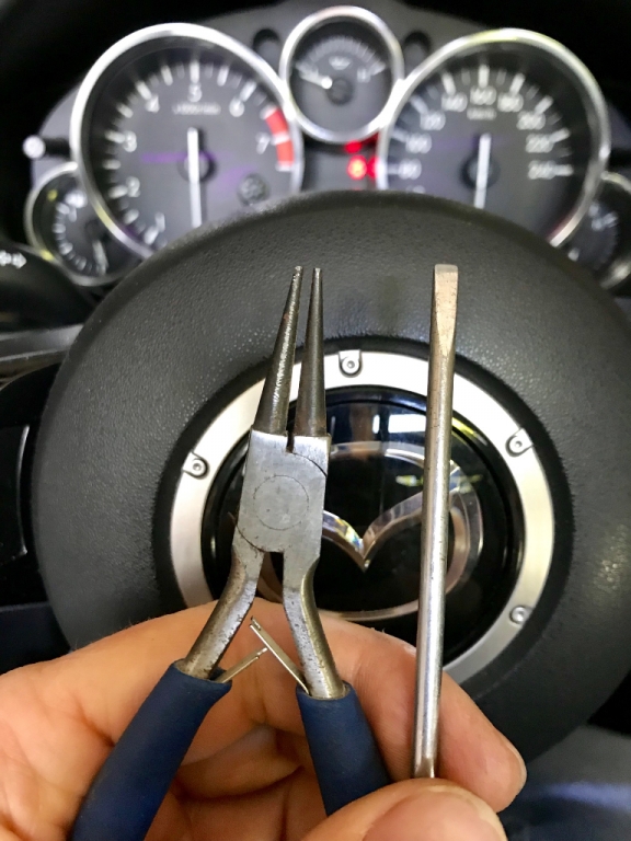

Outils :
- Un tournevis plat
- Un pince pour écarter les cerclips
- Une pince multi-prise pour rapprocher le cerclips au remontage
- Un pot de graisse
Pas de petites vis sur la série 2012 ..
J'ai essayé deux tours mais c'était trop alors je suis revenu à un tour ce qui est parfait :)
La graisse bien utile en comprenant avant comment fonctionne le principe et graisser tous les axes métal sur métal ..
Le tout en image .. :blague:

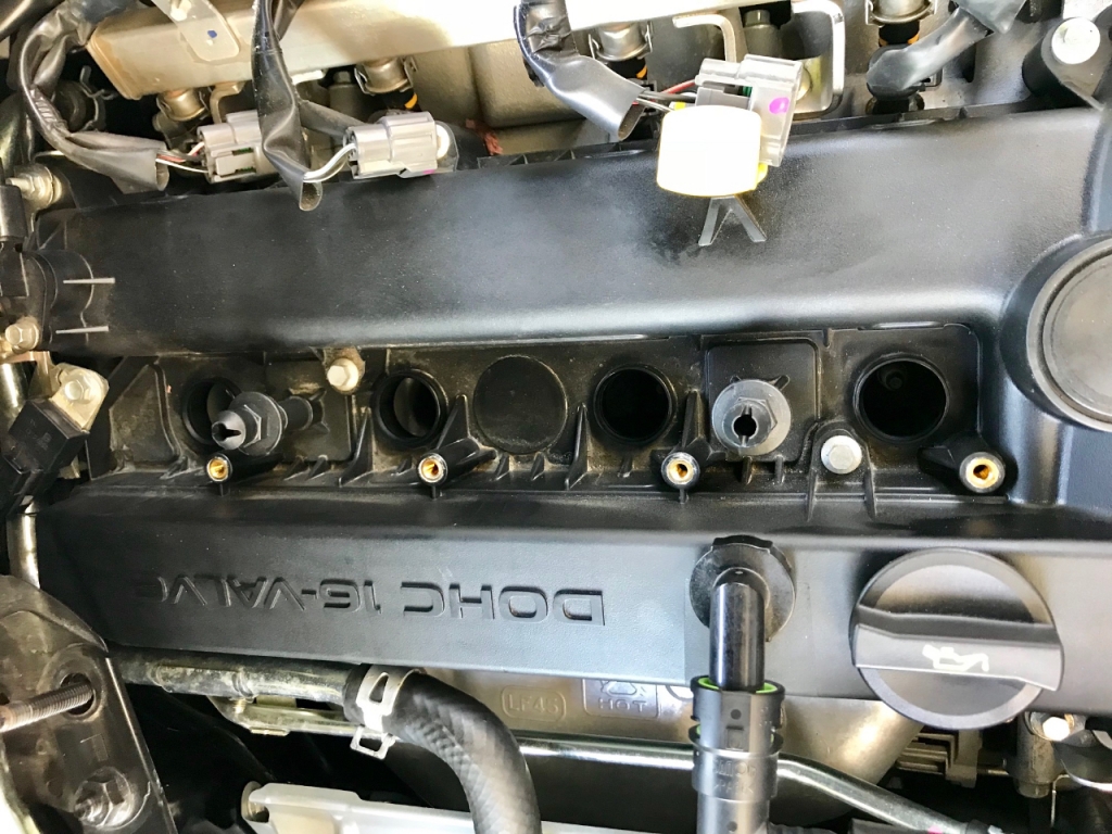

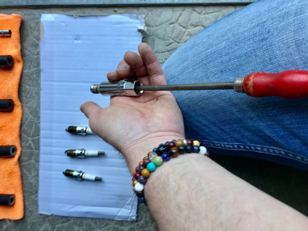

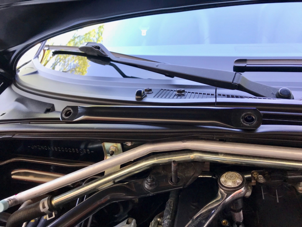

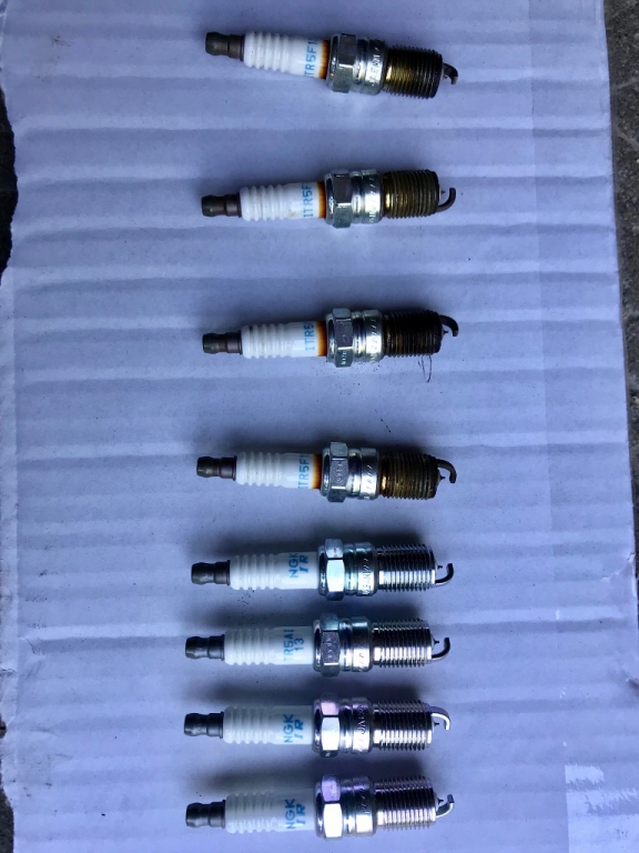

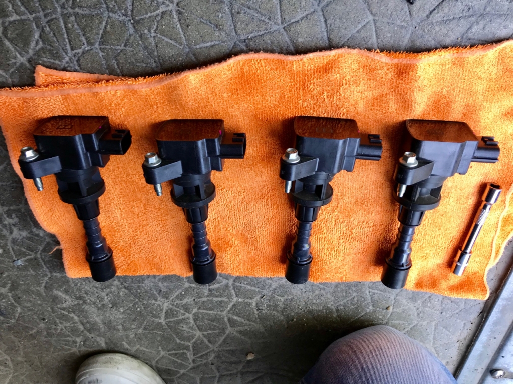

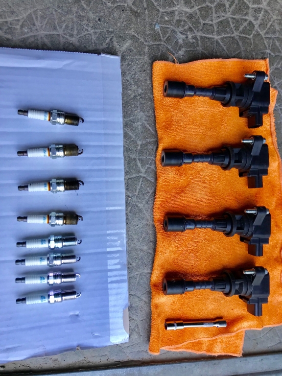

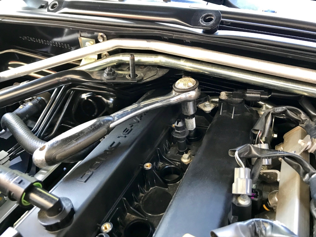

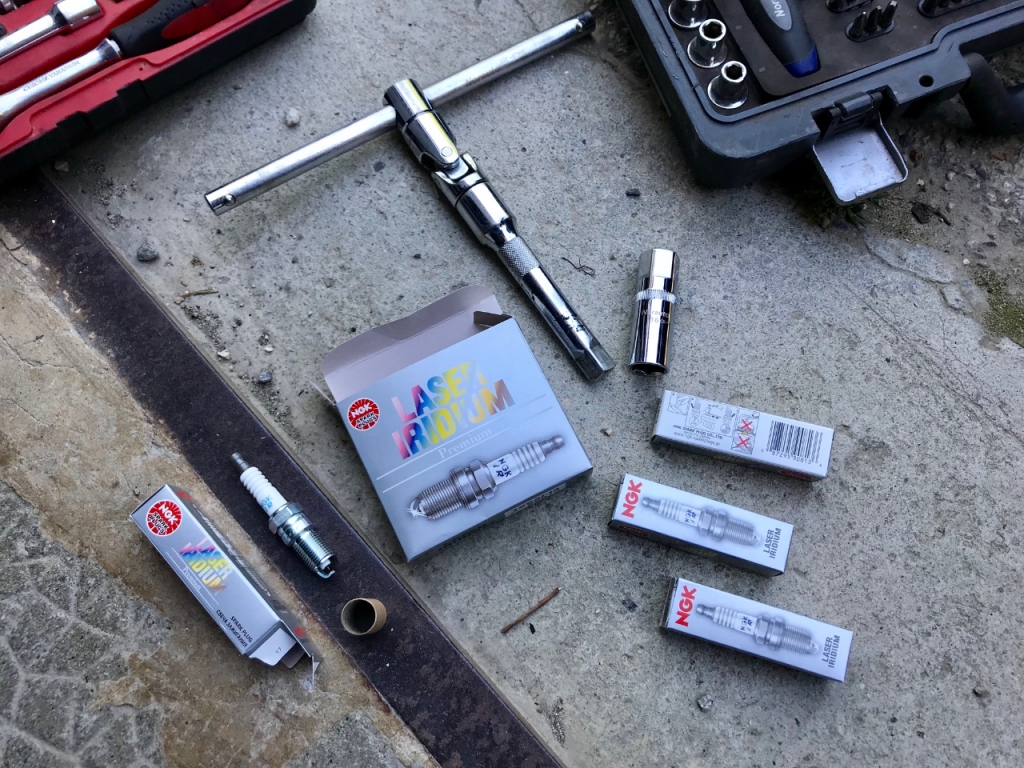

Allez on ne s'arrête pas en si bon chemin, on attaque les bougies maintenant
Outils
- Clé à cliquet (Douille de 8, 14, 16 longue pour la partie bougie)
- Chasse bougie dans la douille de 16
- Graisse cuivrée
- Petite rallonge

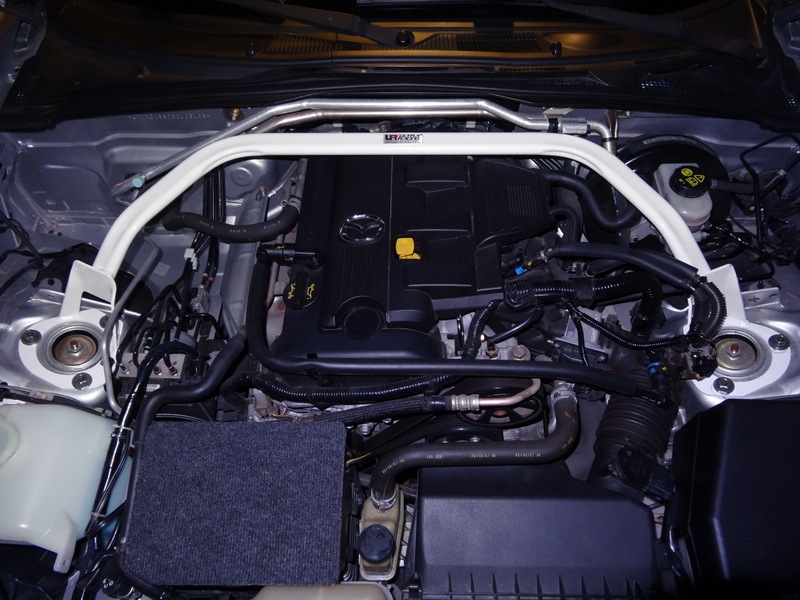

Pour ceux qui ont une barre anti rapprochement d'origine, il faudra enlever la barre du milieu avec la douille de 14

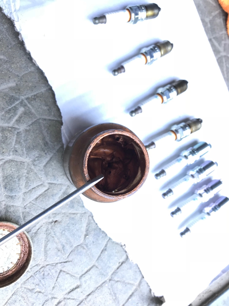

Mes bougies je suppose n'étaient pas d'origine .. car pas mentionnées MAZDA mais marqué JAPAN alors ... je les aies trouvées assez marquées donc pas de regret de les avoir changées par des NGK IRIDIUM
Résultat, d'entrée au sonomètre au premier tour de clé, moteur plus rond à l'oreille après je ne suis pas encore allé faire un tour, c'est prévu demain .. Balade avec Madame :)
Les Photos :
JaG

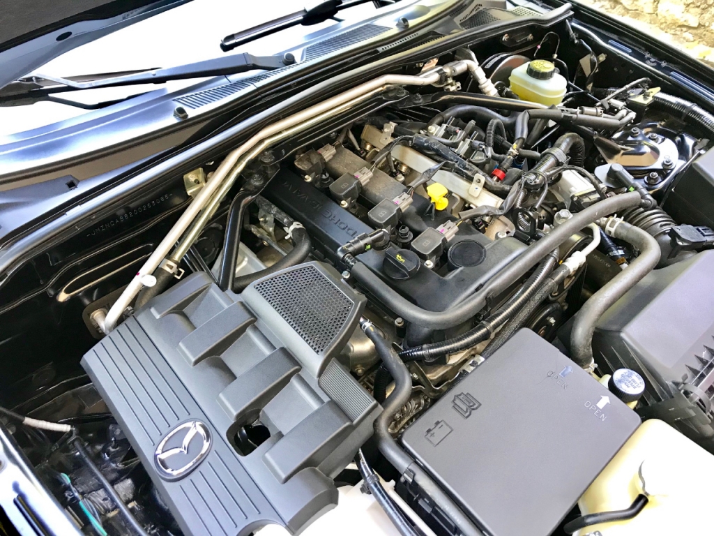

Pour finir dans les petits détails :
Nettoyage succinct de la baie moteur et remplissage Lave Glace + changement du couvercle de batterie par un neuf
Lavage de titine car avec le changement de temps au taf .. il doit y avoir des arbustes qui largues des micro gouttes de colle et j'ai un poil de travail pour tout dégager mais je suis en bonne voie.. par contre j'irai dorénavant me garer ailleurs :arrow:

Alors j’ai ce qui s’apparente à une sorte de soucis d’embrayage comme si celui-ci étoufferait l’auto on va dire en 3 eme sur un rond point en reprenant tout en bas ça repart pas où en 1ere sa s’étouffe
Bref après être passé à toutes les étapes fluides global, révision je viens donc de faire les bougies et c’est étonnant car cela gomme l’essentiel
Si vous regardez les deux premières bougies Sur la photo elles sont pas géniales mais ça va par contre les deux autres sont noir comme si elles avaient eu de l’huile ou pas changées du tout !
Conclusion auto transfigurée et enfin je retrouve mon ex NC 2.0 avec ce 1.8

Et test de validation ce matin de la poignée d'ouverture et fermeture du Toit de la RC
Pas un seul bruit d'oiseau ou de meuble !!
Et confirmation que les bougies neuve NGK Iridium ont transcendés ce joli moulin vous savez le fameux 1.8 poussif qui bouffe des tonnes d'huiles :ricane:
