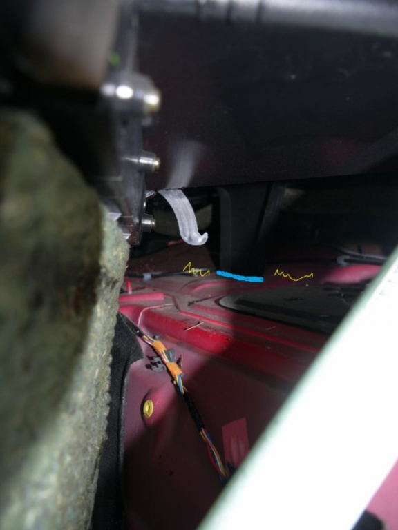

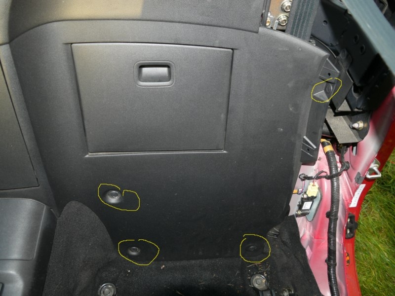

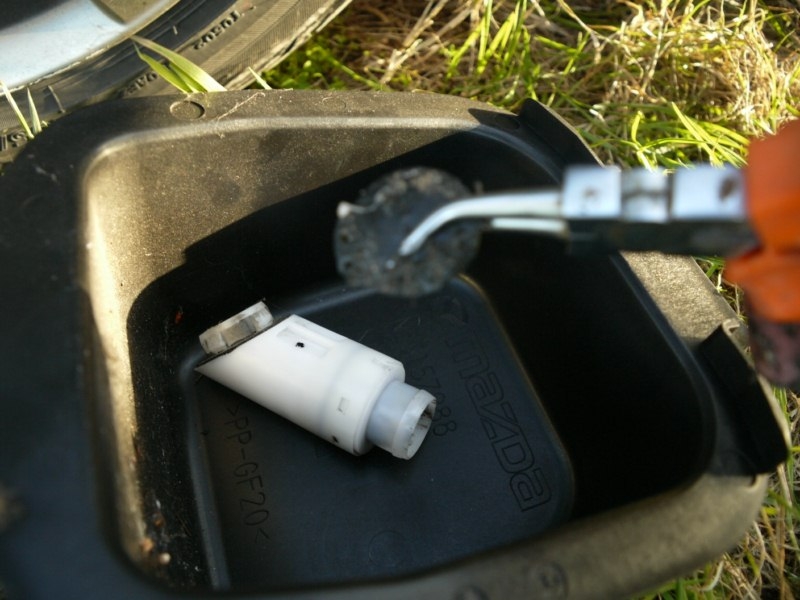

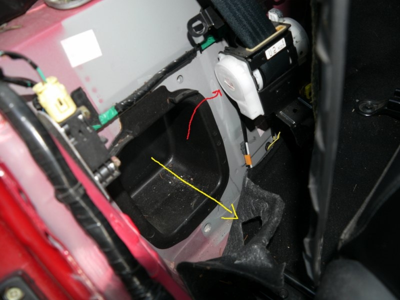

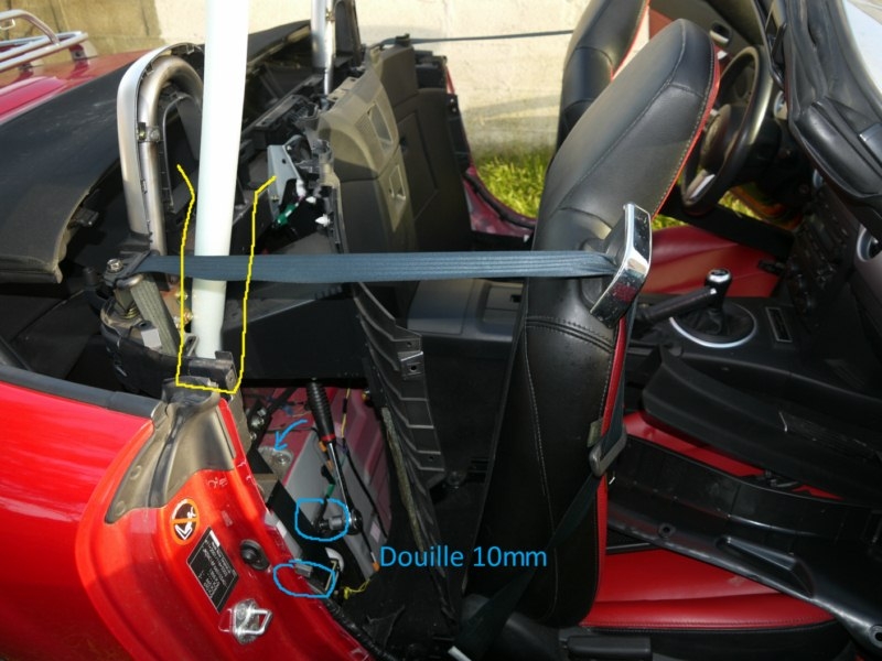

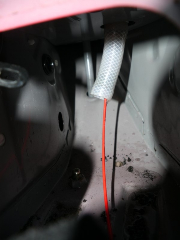

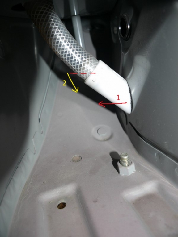

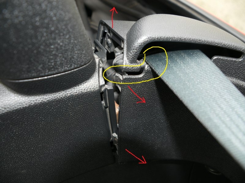

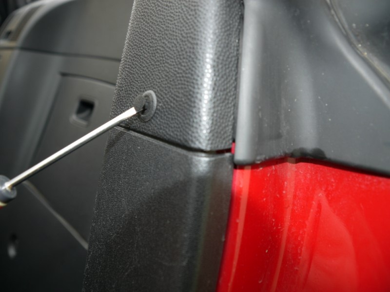

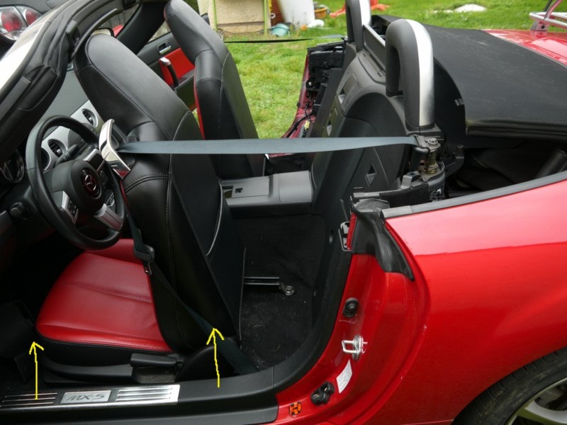

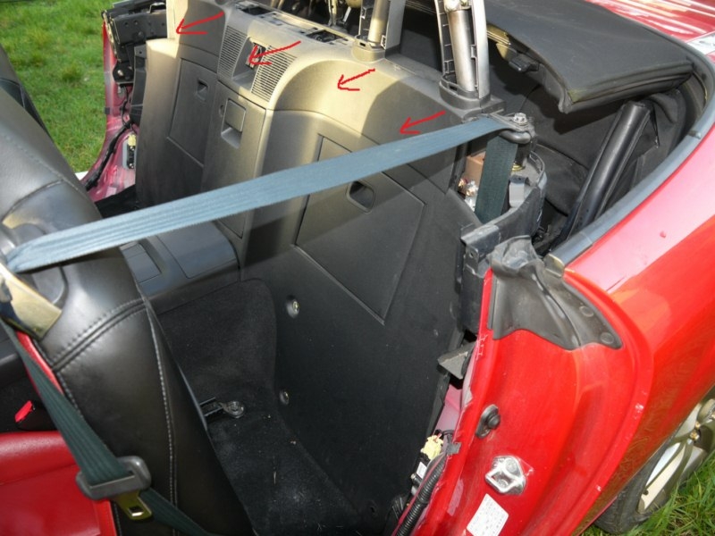

Je te remets les photos comme elles viennent (mais dans l'ordre du tuto... :)
Dis moi si c'est OK, sinon je te les enverrai par mail...

vraiment coool je les vois, merci beaucoup . :beer:
la mousse je dois la mettre tout le long du dossier du siege ?

Non, dernière photo, au niveau du trait bleu... ;)

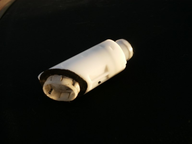

Quand tu vas arriver à la pièce en question, tu vas vite comprendre...
J'étais perplexe au début du démontage... :? et puis j'ai apprécié le 'silence'

Bonjour j'ai aussi une pénible vibration vers 2500tr/min sur ma NC RC.
Savez vous si le point de vibration est aussi sur les RC ?
C'est quoi exactement la partie qui vibre ?
PS: 2500tr/min c'est une fréquence de résonnance classique pour un 4 cylindre. Du coup depuis l'échappement sur lequel on met des batteurs jusqu'au rétroviseur à peu près tout peut vibrer.

Salut Grumly,
Personnellement je ne sais pas si une RC est composée de la même structure en plastique que les ST derrière les sièges.
La partie qui vibre c'est le 'pieds' en plastique qui est sous le bac qui accueille la capote lorsqu'elle est repliée. ce pieds en plastique tape directement sur la tôle de la caisse...
