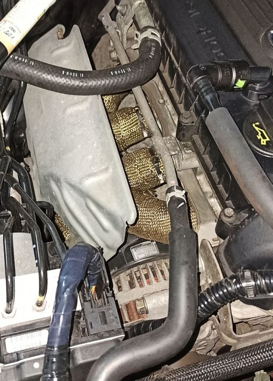

Pour la bande il te faut prendre de la bande en fibre de basalt. Attention elle est couleur titane ce qui peut porter à confusion sur certaines appellations qui ne sont que de la bande en fibre de verre couleur titane. J'ai pris de la Titanium de chez ORECA, de la DEI en 50mm et 15 m de longueur. Il m'en a fallu environ 11 m. Les colliers spécifiques ce n'est pas assez, il suffisent juste à positionner lors du montage. Il te faudra rajouter des colliers inox type Serflex.
Un simple cellfix coudé mais j'y ai rajouté une goupille mecanindus pour réduire le diamètre intérieur. Pas de voyant moteur sauf en cas de roulage longue durée à vitesse stabilisée sur autoroute une fois mais je n'ai jamais réessayé.
Une gaine de protection thermique pour les câbles des sondes dont un qu'il faudra rallonger pour le positionner sur le 4/1 mais en aval des tubulures au lieu d'être en amont.
Pour la marque du 4/1 je suis très content du ILM (sauf le joint que tu peux leur demander de changer pour un standard) mais il y a peut-être d'autres choix.

Non, il se suffit à lui-même ce sont juste des adaptations mineures concernant la longueur des fils et la pose d'un cellfix pour tromper la sonde lambda. Et encore il existe certains 4/1 qui ont la sonde lambda large bande positionnée sur un des tubes de sortie collecteur, donc pas besoin de rallonger les fils et de rajouter un cllfix.
L'emmaillotage n'est que le plus apporté à la configuration.
Après je pourrais ajouter que la pose d'un silencieux plus libéré permet une homogénéité de la ligne car sinon le silencieux d'origine bride les gaz en sortie.
