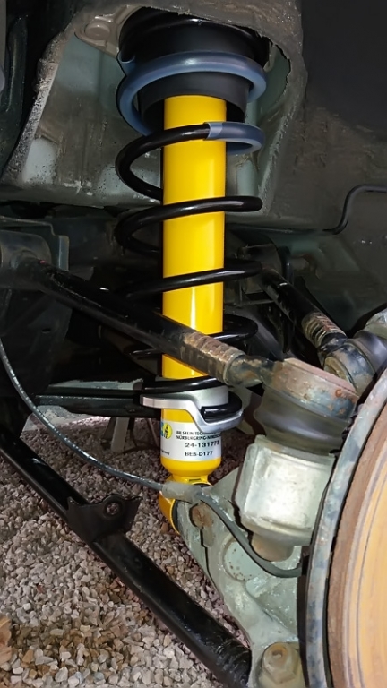

Changement ressorts et amortisseurs.
Montage Kit B12.

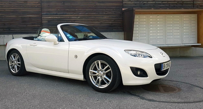

J'ai effectué un petit Detailing, allégé.
Je dis allégé car je n'ai pas mis la mousse active du début et pas fait de polissage.
Commence par passer la carrosserie au jet d'eau.
Puis lavé au gant , ensuite décontamination a la claybar (ça c'est long ).
Relavage, séchage et application du lustreur.
Et dernière opération 2 couches de cire de protection, puis lustrage a la microfibre.
MX5 NCFL 1.8 - 01/2010 - BAR UltraRacing - Filtre air K&N - Collecteur ILM 4/1 momifié - BILSTEIN Kit B12 - 2 renforts châssis ILM -Durites avia ILM -Barres Stab RX8 (jaunes) - Cales de roues +15 DriftShop - Silencieux Cobalt - Pedalbox - Vanne EGR inhibée - Reprog BR (146,7)

Très belle ta blanchette, pour la clay tu as maintenant des gants qui permettent de réaliser cette opération directement avec le shampoing. Tu as mis un couche d'accroche avant le lustrage ? Style cleaner légèrement abrasif.

Beau rendu :)
Par contre la cire est une LSP (Last Step Protection) et viens donc toujours en dernier lieux.
Le lustrage se fait avant. Selon les produits ça ajoute gloss et peut masquer temporairement les rayures. Mais le produit doit être suivis de la cire pour être protégé et ainsi conserver les effets plus longuement.
Le gros risque de passer le lustreur après la cire c'est d'enlever la cire :o
A moins que le lustrage dont tu parles ne soit le buffing de la cire qui a durci ? :)
Pour le gant clay, c'est express mais le risque une fois deux ou trois utilisation... C'est de micro rayer l'auto ! Du coup ça fait cher par rapport à une clay :/
Cas vécu personnellement... Visuellement il était peu contaminé mais après un panneau c'était un carnage ! Heureusement la polisseuse a rattrapé ça. Mais depuis je fui ces gants :/
