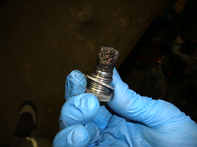

La couleur se passe de commentaires :vomi: l'aimant comportait un peu de limaille

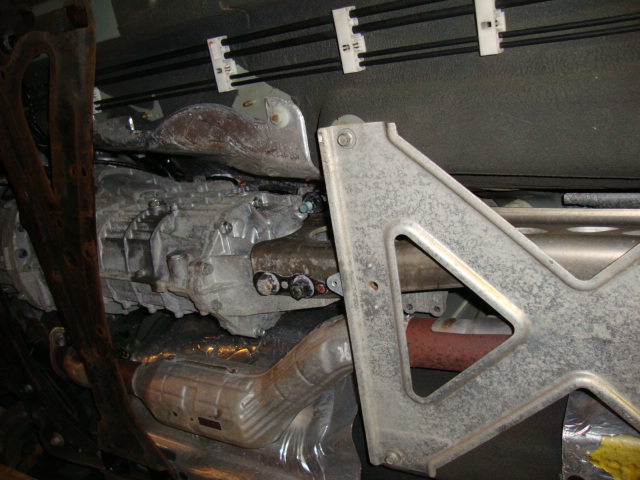

Pour accéder à la boite il faut déposer la tôle pare chaleur que l'on voit au premier plan.
Et là une des vis soudée a cassée à cause de la rouille, merci les voitures allemandes :langue:

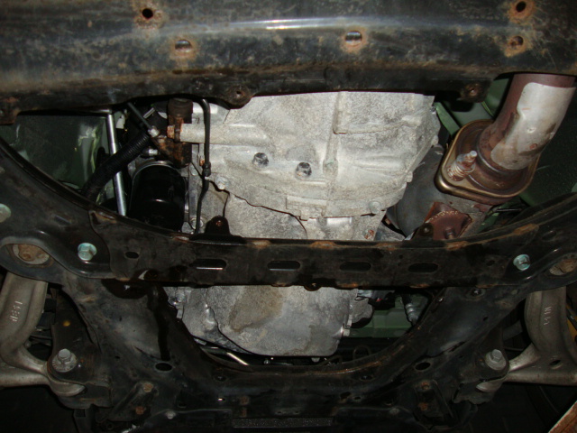

Voilà les dessous de la bête une fois les plastiques et tôles de protection retirés
Et voilà l'arrière du moteur où l'on retrouve le FAH complètement inaccessible :x
A noter une vis cassée dans un écrou soudé au niveau du plastique de protection sous la vis de vidange. :cry:
