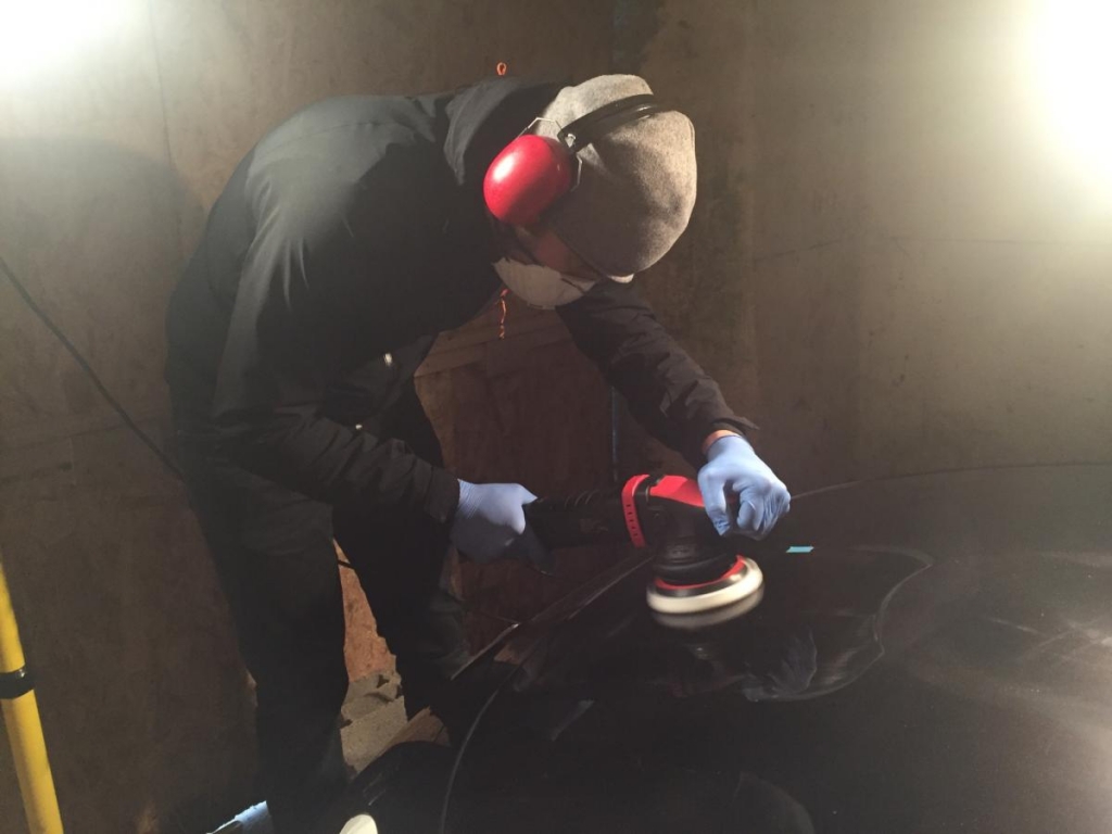

Avec les beaux jours qui arrivent, il était temps de redonner des couleurs à la Mx. :faim:
Allez c’est parti ! On se retrousse les manches pour retrouver la jolie teinte Radiant Ebony, dans les tons aubergine cuivrée, de cette série spéciale !

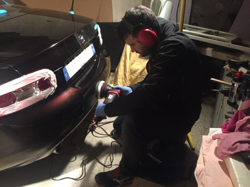

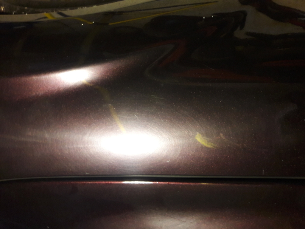

La voiture est de 2012 et je pense qu’elle n’avait encore jamais vu une quelconque noisette de polish sur sa carrosserie. Clairement, je pars avec une base riche en micro-rayures et hologrammes qui ne rend décidément pas hommage aux belles nuances de couleurs qui se cachent sous le verni.
Après un lavage comme il se doit, j’attaque les étapes de préparation avec un décontaminant ferreux, puis avec la clay bar. A ce sujet, il n’y avait finalement que peu de contamination de poussières de freins sur les jantes, je m’attendais à d’importantes coulures violettes, et bien non… Quelques traces mais rien de flagrant… Ce qui semble confirmer le peu de poussière de frein dégagée par les plaquettes Mazda d’origine.
Une fois l’ensemble de la carrosserie passée à la clay bar, la voiture est super douce au touché, super propre, prête pour les étapes suivantes.

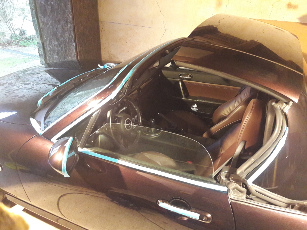

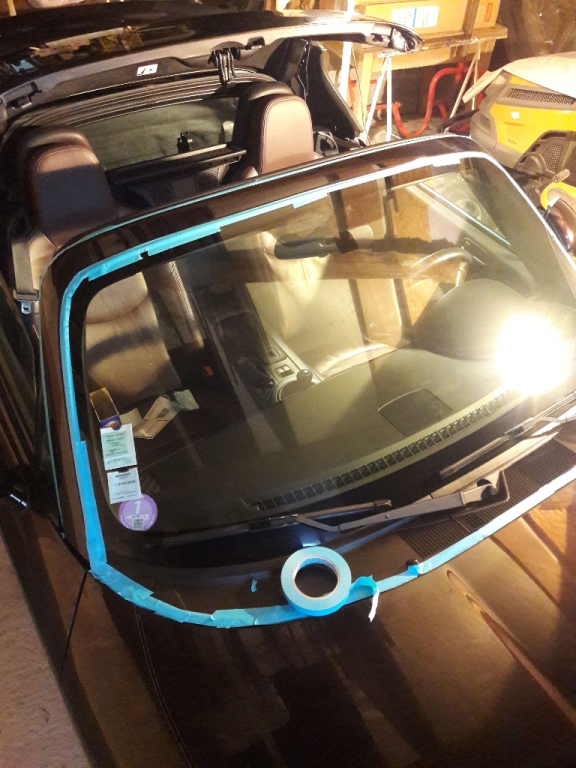

Avant toute chose, je prends soin de bien protéger tous les plastiques et joints pour éviter d'éventuelles traces.

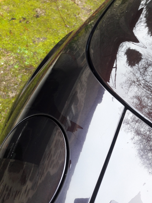

Ensuite viennent les étapes de compound et de polish.
Ça y est, la couleur se dévoile enfin !
Et pour aller au bout des choses, j'applique d’une couche protection en guise de final touch !

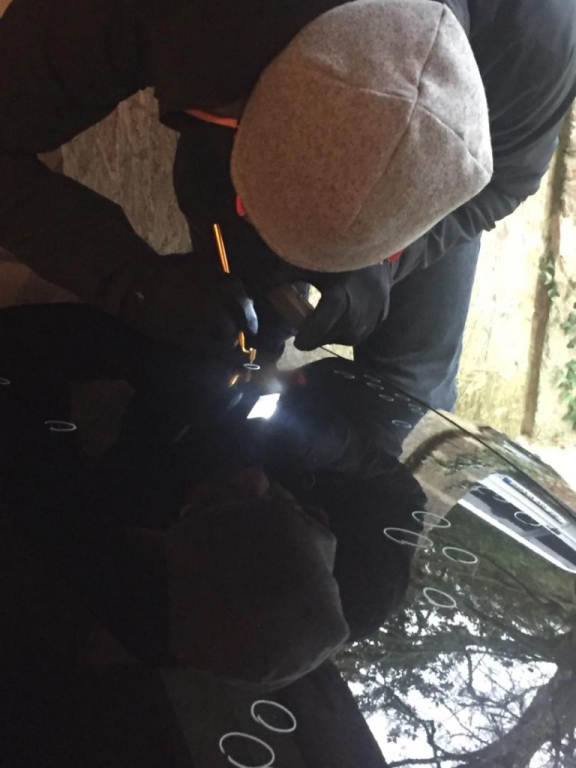

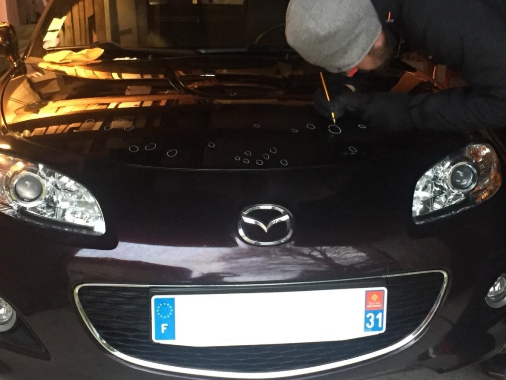

Lors de l’achat de la voiture, la carrosserie présentait des traces d’impacts de gravillons. J’en ai donc profité pour corriger cela.
Au final, trois jours de boulot, mais cela en valait la peine.

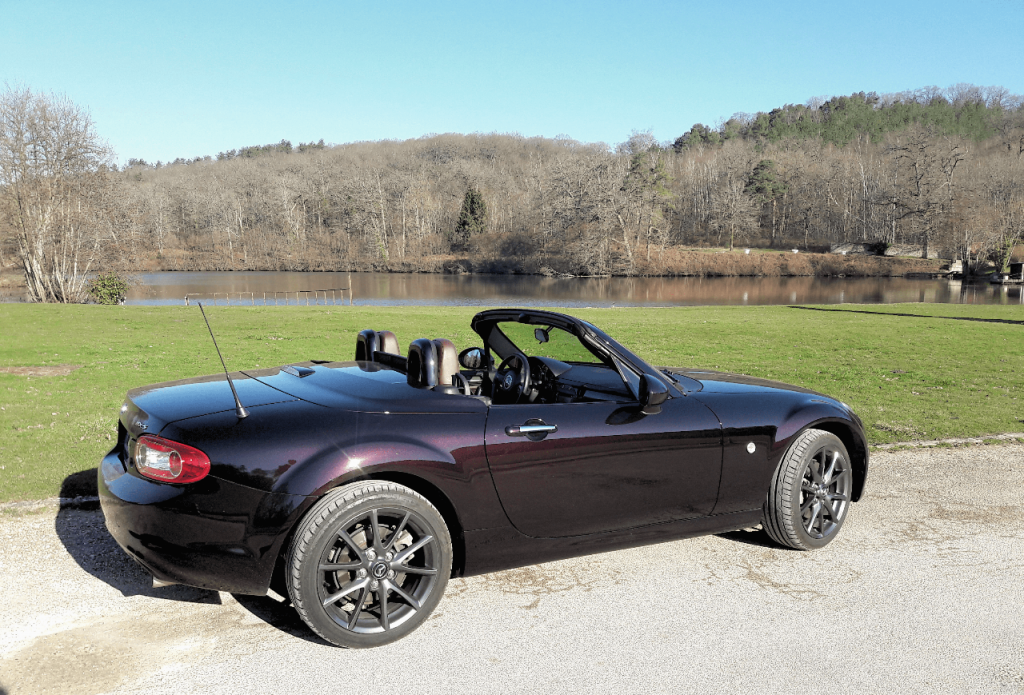

Avec le beau soleil de ce matin, l’occasion était parfaite pour rouler top down en vallée de Chevreuse. L’occasion de faire quelques photos. :)
