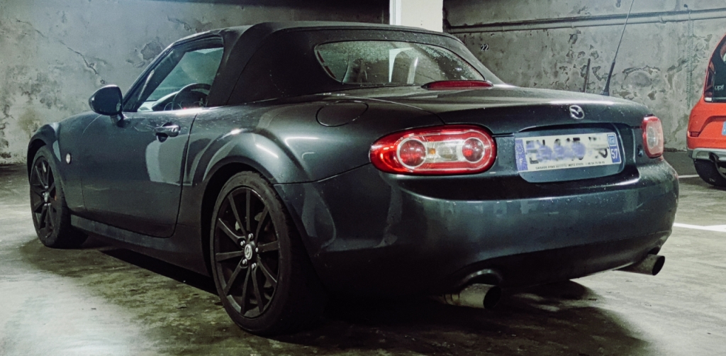

Petite mise à jour de ma MX5 !
Poste d'un kit b12 par Lambert performance
Merci à @egirault45 pour la vente de son kit d'occasion presque neuf à un super tarif et merci à Dan de @Lambert Perf qui est venu chercher ma MX5 chez moi ce matin, pour me la ramener en milieu d'après midi
Super service, super boulot, tout ça pour un prix contenu sans sortir de chez soi, c'est royal !
La voila enfin à une hauteur convenable, et avec un roulis très très très atténué !
Place aux photos dans un garage peu éclairé. Vivement le beau temps pour essayer ça !

:hello: Merci à toi de ta confiance Mokay
Bonne route à son volant

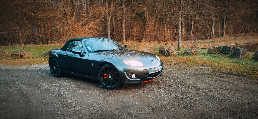

Petite balade en sortant du boulot
Toujours un plaisir !

Joli look final :bien:
J'aime bien les sorties d'échappement biseautées. Elles ont ma préférence.
Pour la rouille, il faudra quand même un jour déposer le pare-choc arrière (les vis sont planquées sous la plaque d'immat'), pour aller décaper et traiter la rouille entre la traverse arrière et le châssis :oui:
Et sinon, à l'occasion tu nous montreras le rendu de tes anti-brouillards :?:

Merci !
Yes les sorties sont sympas, seul bémol je trouve, il n'y a pas de surépaisseur avec un arrondi comme il peut y avoir sur les sorties d'origines.
Yes, j'ai monté un diffuseur (l'option proposée par mazda) et en démontant le pare choc j'ai vu quelques traces de rouilles. Je n'avais pas le matériel nécessaire sous la main pour le traiter ..
Alors ce ne sont pas des antibrouillards à l'avant, mais des feux diurnes que le premier propriétaire avait rajouté
