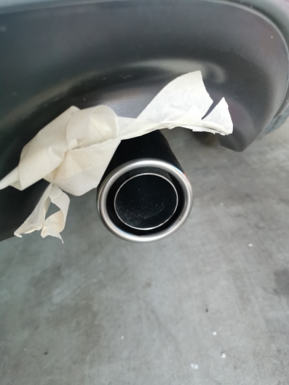

On rattrape les sorties d'échappement chromées:

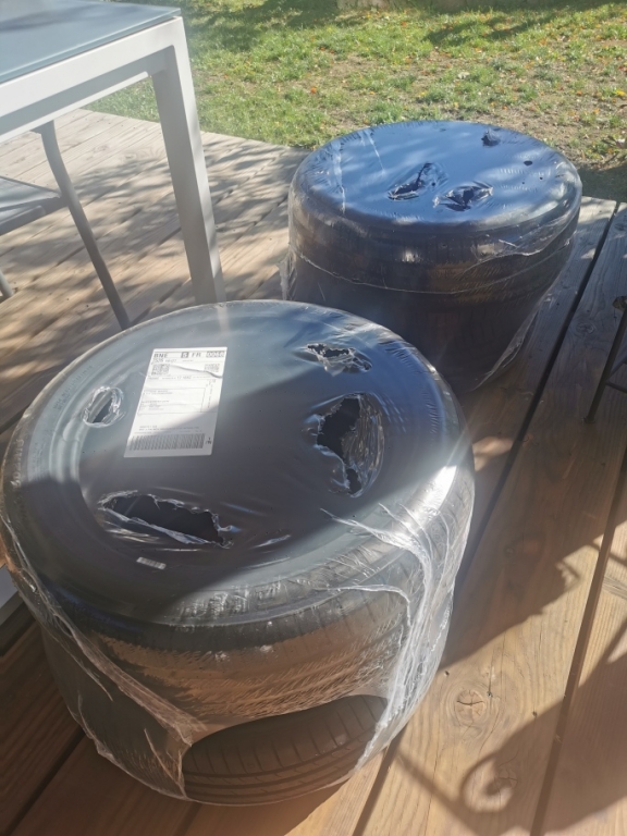

pendant notre mini roadtrip de ce matin les boudins sont arrivés :woo:
Montage samedi matin, la direction tremble un peu mais après un rapide contrôle visuel c'est certainement dû aux plombs d'équilibrages (certains sont tombés: j'imagine que c'est l'âge...)

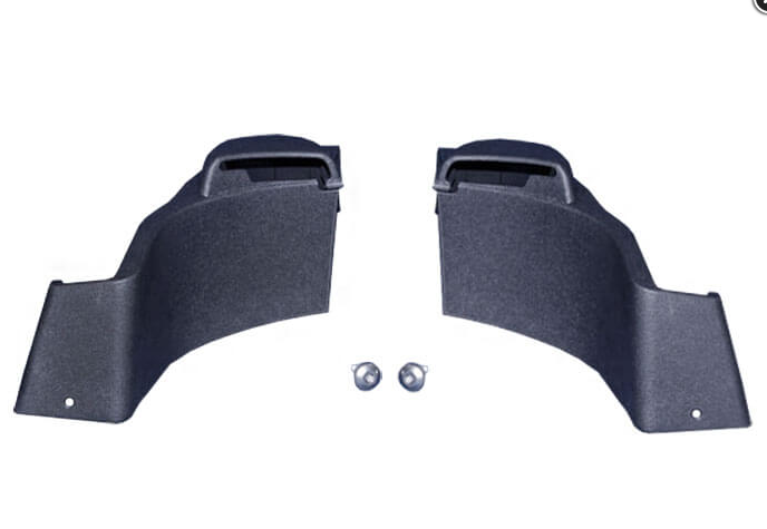

Par le passé, le premier propriétaire avait un hardtop (que Mirek n'a jamais eut):
Grace à Olivier et son énorme connaissance de nos mimix (tu es vraiment trop fort: encore merci pour ton aide !!!), j'ai appris qu'il s'agit d'un set complet. Je vais la remettre en configuration d'origine et revendre ce kit ( si jamais quelqu'un est intéressé...)
oui c'est un kit et il est souvent absent quand tu trouves l'hardtop.
Il n'est pas donné tu es proche des 400€ pour ce dernier avec le câble d'alimentation dégivrage.
Très belle acquisition :bien:

Je dois laisser absolument tout le crédit à Olivier (je pensais bêtement qu'il n'y avait que les vis :lol: ). En gros, je démonte et mets en vente ceci:
et je rachète et monte cela:

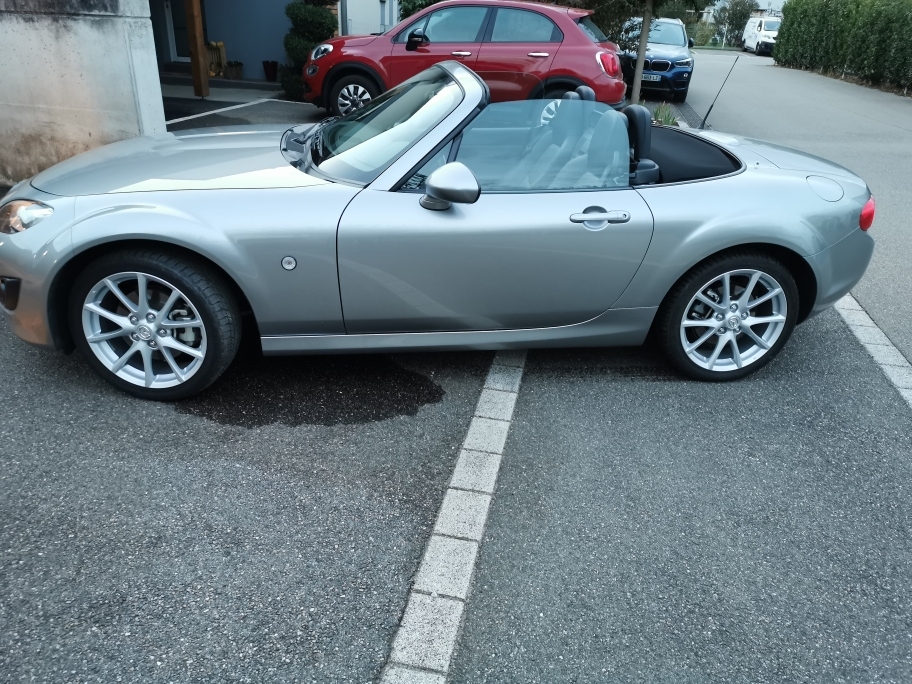

Enfin arrivée et toute belle cette petite 1.8 :)
Je garderai les 16 pour l'hiver et donc en pneus hiver et la passerai en 17 " shadow des Hamaki en été
Y'a pas à dire, une NCFL c'est franchement beau comme auto :love:

Pour le kit, une idée du prix de vente ? Je n'ai pas de hardtop mais peut être qu'un jour...

Pour le kit je vais me renseigner chez Mazda et je le vendrai 50% du prix du neuf.
Message Publié : Jeu 6 Oct 2022, 17:00
Message(s) : 2510
Localisation : Colmar (68)
Encore plus simple: il est commandable chez mx-5 parts https://www.mx5parts.co.uk/hardtop-fitt ... -1500.html
Donc je le vendrai 200 euros :)

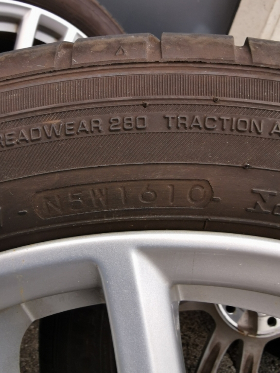

La preuve qu'il était grand temps de changer les pneus d'origine :o :

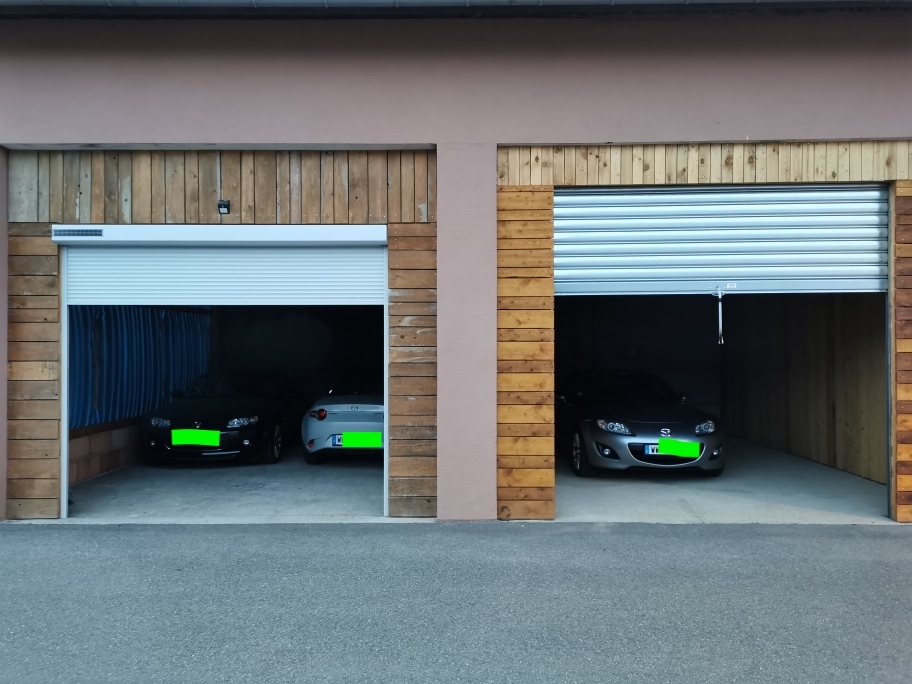

Et puis je suis allé la ranger avec ses copines:

En tout cas, elle est super belle avec ces plus grosses chaussettes :bien:
Un petit rabaissement et elle sera quasiment parfaite. :jap:
On pourra toujours l’améliorer et la personnaliser mais ce sera très très bien afin de plaire au plus grand nombre!!! :D

Juste parfaite (à mes yeux) :bien:
