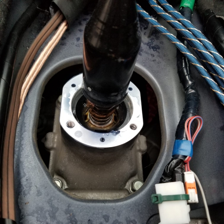

OlivierV (la bible de MX-5 France) m'a devancé de quelques heures : c'est bien une NCFL1. La face avant est différente, et elle a l'avantage de ne pas avoir les systèmes pyrotechniques qui envoient la voiture à la casse en cas de choc piéton (même si certains ont posté ici comment désactiver cette m :x en toute illégalité).
C'est un bon début de commencer par les bases que sont les vidanges de tous les fluides.
Tu peux mettre un additif, genre Mecacyl HY, dans la boite pour faciliter les passages des rapports, surtout à froid.
Mais aucun additif dans le pont, puisque tu as une 2.0L, donc avec LSD (différentiel à glissement limité).
J'ai aussi changé une bague et une plaque au pied du levier de vitesse. C'est facile et pas cher.

salut , ça change quelque chose cette bague ?

Sinon oui le changement de cette bague (si elle est usée) facilite le passage difficile à froid de la 1ere à la seconde.
Sur ma NC les 2/3 premiers passages à froid 1ere et 2nde n'étaient pas toujours fluides. Apres vidange boite + Huile Redline + changement de cette bague plus de soucis à froid

Je ne trouve plus le lien de la bague en laiton. Partout où je la trouve, elle est actuellement indisponible.
Il reste l'option de l'équivalent à l'origine : https://www.mecatechnic.com/fr-FR/bague ... X17203.htm
