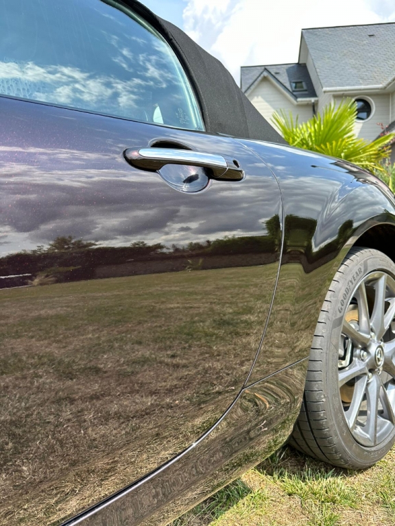

Des nouvelles de ma MX5!

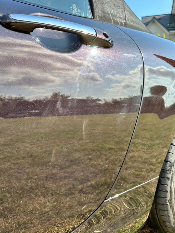

J'ai trouvé quelqu'un pour faire un polissage de la voiture. Apres 12 ans la peinture avait pas mal de micro rayures suite aux lavages, un voile terne et surtout le porte bagage a laissé des traces ...
Maintenant la couleur ressort vraiment bien, et surtout plus de traces sur le coffre ! je vous mets des photos avant/après:
et une photo de la belle une fois nettoyée:
Pour ceux que ca intéresse je suis allé chez "clean and shine 76" pass loin de Rouen, super contact et travail!

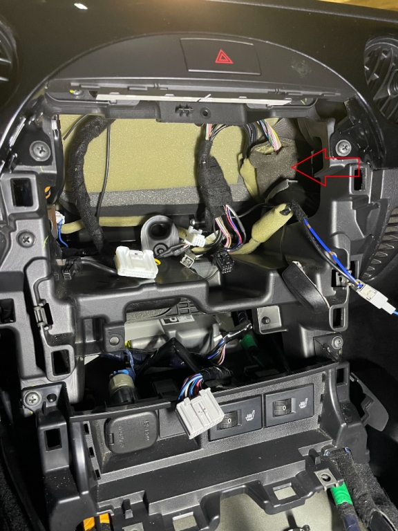

-on accède au vis de la face du poste, et faut penser a débrancher le câble de la commande de clim.

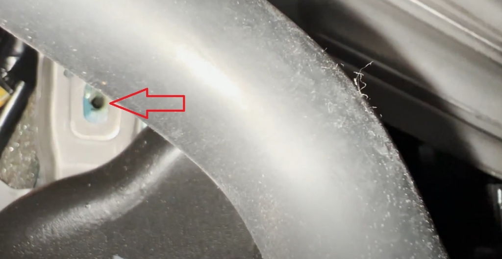

J'ai mis du temps a comprendre qu'il y avait une autre vis qui tenait le poste, accessible en se faufilant près des pédales. C'est une vis de 10, très peu accessible, elle m'a fait péter un plomb je l'avoue. Mais avec une rallonge et un cardan sur mon cliquet elle est partie :beer: Je vous mets une photo pour vous aider:
Une fois cette maudite vis sortie, le poste vient tout seul, reste juste a le déconnecter. On se retrouve alors avec un trou béant dans sa voiture, et un tas de câble non standard qu'il faut donc virer:
Le connecteur Mazda se trouve enroulé dans la mousse montré par la flèche. Il faut donc y accédez pour brancher l'adaptateur Mazda vers iso. On en profite pour virer aussi l'antenne gps, le micro et les câbles USB de la boite à gants. En prenant son temps on abime rien!
Ne pas oublier non plus de brancher l'adaptateur d'antenne radio.

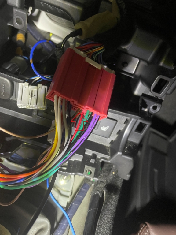

On a maintenant tous les câbles nécessaires accessibles dans l'emplacement du poste reste plus qu'a les connecter a celui ci.
Pour les commandes au volant, grâce a l'adaptateur iso que j'ai mis plus haut, on a 3 fils libres, ceux qui nous intéressent sont les deux marrons:
Il faut les connecter au Steering wheel key et SWC ground du poste atoto, peu importe la combinaison puisque la commande au volant se fait grâce a une série de résistance.
Reste a connecter les autres fils ( camera de recul, micro, antenne gps, usb...) je vous laisse vous référer a la notice

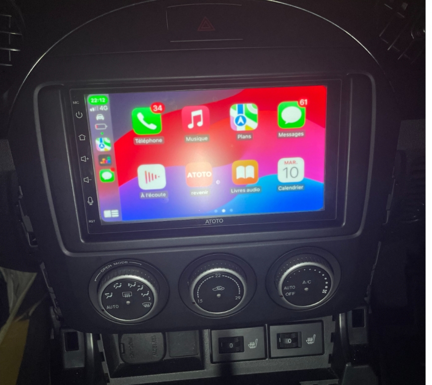

Petite photo du poste une fois installé
2 solutions à ce stade:
-Vous admirez le travail et vous vous dites qu'une camera de recul sur ce genre de voiture ne sert a rien ( cette idée m'a traversée l'esprit)
- Vous enchainez pour la caméra de recul, bravo vous êtes courageux :bien:

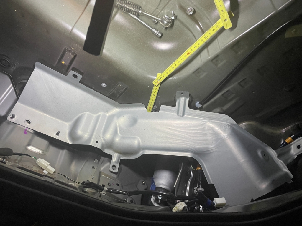

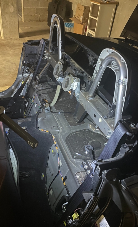

C'est la partie longue puisque si on ne veut voir aucun fils supplémentaires il faut démonter pas mal de truc à commencer par le plastique derrière les sièges:
Puis toute la garniture du coffre pour accéder à la tôle de la caisse

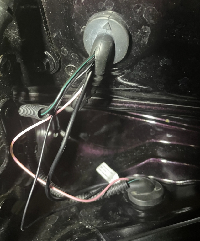

On peut alors tirer le cable de la camera de l'habitacle vers le coffre. Je me suis aidé pour cela de cette règle, un tuteur fera aussi l'affaire...

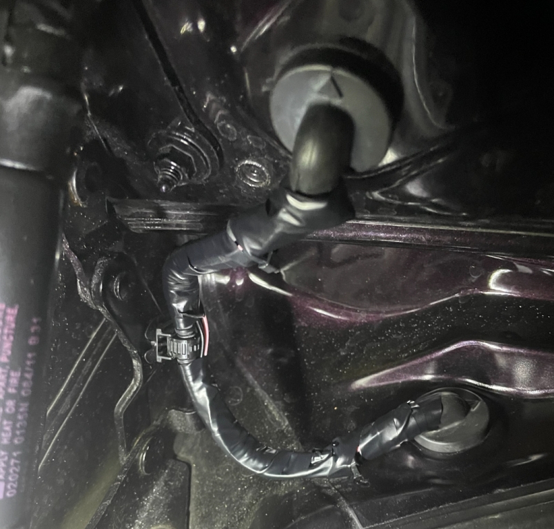

J'ai ensuite fait passer les fils vers le coffre en suivant les fils d'éclairage de plaque. Impossible de passer les cosses vidéo de la caméra a travers les passes câbles d'origine. J'ai donc coupé ceux ci pour les agrandir ( je n'aime pas faire ce genre de chose, mais j'avais pas d'autre idée en tête a ce moment).
Des rilsans pour serer les câbles entre eux et du scotch pour retrouver de l'étanchéité :
Il y a certainement moyen de faire autrement. Ma solution est un peu destructive, mais ca reste plutôt discret je trouve...
A ce stade on a donc fait passer les fils de la caméra dans le coffre. Il faut connecter maintenant un fil ( le rose sur ce poste atoto ) au fils + de l'ampoule de marche arrière et une masse ( le fils noir, logique) que j'ai mis sur une vis de la caisse directement.

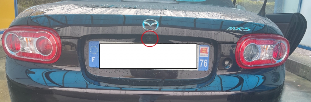

J'ai installé la caméra de recul sur le cache plastique noir, il a l'avantage d'être au centre, et surtout de pouvoir faire passer les câbles vidéos discrètement derrière lui., Voici le rendu une fois la caméra installée :
Je trouve ca plutôt discret :D

Petit avis a chaud sur ce poste ATOTO:
Excellent rapport qualité prix, je ne vois pas, sans mauvaise fois, ou un poste de marque pourrait faire mieux. Il propose pas mal de fonctionnalités utiles, et surtout le fait bien. La caméra est de qualité suffisante même la nuit pour voir ou on va, il y a possibilité de rajouter les lignes de guidages dans les options.
Le son est mieux qu'a l'origine, on a une option pour augmenter le volume en fonction de la vitesse, plutôt utile dans un roadster.
CarPlay fonctionne bien sans fil, plus besoin de mis a jour TOMTOM hors de prix.
Le SAV répond très vite et bien sur Amazon en cas de soucis/questions.
A voir sur la durée, mais a 220 € ( suivant les promos Amazon) je suis satisfait !

Dommage que tu aies du coupé les caoutchouc du coffre, j'ai réussi à faire passer les fiches RCA dedans grâce à du silicone pour ne pas trop impacter la structure

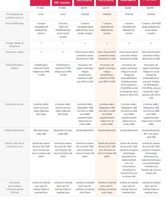

J’ai regardé la marque atoto mais je suis totalement perdu dans leur gamme entre le F7, A6, S8.. et ,e site de la marque est malheureusement très léger et impossible de comparer les modèles, dommage

Pour la gamme atoto, il y a cette fiche de comparaison sur amazon
