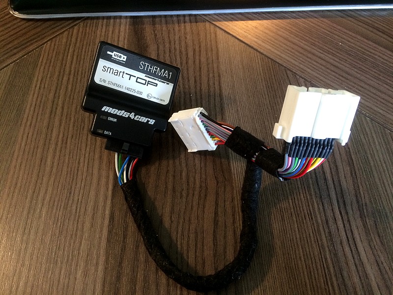

C'est une arnaque ces cellfix, je crois bien que j'en ai jamais vu un fonctionner correctement... Il faudrait développer un truc électronique.
C'est quoi ce bout de faisceau ?

Un smarttop, le module qui permet au toit de la RC de se fermer / ouvrir en un seul appui (sans rester appuyé sur le bouton) et de décapoter / recapoter en roulant :)

SMARTTOP monté et qui fonctionne :woo:
