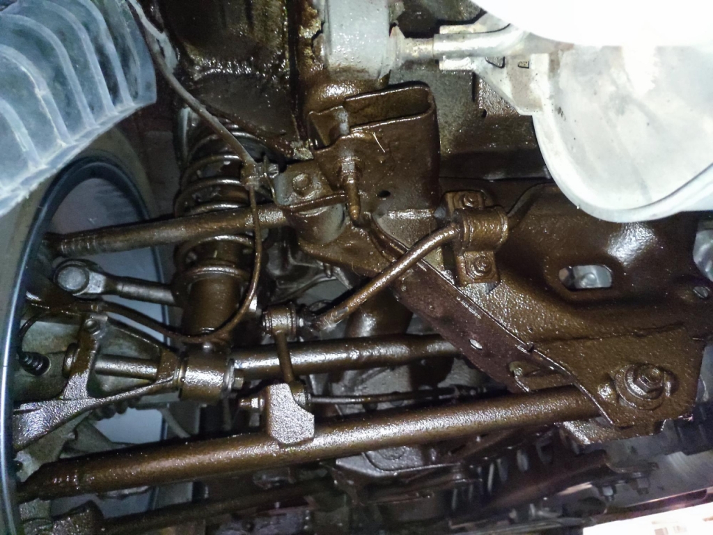

Sinon j'ai fait deux photos rapide de l'arrière pour voir l'était du 4942 (il est presque totalement sec)
Ce n'est pas parfait et méritera une petite retouche ci et là (sur la barre stab par exemple)
Mais ça attendra l'automne avec le changement des jantes :bien:

Chez moi, on appelle cela couleur caca d'oie j’espère que ça va virer en séchant ou alors que tu vas repeindre par dessus, sinon c'est pas très jojo :tantpis:
Message Publié : Jeu 4 Août 2022, 14:43
Message(s) : 2894
C'est sous l'auto et je préférai ça à du noir peu visible :tantpis: (le 4941)
Au moins ça permet de facilement visualiser où il faudra faire des retouches d'ici quelques années.
En vrai c'est plutôt brun. Tu fais moins de cas de la carrosserie visible que de sous l'auto :D

Ca risque de foncer un peu en séchant ;)
Message Publié : Jeu 4 Août 2022, 15:06
Message(s) : 2894
C'est quasi complètement sec, la couleur est exagérée par le flash car sinon c'est plutôt brun / noir. Mais comme dit plus haut je pense que cette couleur est un avantage.
NCFL 1.8L Kaminari

Si tu as réussi à degripper ça ira ! Sur mon ancienne auto je démontait chaque année pour le CT.
Pour le Dinitrol, le ML stoppe la rouille si présente et le 4942 est une protection durable (qui ne stoppe pas la rouille si présente lors de l'application.

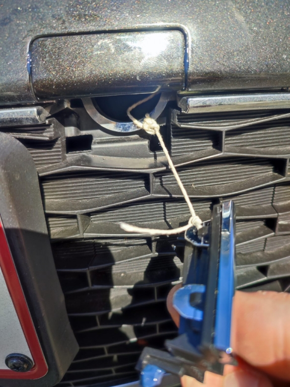

Aujourd'hui j'ai fixé le petit cache chromé de calandre...
En fait je ne l'ai jamais eu et au prix qu'il coûte ne l'ai jamais acheté (40-50e..)
Je l'ai eu lors de la réparation de ma calandre (devis final de.. 814e ahem..) et comme il semblerait qu'il ai la fâcheuse tendance de se barrer j'ai été prévoyant !

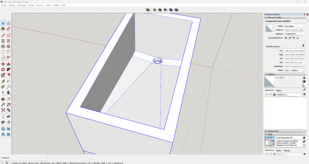

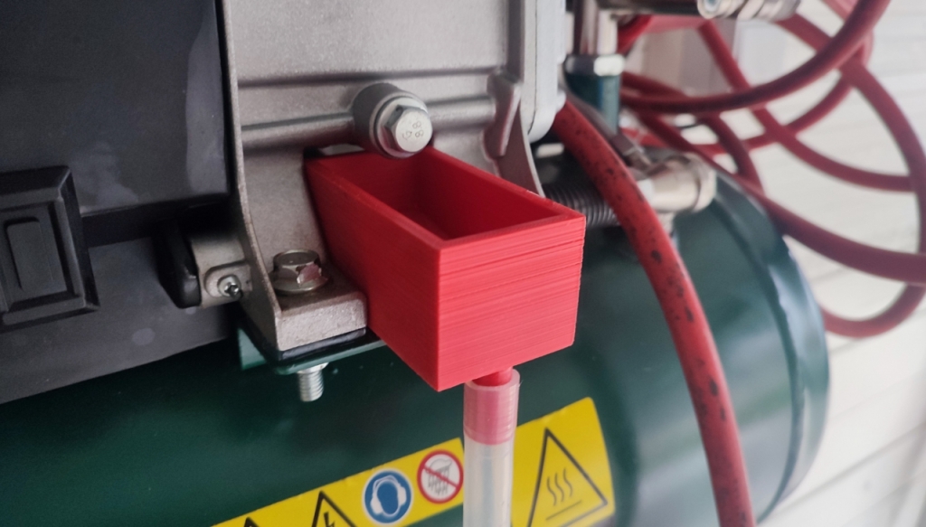

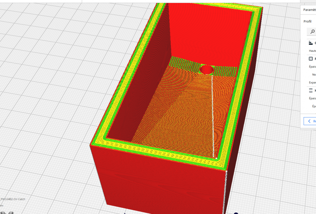

Pas réellement directement lié à la MX mais hier j'ai modélisé un bac récupérateur d'huile pour mon compresseur Parkside.
Ça tient parfaitement (j'avais fait au dixième de mm et ai dû poncer légèrement à la main pour que ça rentre)
Le flux est très rapide dans le tuyau (testé avec de l'eau) , mais à voir si ça déborde par lors de la prochaine vidange :D
Je suis confiant et au pire je modifie un peu le modèle (Bac un peu plus large où y'a de la place et mise à l'air du tube plastique)
Vous pouvez le trouver ici gratuitement :
https://www.thingiverse.com/thing:5693201
