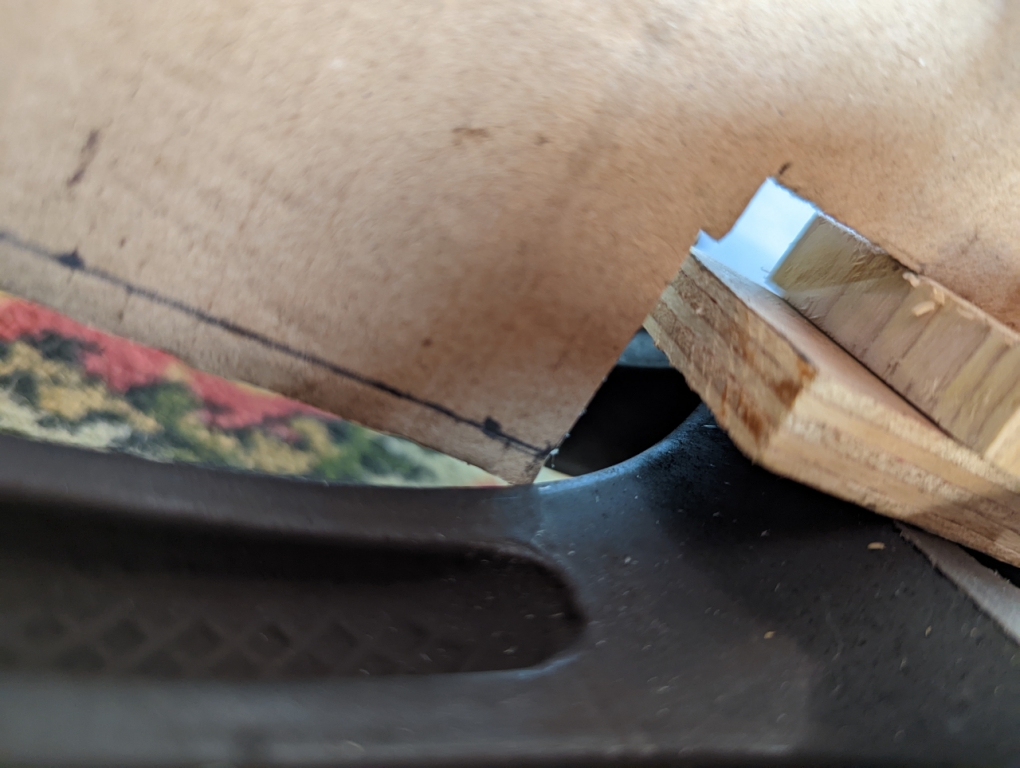

J'en reviens à ton kit de gros freins :
viewtopic.php?p=16345676#p16345676
En me servant du patron donné par K-system (via mail), j'avais plutôt trouvé 10mm pour les freins de ClioRS, et 15 pour ceux de MeganeRS :?
Je referais des mesures propres à l'occas', mais ton histoire des 17mm m'intrigue :cyp:
NC-RC 2007 - 2L - RHD
Boutique à Bapt
Message Publié : Sam 24 Sep 2022, 11:09
Message(s) : 1038
Localisation : 28

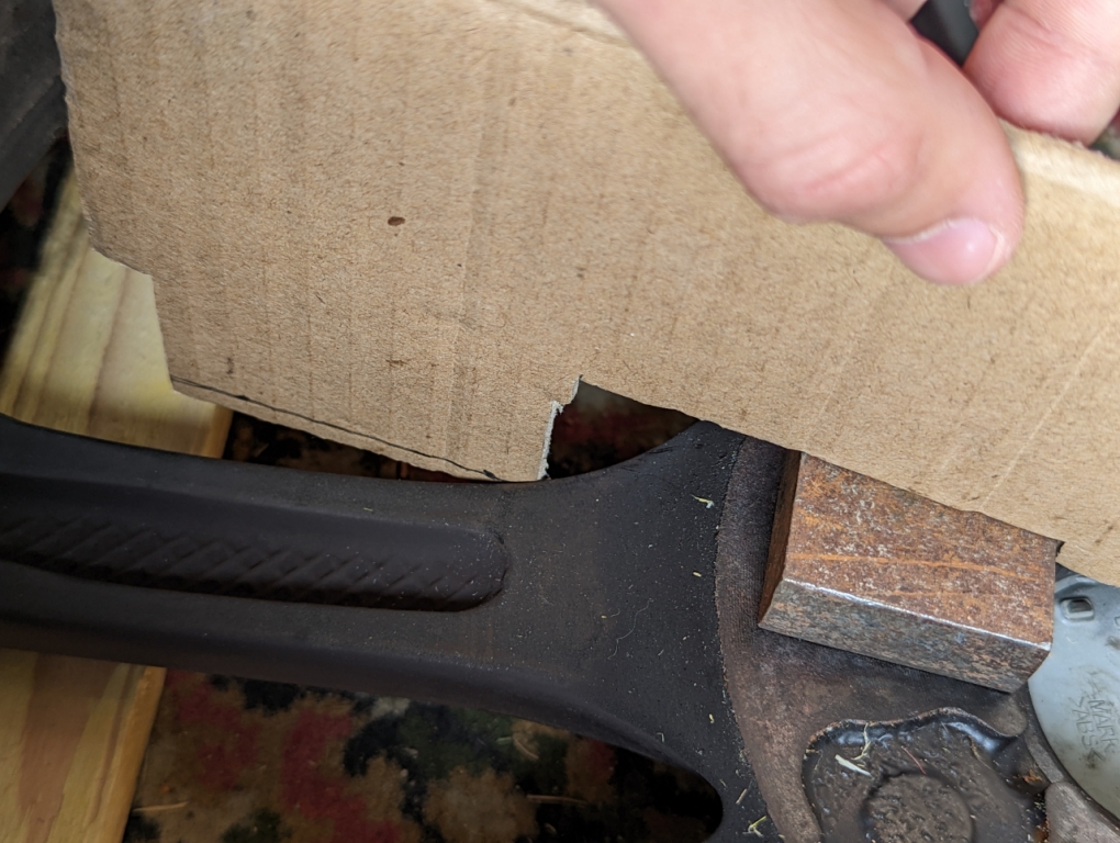

J'ai donc refait des mesures hier.
Reprise des mesures du patron que K-System m'avait envoyé par mail :
Patron que j'ai redécoupé en carton, pour plus de rigidité (+ de précision dans la mesure).
J'ai tracé une ligne pour différencier les étriers de ClioRS/MeganeRS (K-system donne l'étrier de MeganeRS à +5mm que celui de ClioRS)
Résultat avec une cale de 15mm :
Résultat avec une cale de 20mm :
À mon sens, faudrait plutôt 20mm de déport pour les étriers de clito, et 25mm pour ceux de la Megane :geek:
Salut Bapt !
Perso j'avais imprimé le template de freaky parts et l'échelle n'était pas pile poil (les 5 cm de check de mise à l'echelle une fois imprimés ne correspondaient pas tout à fait)
Je pense que le template de Ksystem doit être plus précis comme c'est leur montage !
Quoiqu'il en soit chez moi les étriers de clio passent très large avec des cales de 25mm dans les jantes oem
J'ai mesuré 11mm de gap entre mon étrier de clio et ma jante avec des cales de 25 mm, du coup si tu as une différence de 5 mm entre les étriers de megane et clio, 20 mm de cale pour la megane devraient suffir ?
