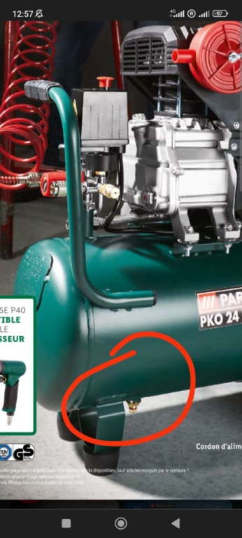

Message Publié : Sam 10 Déc 2022, 12:55
Message(s) : 2894
Normalement sous la cuve tu as une vis tout simplement.
A mon ancien boulot ils en avaient un qui n'avait jamais été vidé. Je te dit pas l'état quand j'ai vérifié.
Il y avait de l'eau rouillée à l'intérieur :lol:

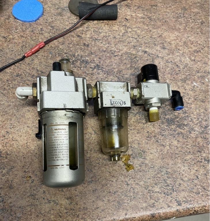

Oui il faut le vidanger régulièrement car l'air apporte de l'humidité.
Pour preuve quand tu le vidange cela givre pour ensuite avoir une trace de rouille :arrow: si cuve acier.
Avec le temps il va se former une croute de rouille qui tant qu'elle est en bloc et collée à la paroi de la cuve ne posera pas de problème.
Mais une fois qu'elle va se décollé :arrow: va atterrir dans ton tuyau - gonfleur - soufflette ect ... :aie:
Le mieux même :arrow: si tu ne l'utilise que occasionnellement c'est de laisser ta purge ouverte :oui:
Maintenant pour quelques € tu peux placer un régulateur pression / lubrification.
Mais aussi un purgeur à soupape, cela t'évitera un accident lors de la purge.
celui que tu as sur ton Mod avec le temps peu vite devenir un projectile
Même principe que les bonbonnes avec les freins a air, tu injecte de l'huile qui va humifier et empêcher un éventuel dépot d'humidité.
Ou :arrow: de l'alcool éthylique qui elle va assécher :arrow: en général c'est pour des machines qui restent à l'EXt et par grand froid.

Message Publié : Dim 11 Déc 2022, 12:38
Message(s) : 5842
Oui, je purge fréquemment l'eau dans la cuve. Presque à chaque utilisation ;)

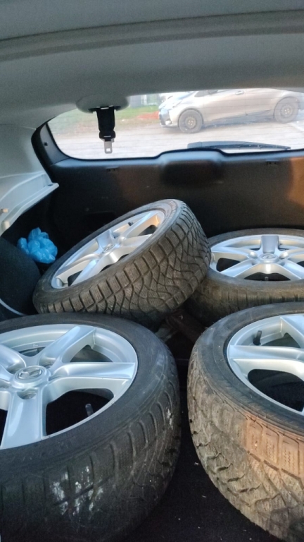

Message Publié : Mer 5 Avr 2023, 21:08
Message(s) : 2894

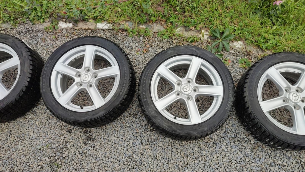

Les roulettes pour accueillir les semi slick piste :bave:
NCFL 1.8L Kaminari
Message Publié : Jeu 6 Avr 2023, 09:44
Message(s) : 2894
Elles sont en meilleur état que ce que j'imaginais !
NCFL 1.8L Kaminari
Message Publié : Jeu 6 Avr 2023, 11:35
Message(s) : 5842
Tant mieux :bien:
Même pour de la piste, c'est toujours agréable d'avoir du matos en bon état :oui:
Message Publié : Jeu 6 Avr 2023, 14:32
Message(s) : 2894
Au pire je les aurais refaite et repeinte (je l'ai fait par le passé)
En truc bien tape à l'œil genre bronze ou or :cubitus:
Presque déçu pour le coup :lol:
Reste à se décider sur les pneus. Y'a pas tant de choix en monte homologuée.
J'ai repéré du Federal Rs-r, du R888R et du VR2 (quasi inconnu par chez nous)
Le Federal a l'air d'être plus routier que pistard et le R888r serait trop tendre (selon un collègue pistard, à voir si il le rode cependant)
Et le VR2 est un réchappé qui dépasserait les perfs du R888r. Presque envie de risquer pour faire un retour pour le forum.

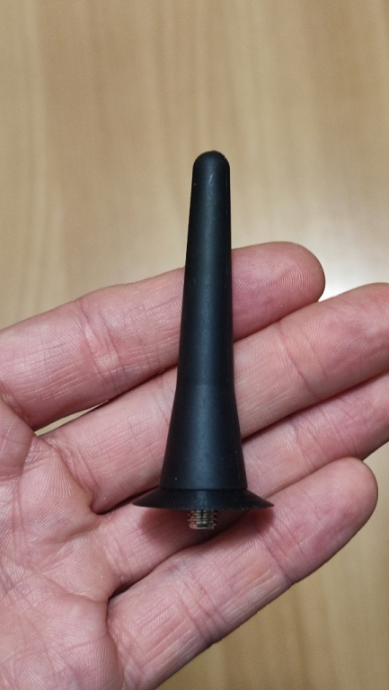

Message Publié : Sam 8 Avr 2023, 08:52
Message(s) : 2894
Je viens de commander une antenne radio courte à.. 7€
Cette dernière sera trop fine au niveau de la base (1cm environ) mais j'ai commandé du filament noir mat pour l'imprimante 3D.
Une fois l'antenne arrivée je modéliserai un adaptateur entre la base et l'antenne :bien:
Car payer 50 balles pour une antenne Stubby, nan mais ça ira.. :D

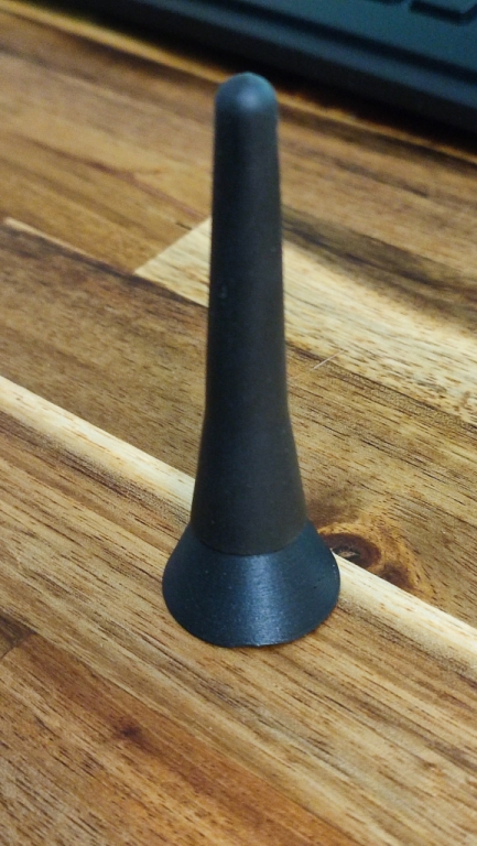

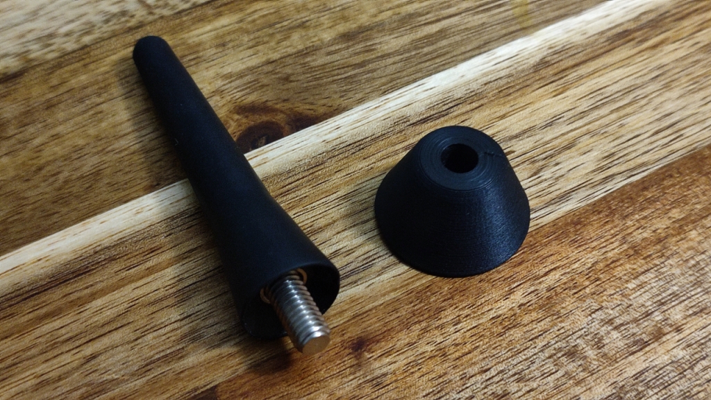

L'antenne et l'adaptateur imprimé.
Bon par contre la tige filetée est trop courte.. Je suis en train d'imprimer un adaptateur plus court, à voir ce que ça donnera sinon je devrais trouver une tige filetée plus longue
NCFL 1.8L Kaminari
Message Publié : Mer 12 Avr 2023, 20:44
Message(s) : 2894
A voir une fois en place car la première version était plus "lisse" au niveau de la géométrie.
