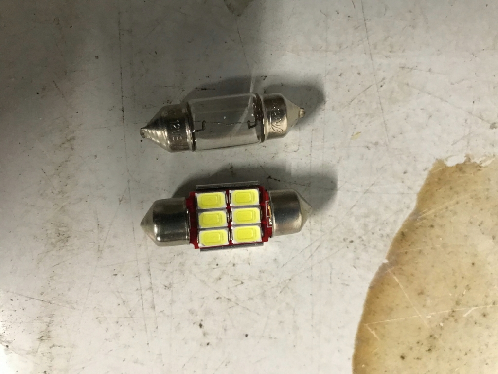

Hi,
Quelqu'un peut me dire quel ref pour ampoule plafonnier de la NCFL et idem pour celle dans le coffre...
Et quel longueur max en LED on peut mettre ???
'ciiiiiiii d'avance

La référence de l'ampoule du plafonnier et du coffre est C5W. J'ai monté une longueur de 31mm.
Ah cool :) Merci AimeX-5 :beer:
Par contre en regardant de près les références en C5W, il n'y a que du 37 mm
Message Publié : Lun 11 Nov 2019, 20:11
Message(s) : 22973
quoi que en cherchant un peu plus loin .. https://www.planeteleds.fr/fr/led-navet ... 31-mm.html

Bon du coup je viens de passer commande chez planète led
pour
LED en anti brouillard AV x2
LED pour les veilleuses et plaque immatriculation x4
LED pour plafonnier et coffre x2

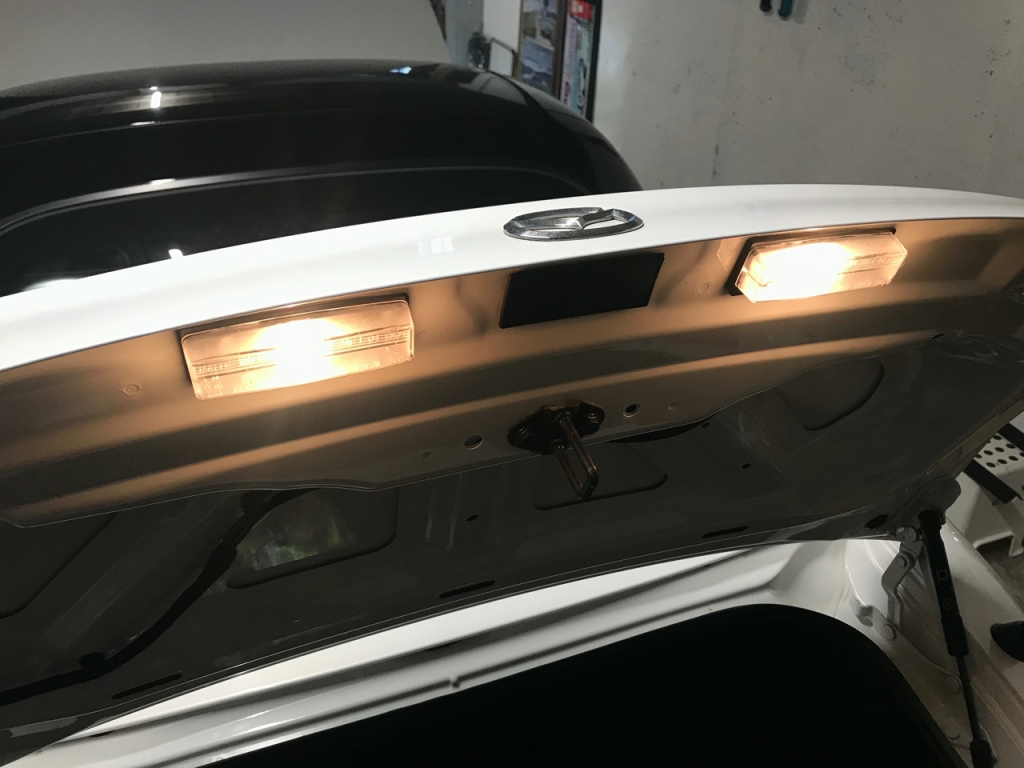

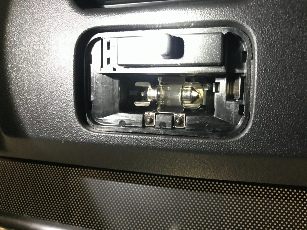

:hello: Commande LED reçue ce jour :
Du coup ben j'ai procédé au montage bien au chaud dans le garage comme c'est hyper simple à faire, pour celles et ceux qui se posent la question encore comme faire .. vous aurez quelques photos pour vous aider.

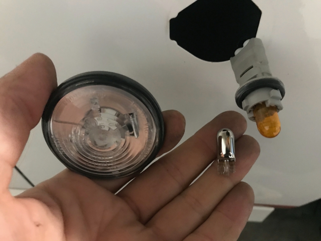

On commence par les veilleuses et c'est le grand Gap ! l'éclairage est vraiment impressionnant avec le phare déjà transparent car la diffusion est totale et bien lumineuse qui donne du coup un mode feux diurne sur les veilleuses
Avant/après et puis les deux montés

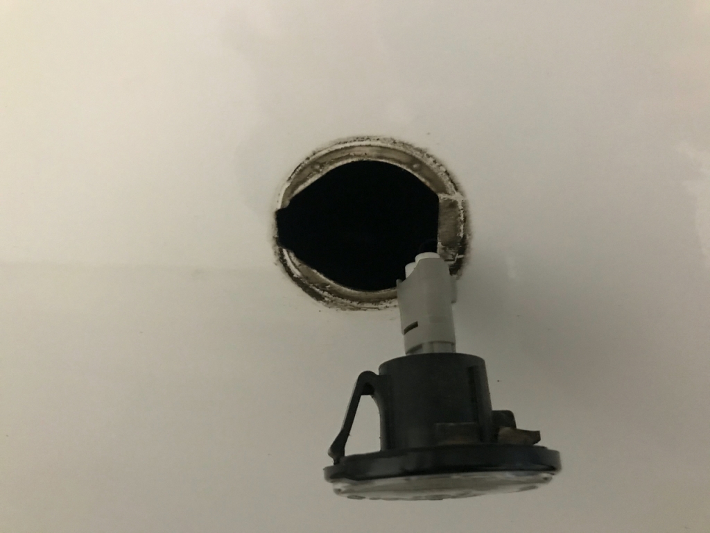

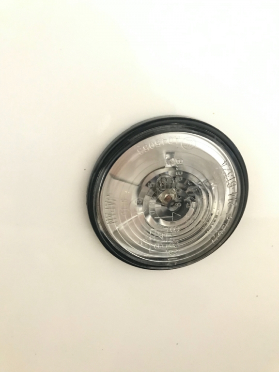

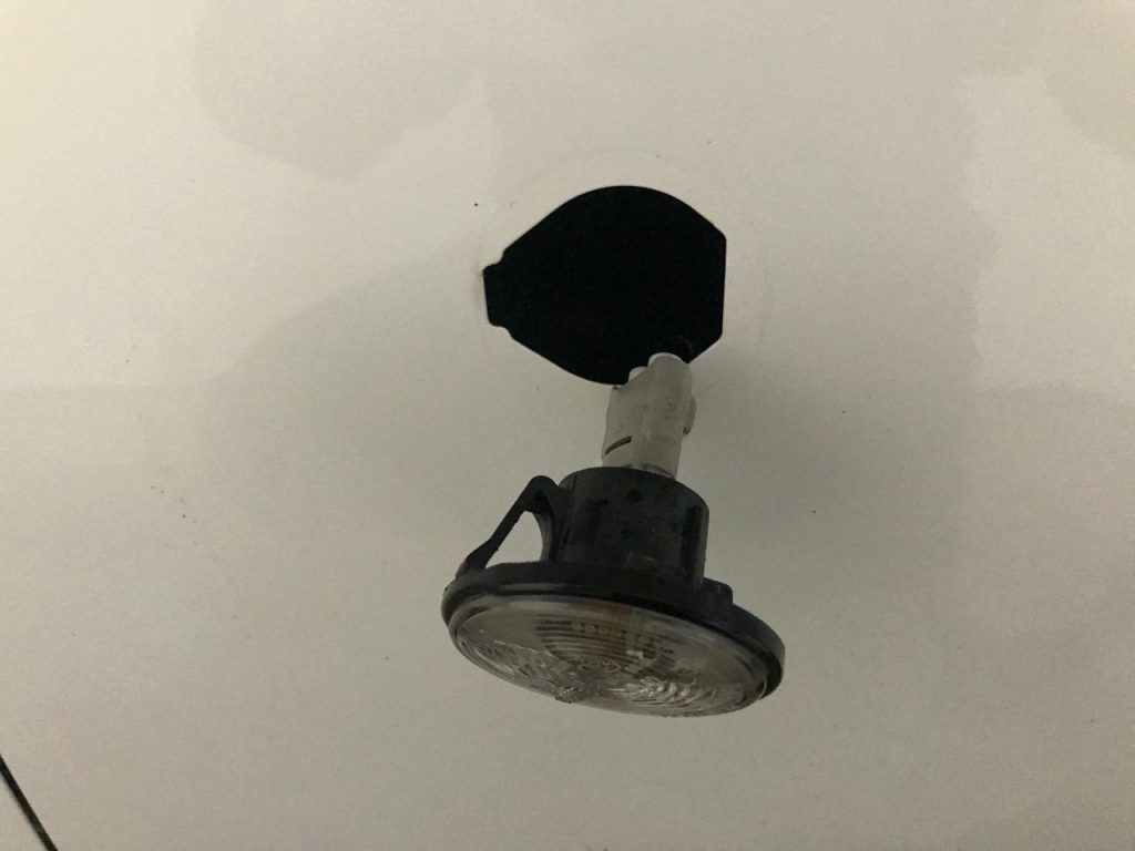

On en profite pour récupérer les ampoules de clignotants orange qui étaient dans les catadioptres pour mettre les nouvelles ampoules chromées mais effets orangé aussi à la place.

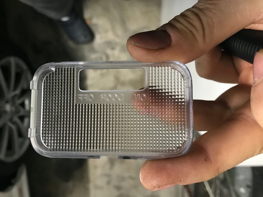

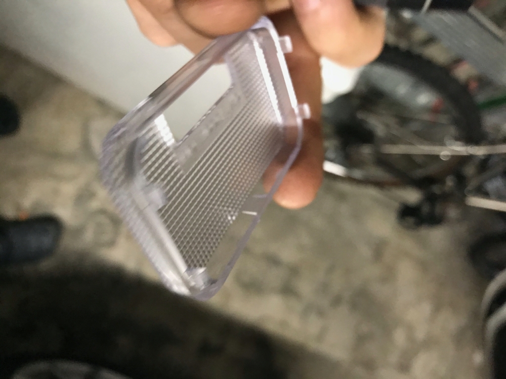

Puis on passe à l'arrière mais là j'ai été trop présomptueux sur la taille ... bref je vais demander un avoir/échange et trouver une LED plus courte mais toujours en 360° de diffusion d'éclairage du coup on revient à l'origine le temps de recevoir les bonnes.
Malgré tout des photos pour montrer les éléments démontés

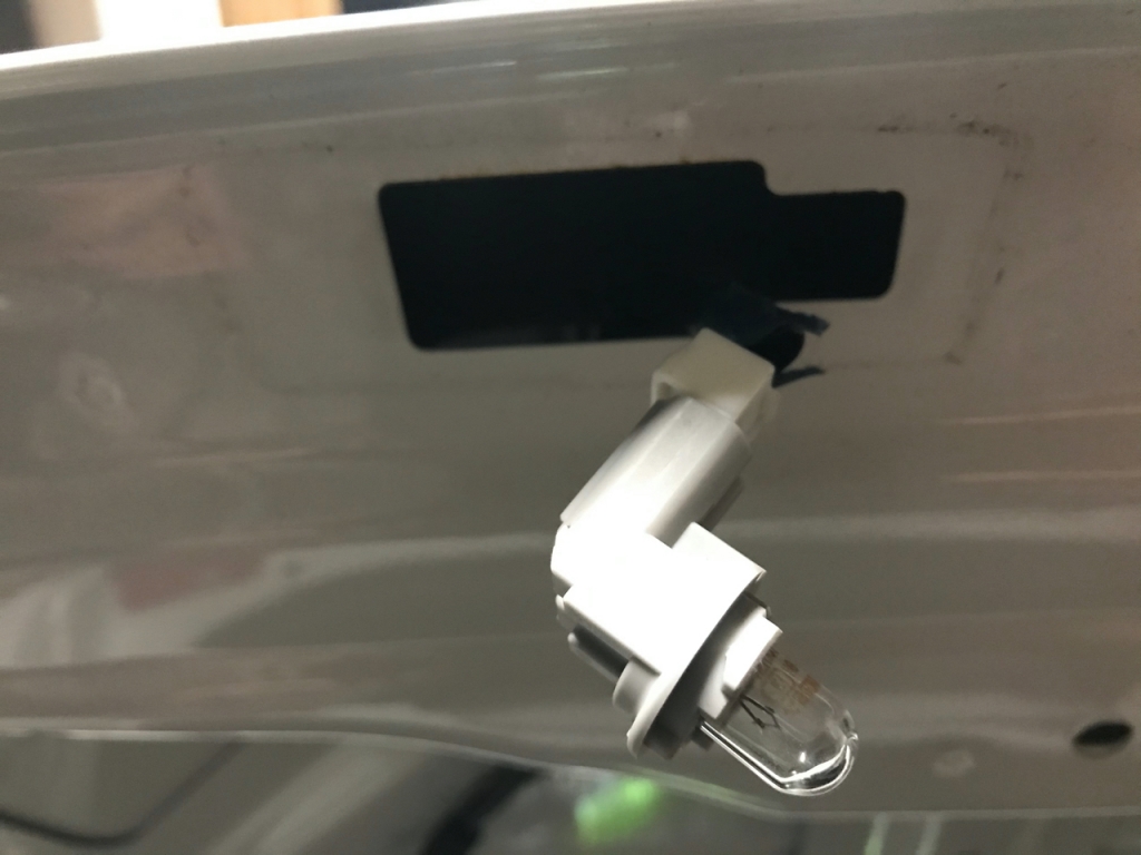

On passe au plafonnier de coffre
On passe au plafonnier intérieur
Du coup merci beaucoup de ton aide
Celle du coffre est rentré mais un poil plus sport
