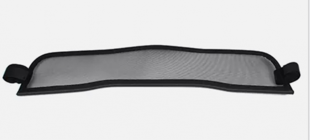

Petite dépense supplémentaire mais raisonnable pour le Noël de la MX, un saute-vent et le sac de rangement qui va avec (104€ le tout, frais de port inclus).
Je devrais le recevoir lundi et je pourrai le lui mettre sous le sapin :D
